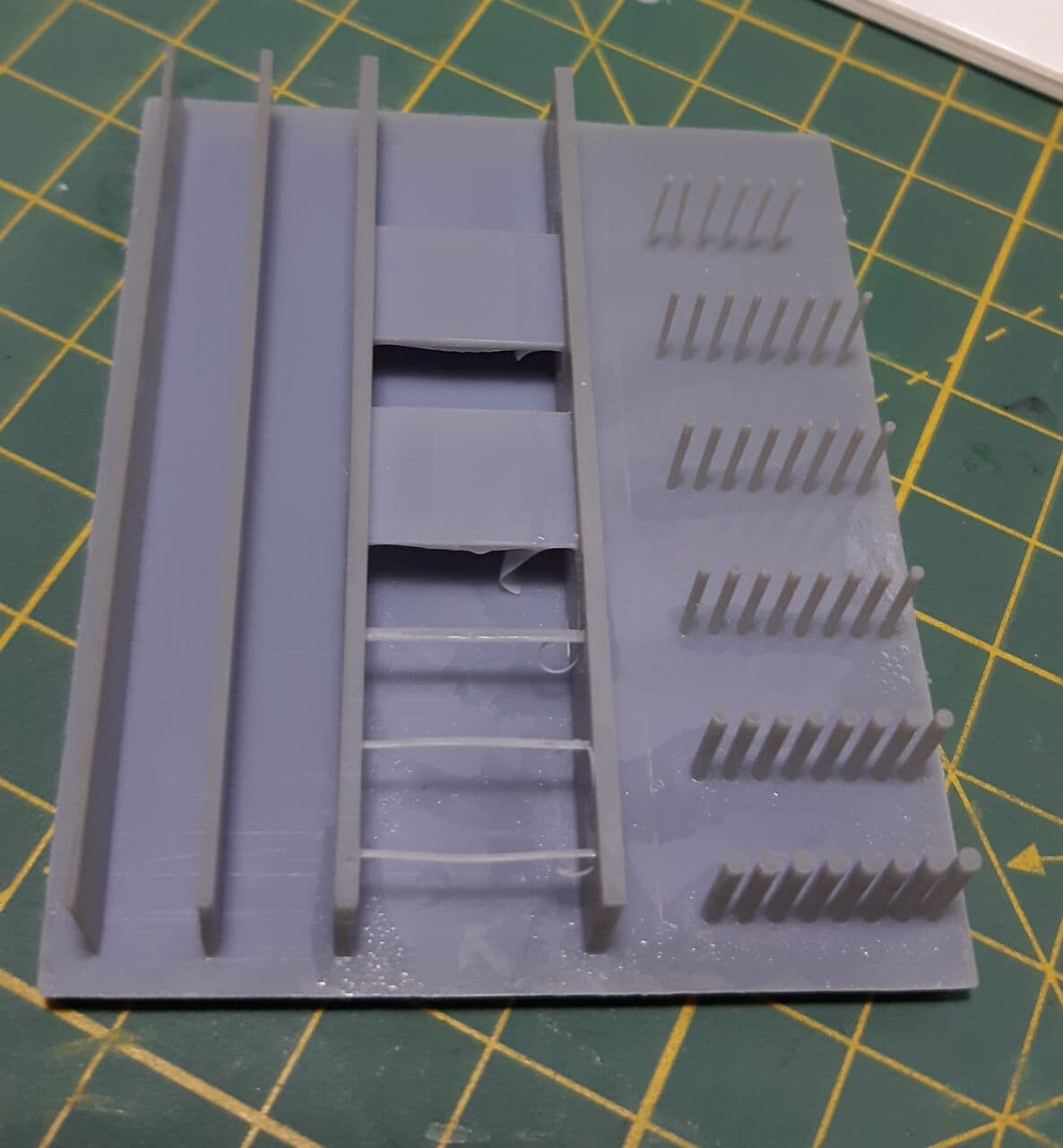

Приветствую уважаемое сообщество. Это наверное больше вопрос, чем информация. Столкнулся с такой ситуацией. Имеем в наличии два принтера от ANYCUBIC, собственно ANYCUBIC Photon Mono X и Anycubic Photon S. Фотон прошёл глубокую модернизацию, (кому интересно, то можно посмотреть у меня в профиле). В результате печать на Фотоне стала ажурнее и точнее. Mono X приобретался, как более площадной для печати крупных деталей. Пройдя стандартные спотыкания типа соплей и не прилипания к столу, добился стабильной печати. По умолчанию у меня стояло 50% УФ прожектора, сразу выставил 80% для непрозрачных полимеров. Время засветки 1,5 сек. Слои пользую от 0,025 до 0,035 мм. Напечатав несколько многосоставных деталей, заподозрил пересвет. Что бы понять ситуацию сделал небольшую тестовую модельку
Модель выполнена с чёткими размерами стенок и диметров от 0,2 до 1 мм.
Так вот в результате экспериментов убрать паразитную боковую засветку не получается. На фото модель 65% УФ, время слоя 1,5 сек слой 0,025... контрольные промеры дают плюс от 0,25 до 0,3 мм. Т.е на одну сторону вполовину меньше. Причём начиналось всё с 80% излучения и 2 сек засветки. Паразитка была примерно на том же уровне, может чуть больше. Наблюдая работы коллег, интересовался параметрами печати и многие вообще говорят о 100% УФ лампы и 2-2,5 сек на слой 0,03-0,035 мм. Убеждён, что печать у ребят с такими параметрами стабильна, но вот насколько точна? Вообще я к чему? Если печатать допустим разобранную фигурку с замками, то получаем утолщения по площадям прилегания и соответственно проблемы стыковки должны быть. Вот и интересно, есть ли у кого опыт и какие есть предложения? Я и сам конечно понимаю возможные пути, но хотелось бы обсудить.
