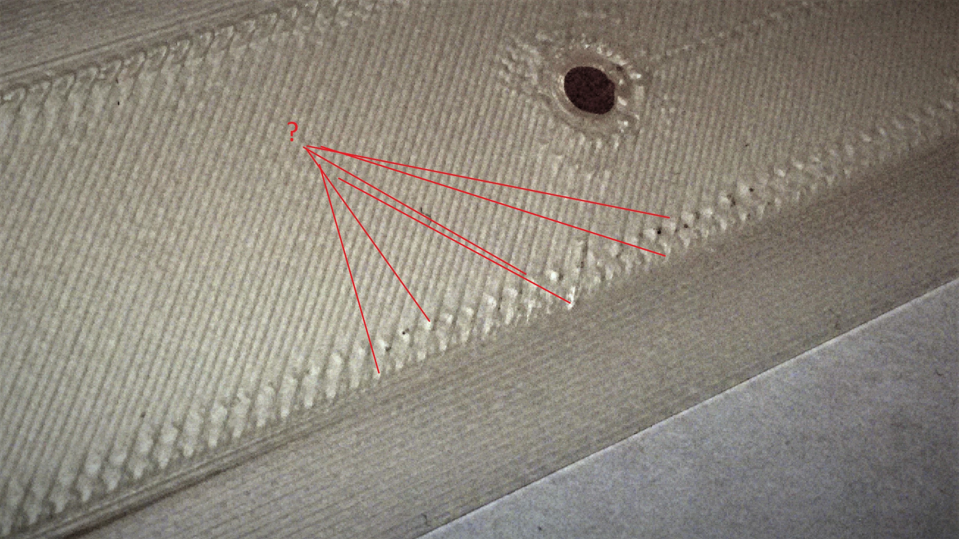

Надолбы вдоль периметра
Боуден. ABS-210* PrusaSlicer.
Ретракт 7мм. скорость -70. Ускорение - 1500,
Скорость перемещения - 90,Рывок XY – 10. E-4.
Скорость подачи у экструдера -120.
Ширина экструзии – 4.5мм
И вот такой «закрывающий» слой. Начало или завершение не пойму. Только с одной стороны наплывов нет.
Ну и фих бы с этими надолбами,
Но, как только начинает укладываться периметр, сопло по ним елозит. Да, чуток помогает обдув. Включаю 50%: утолщения-надолбы сглаживаются, но все равно остаются, и сопло задевает периодически. Как избавиться от этой неприятности?
