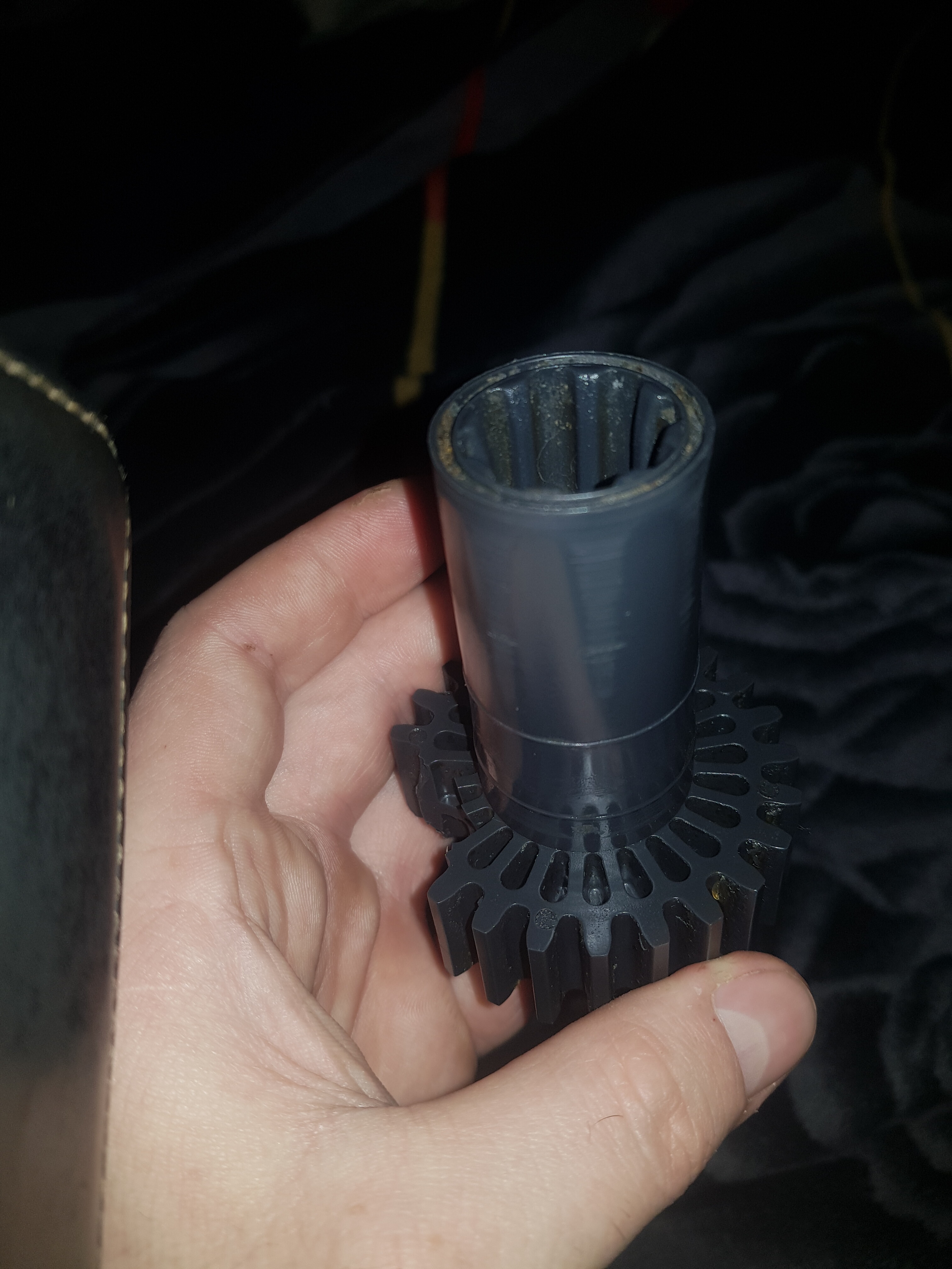

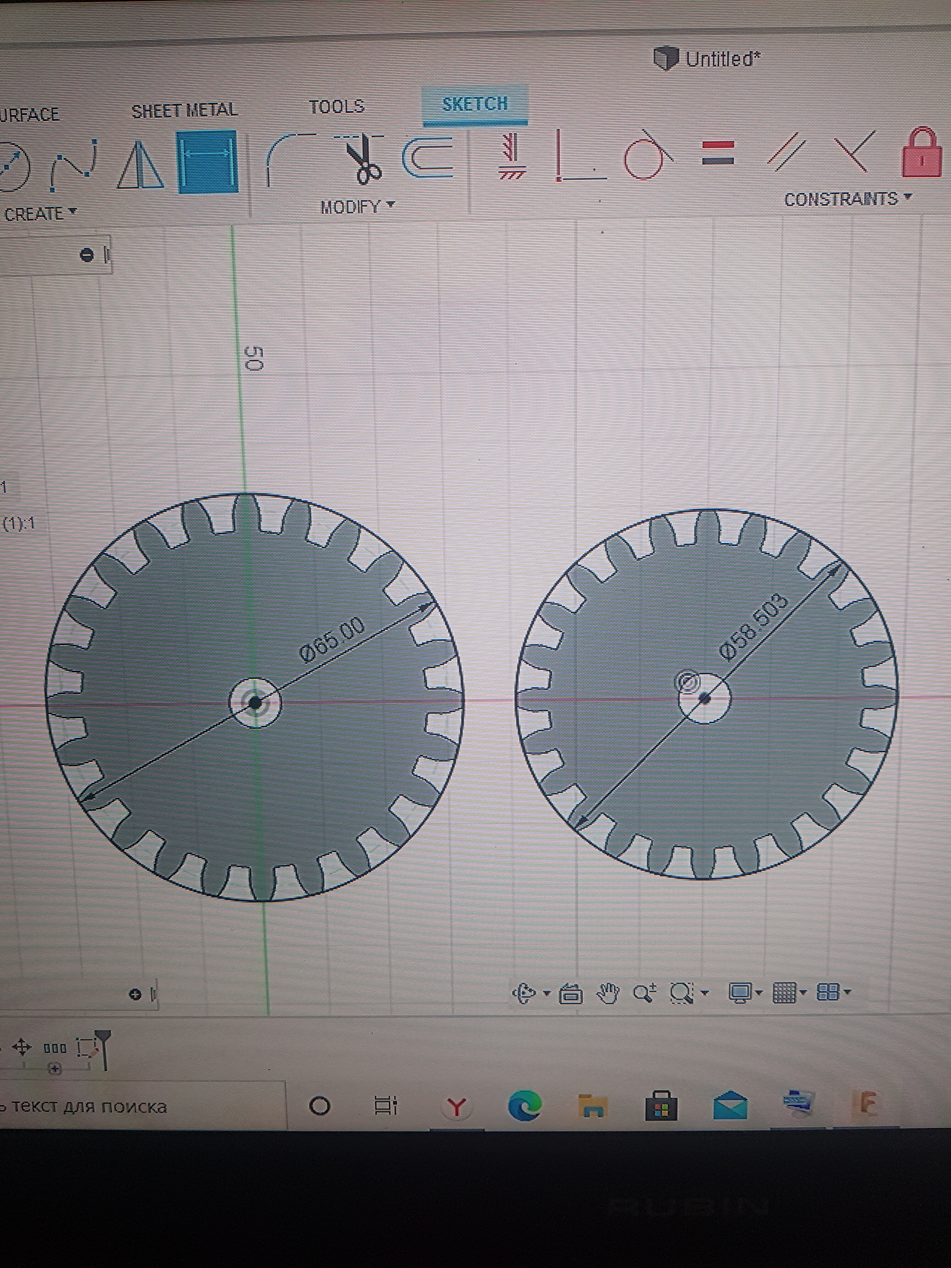

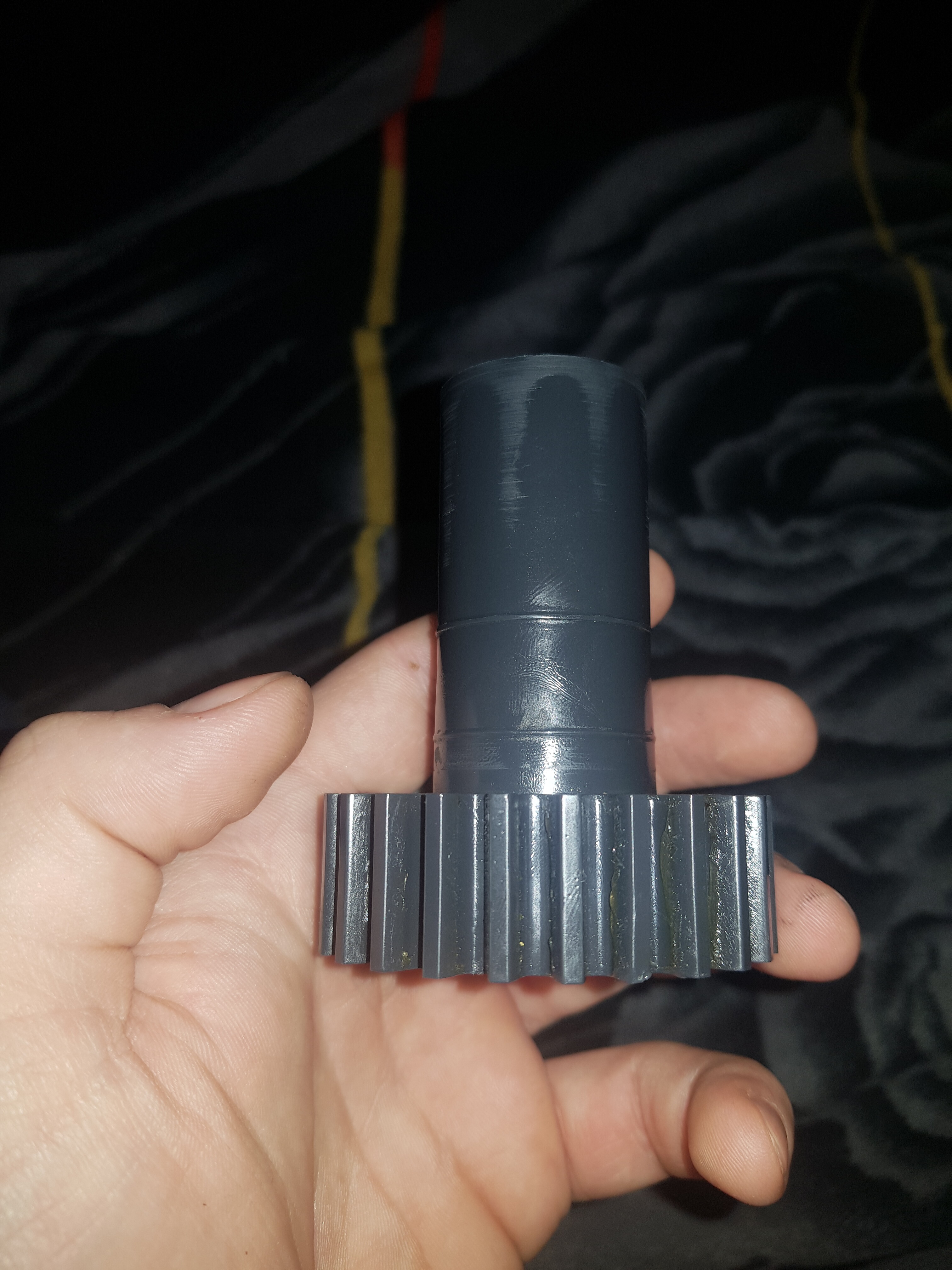

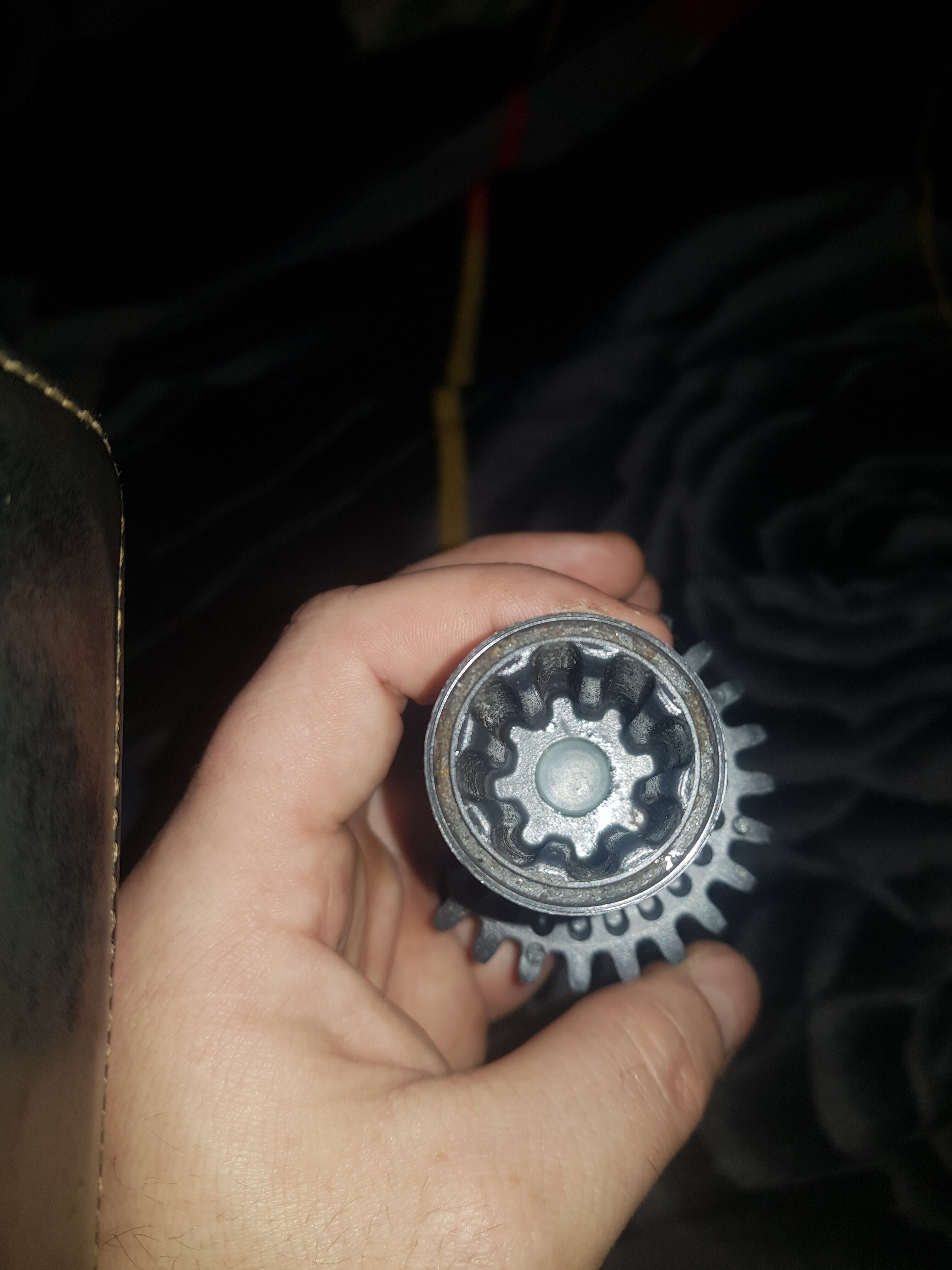

Здравствуйте джентльмены! Опыта нехватка в моделировании)) Фьюжн 360 шестерня от мясорубки браун z 24 наружный диам.-61 диам точный так как зубья как новые, просто вырвало несколько. Ближайщий модуль. 2.25 и 2.5 если я все правильно понял. Так вот при мод 2.25 диам 58.5 вместо 61, а при мод 2.5 диам 65 вместо 61. Что с этим можно сделать? Заранее спасибо!
