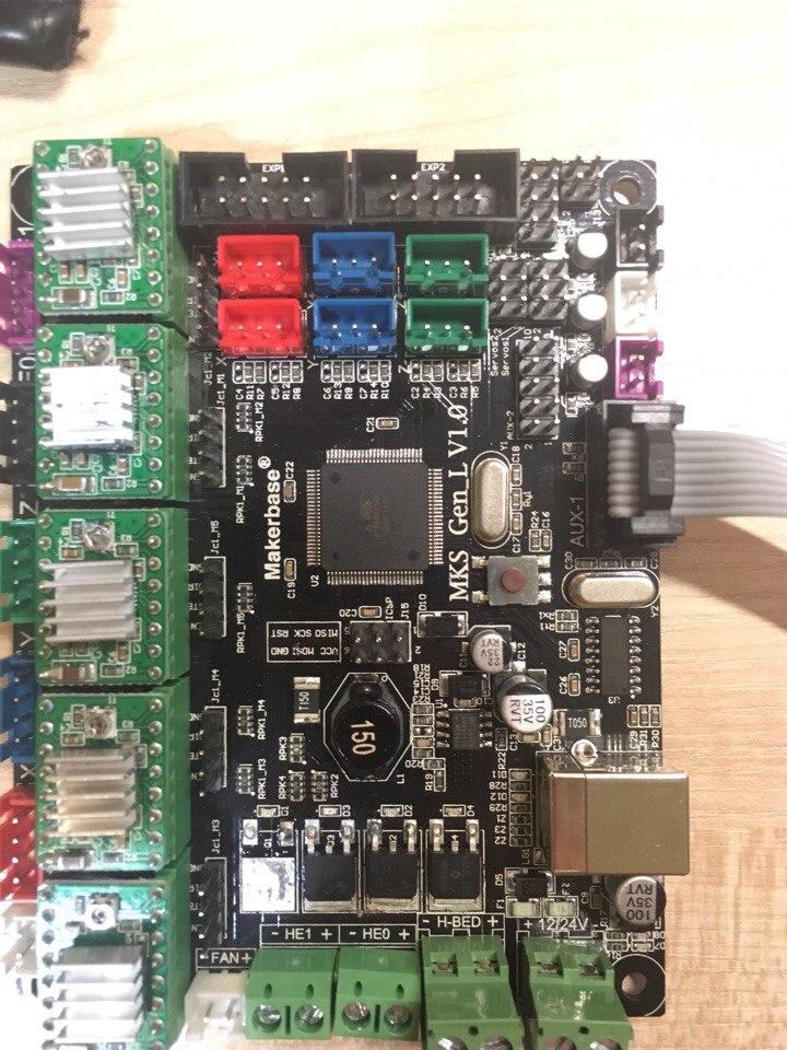

Имеются вот такие штуки, MKS Gen_L V1.0 и MKS TFT_L V3.0.В плате проблема с осью Z и первым экструдером(нагрев).
В лучших традициях, пытаясь восстановить одно - ломаешь другое.
Проблема с экструдером была в том, что он грелся сразу после включения питания(12В на клеммах). Сам в принтерах не особо разбираюсь, так как это первый. Листая темы, решил поменять мосфет. Выпаял с фана и поставил на нагрев экструдера. В итоге - вольтаж пропал, совсем. Не включается ни с экрана, ни с Repetier-Host.
Если лог.единичкой открыть мосфет, нагрев идет, но так же не управляем.
После пайки перестала работать ось Z.
По команде пытается двигаться, но кроме вибрации ничего не происходит.
Написал продавцу, буду просить новую плату.

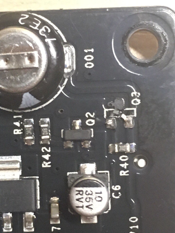

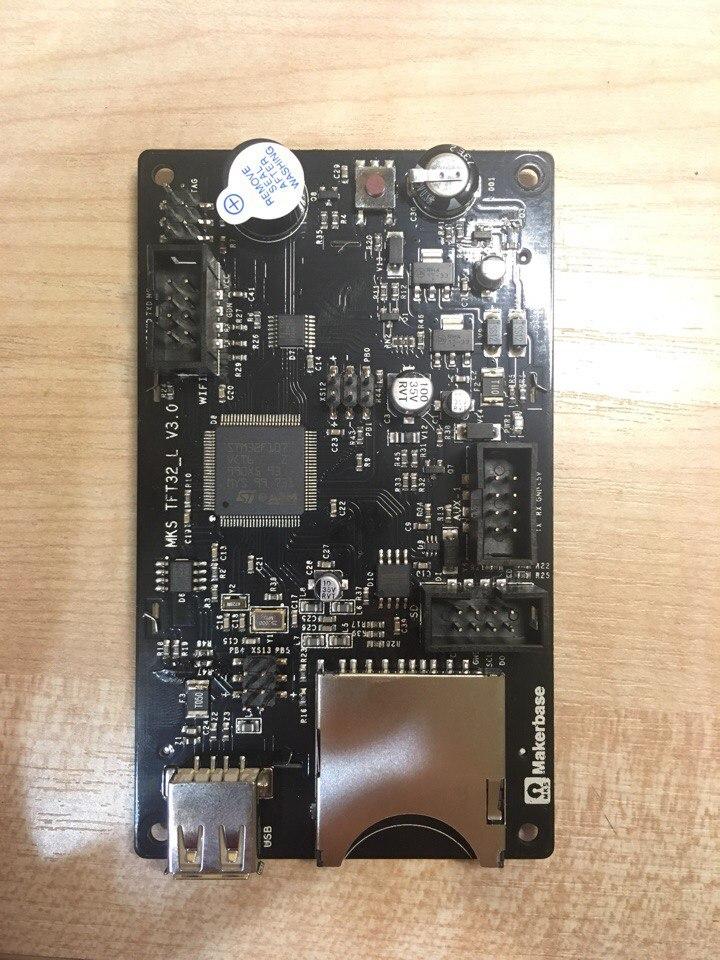

Теперь дисплей. Здесь уже мои кривые руки. Q3.Восстановить реально. Но. Что это за компонент? Информации не нашел.
Буду благодарен за любую помощь.
