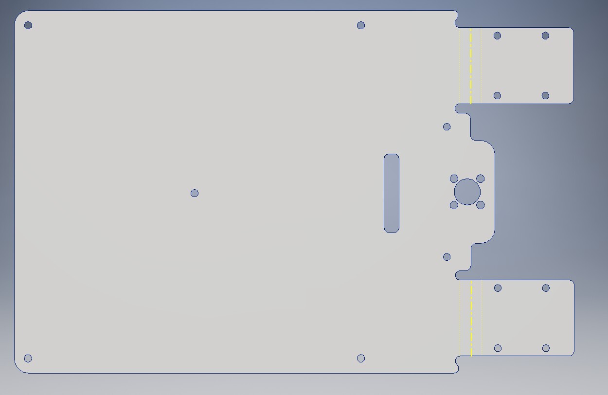

Есть плита 4мм алюминий, из него могу фрезернуть стол -
МИНИ CoreXY (150мм х 150мм) консольный стол на рельсах SBG15 ...
Два вопроса, которые не дают покоя. Смогу ли я в тисках согнуть более менее уши крепления к каретке, и хватит ли жёсткости этого стола, или надо делать  усиление  от крепления кареток до края стола ???
