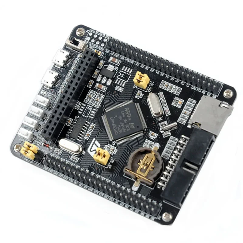

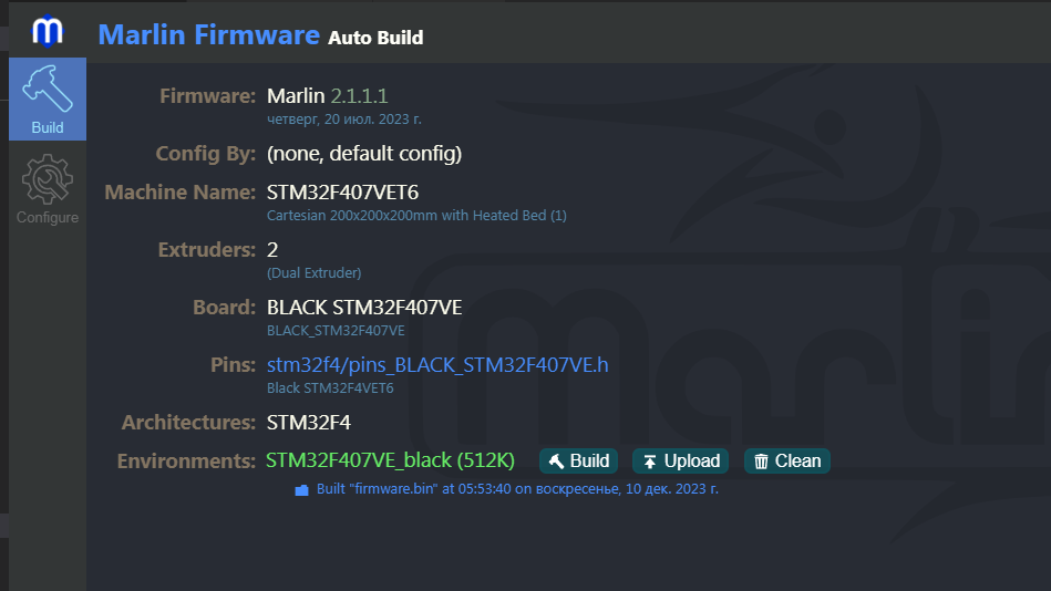

Итак взял я такую платку где то года полтора назад и она ждала своего часа когда до неё руки дойдут!

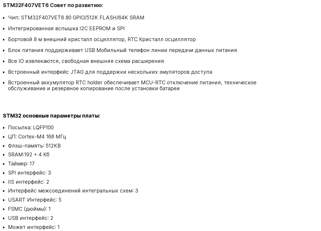

Маза фака на (stm32f407vet6 4) факин чет! Помогите разобратьсяНа странице про неё сказано Маза фака на (stm32f407vet6 4) факин чет! Помогите разобраться
И вот решил ей заносятся ! Итак при подключении весило помигивала синенькими светодиодами! Далее скачал последнюю версию Marlin-2.1.1.1 закидываю оригинальные конфиг на эту маза факу BOARD_BLACK_STM32F407VE и коррелируют всё вроде как скопелировалось успешно !

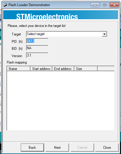

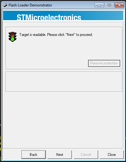

Перекидываю перемычку на 3,3 для заливки Пытаюсь залить через VS выскакивает Еррор факин чет ! Ну до ладно захожу в FLD  вроде ок плату видит !Маза фака на (stm32f407vet6 4) факин чет! Помогите разобраться
Далее и тут такая уже картина маслом!Маза фака на (stm32f407vet6 4) факин чет! Помогите разобраться

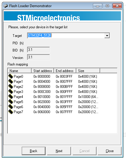

Ладно в ручную выбираю

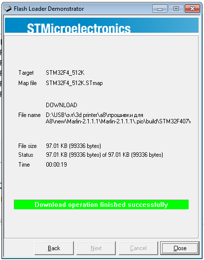

Маза фака на (stm32f407vet6 4) факин чет! Помогите разобратьсяДалее открываю ранее скопилированый фай firmware.bin и пытаюсь залить Всё ок залилось!
Маза фака на (stm32f407vet6 4) факин чет! Помогите разобратьсяПерекидываю перемычку и перезагружаю плату подключаюсь через терминал но в нём нечего не появляется хотя порт и скорость выставлены как в прошивки указаны ! Плата сейчас без навеса то есть к ней нечего не подключи но. 1) Где собака зарыта ? и что дальше делать ? 2) Смущает отсутствие на плате двух чипов памяти нужны ли они вообще если в этом мк встроенный EPROM ? 3) Почему плата автоматом не определилось ? возможно надо залить какой то бут для этого как это сделать и где его нарыть?
