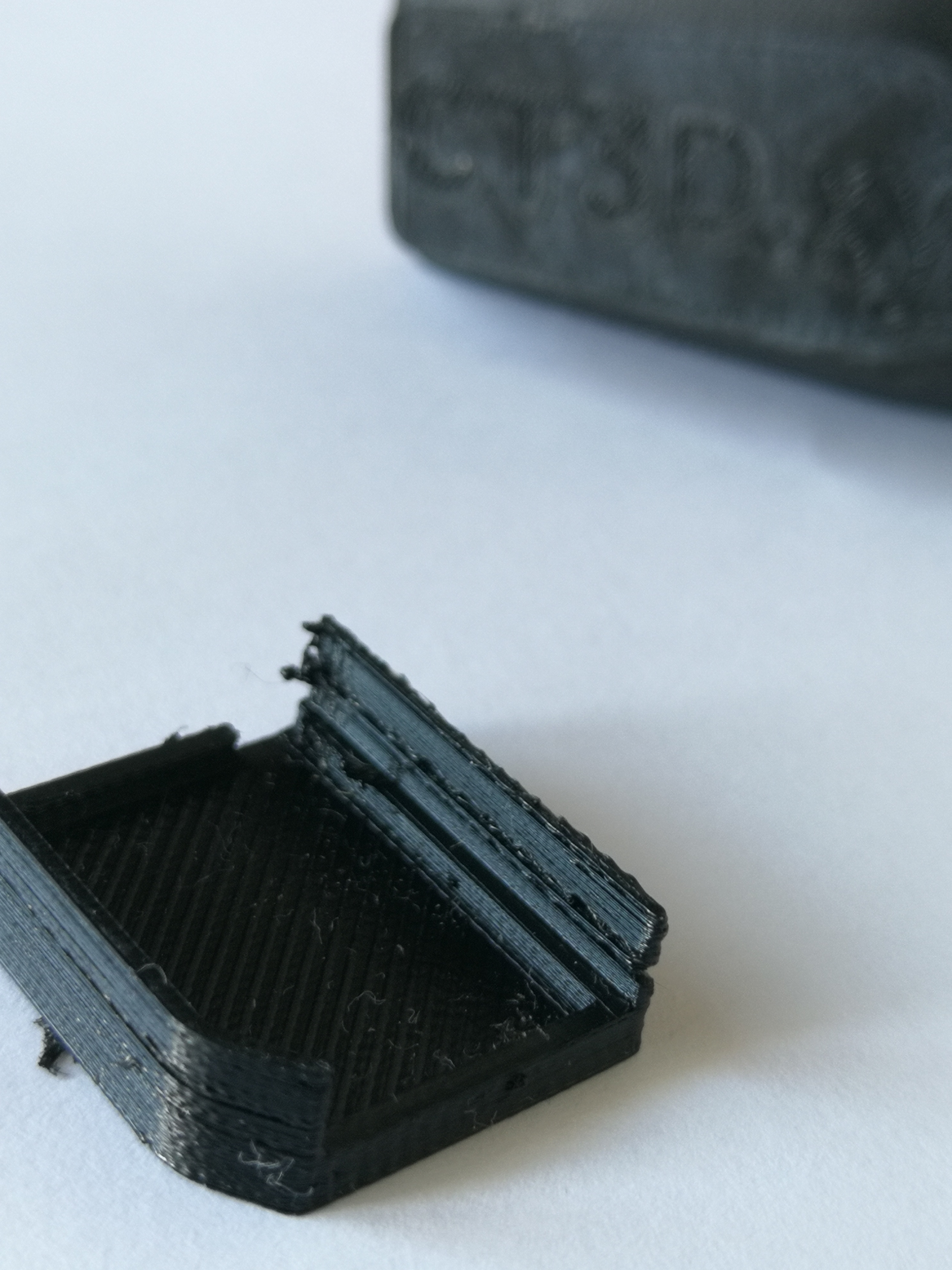

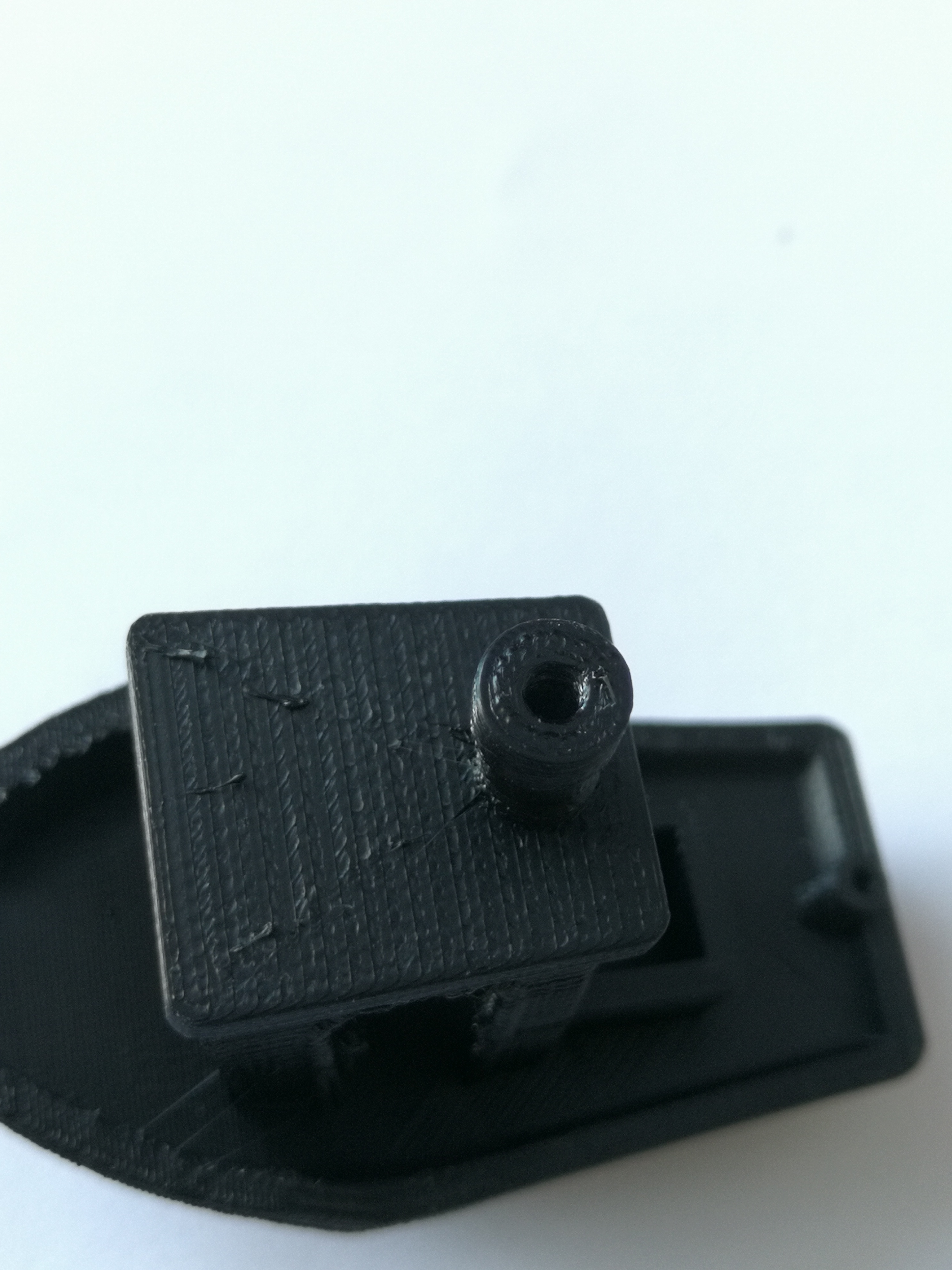

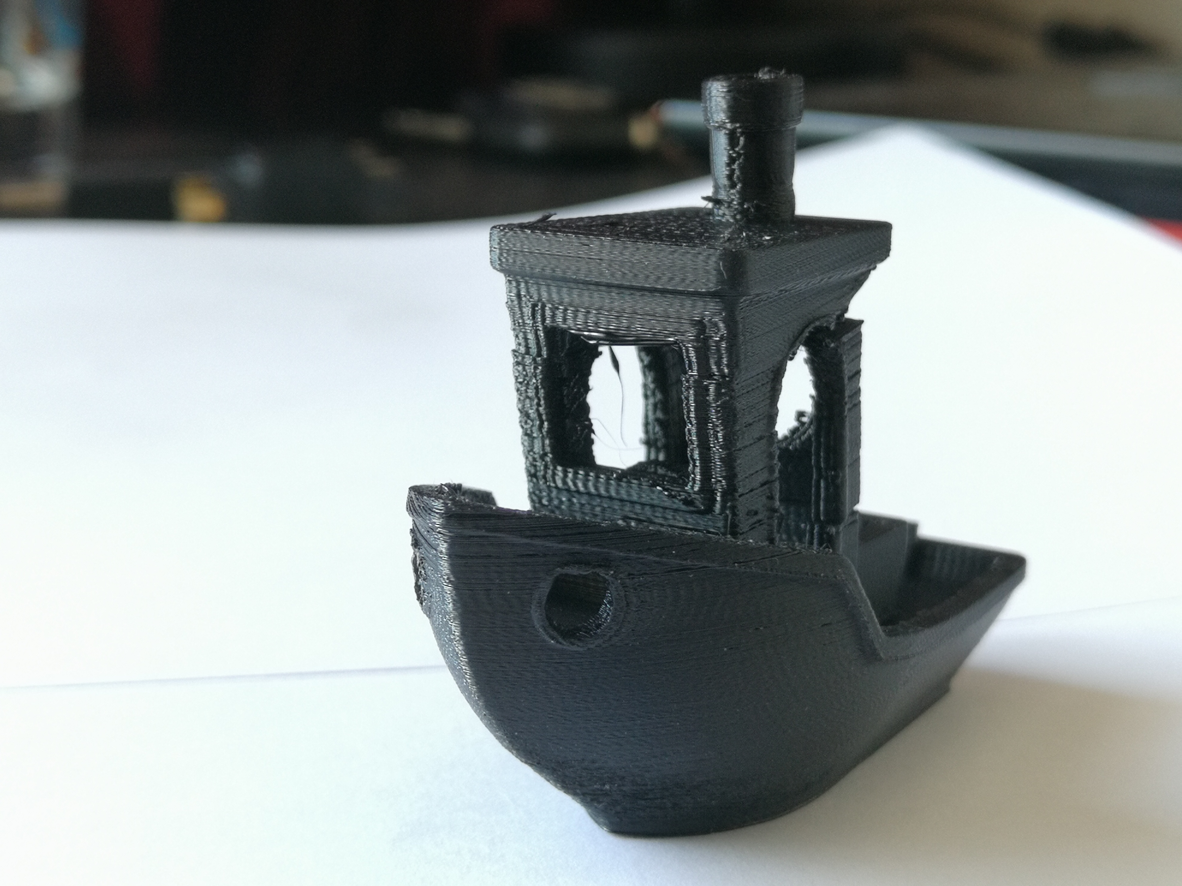

Массивные детали печатает, а тонкие стенки нет. Где копать?

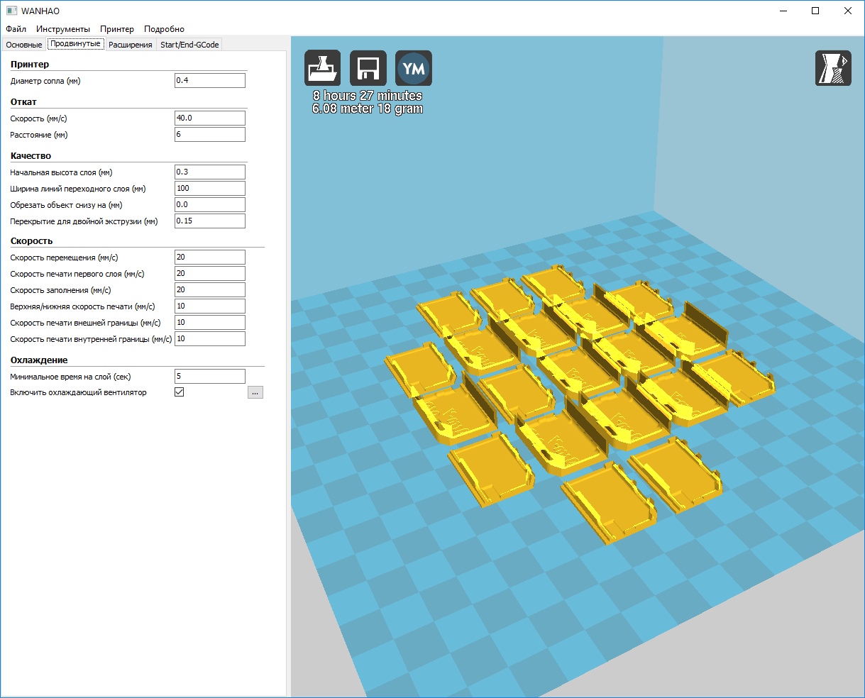

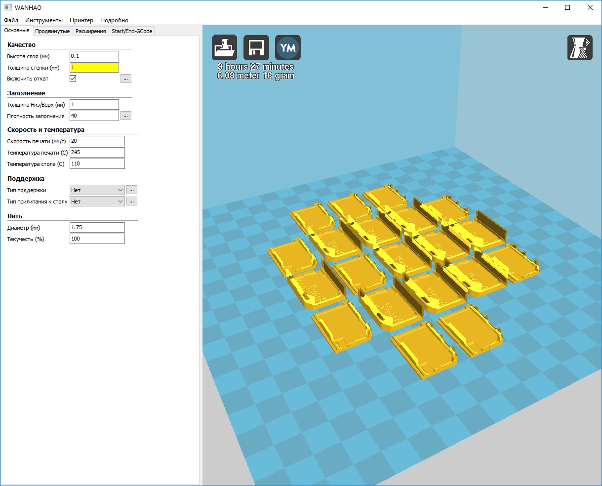

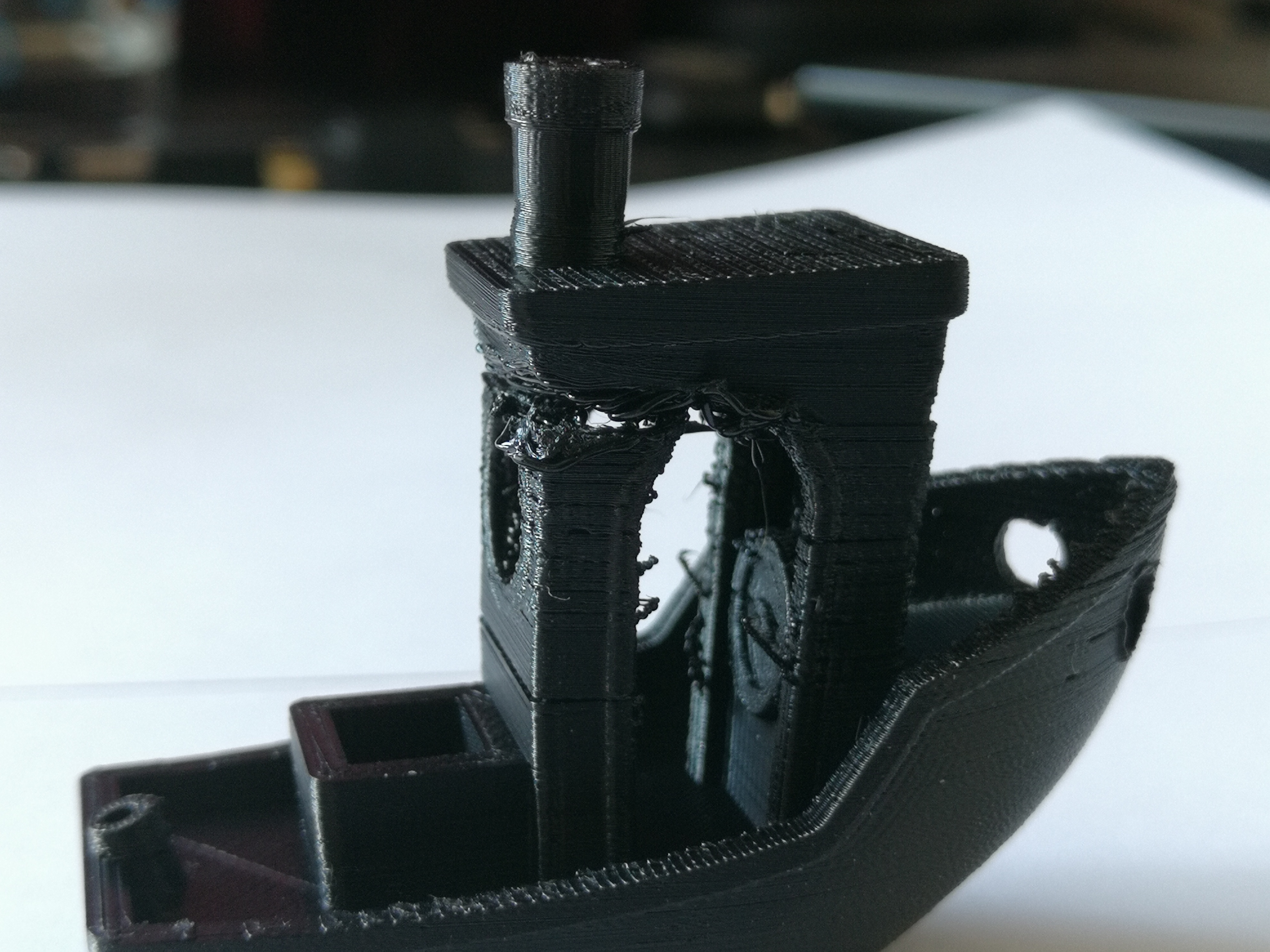

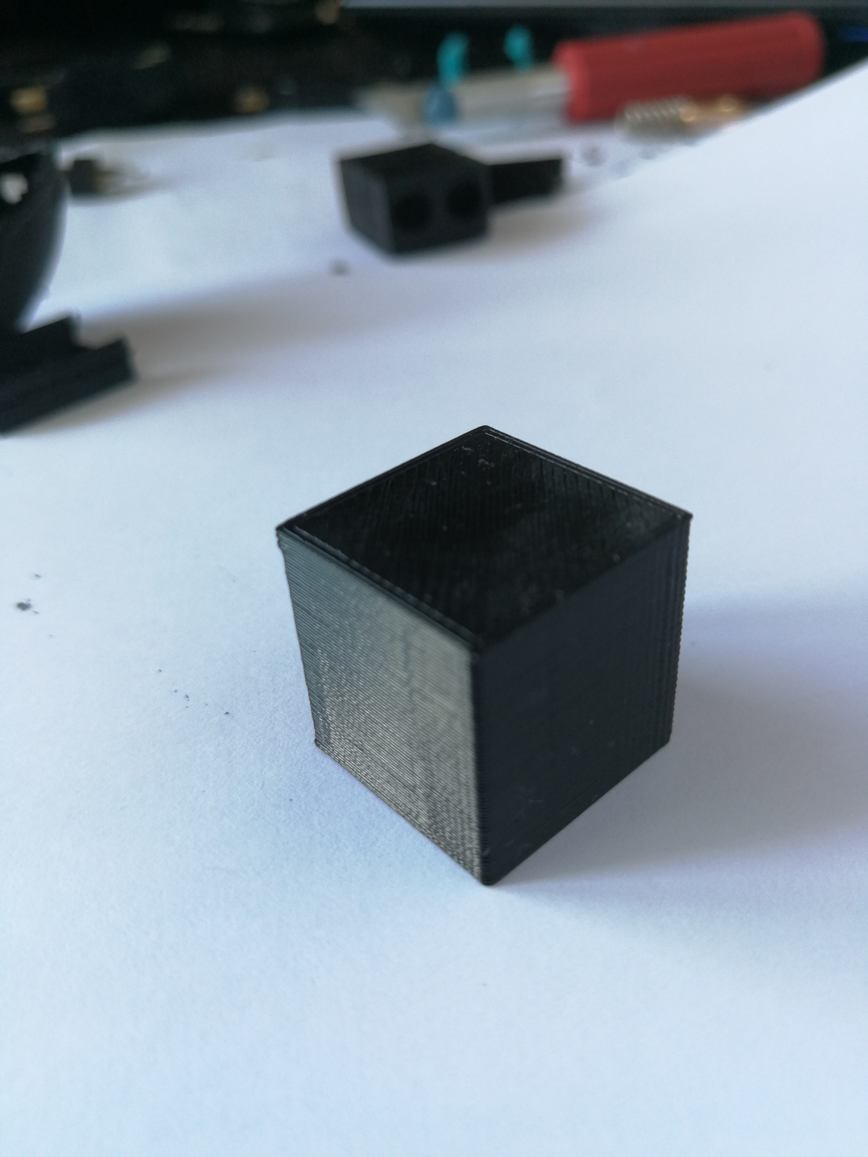

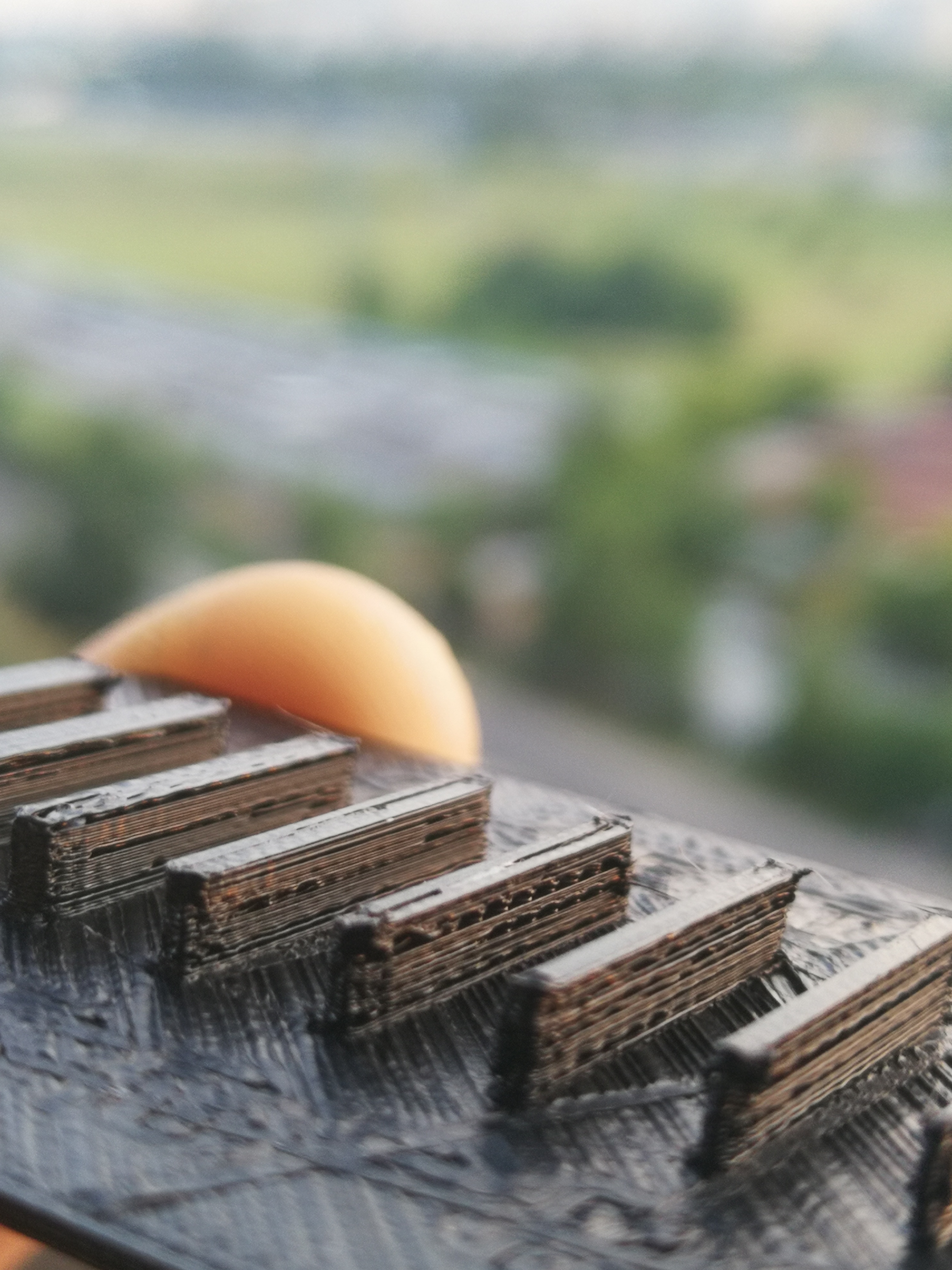

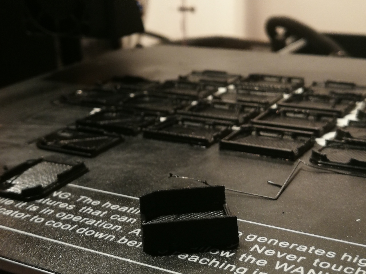

Принтер wanhao i3 2.1, год на нем печатал один и тот же корпус. Принтер начал ломаться, купил такой же новый и не как не могу заставить его нормально работать. Суть проблемы:
gcode который печатался 10ки раз на таком же принтере, дно корпуса печатается отлично, а на тонких стенках (0.8мм х 15мм) появляются пропуски или пластик перестает подаваться ( канавку прогрызает ). Пробовал уменьшать скорость, результат не дало. Поднимал температуру, сильно поднимал ( абс бестфиламент до 260 ), лучше но не помогло. Толщина слоя 0.1-0.3 разницы нет. Скорость была 30-20, сейчас 20-10 пропуски остались. Отключив откат (скорость 40, 6мм) пропуски исчезли, но и соплей появилось.... Вот вопрос: почему такой же принтер с откатом печатал, а этот нет? Что надо менять?А в результате получаем что принтер отпечатал нижний слой, а на тонкой стенке поехал в холостую....Корпус с пропускамитестовый кубиктестовая модель с разными стенкамии кораблик
