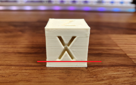

[Marlin] Подозрительная проблема с осью Z
Перед началом печати ось нормально паркуется по концевикам, но затем пытается "уехать" в минус на несколько миллиметров игнорируя Z-min концевик. Это естественно вызывает проскальзывание зубчатого ремня на шестерне мотора потому что стол дальше не едет т.к. уперся в ограничитель.
Я попробовал компенсировать эти миллиметры установив #define Z_MIN_POS 3 но вот теперь в первых слоях ось Z не двигается. При печати калибровочного куба 20mm ось Z не двигается первые несколько шагов, и соответственно все слои до начала букв на гранях не пропечатываются.. потому что пластику некуда выйти.
Печатаю из Cura 4.1, плата SKR 1.3 драйвера TMC2130, марлин 2000 с репа GigTreeTech.
В каком направлении порекомендуете двигаться ? Что проверить и т.д.
