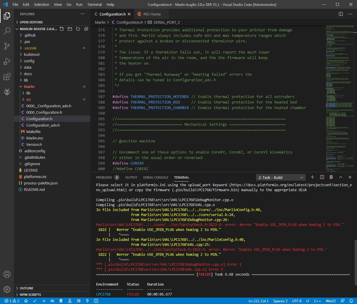

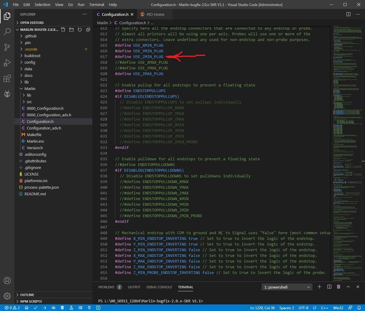

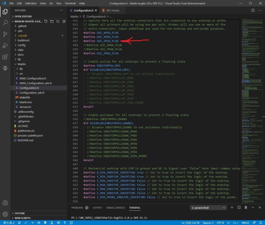

Марлин ENDSTOP?
Плата SKR v1.1 было Смузи, решил поставить Марлина. Стопы стоят X0, Y0, Z в низу (maх). не компилируется, дает ошибку, ставлю Z мин и мах все компилируется но не хочет встать в парковку.
