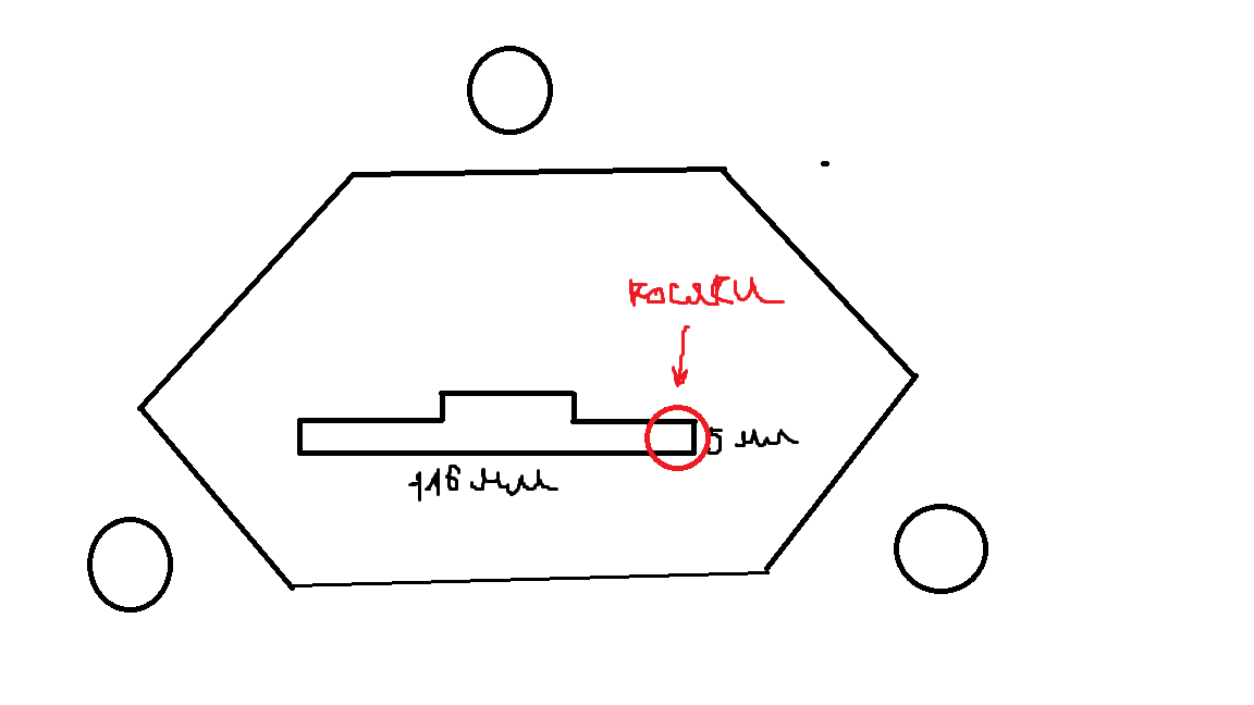

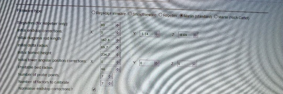

Всем привет. Столкнулся с крайне неприятной проблемой при печати на Prizm Mini. Во-первых, слетела автокалибровка, т.е. когда ее включаешь, по началу все идет нормально, он тыкается в разные точки, но в определенный момент, спустя довольно длительное время, он видимо где-то доходит до крайней точки невозврата и прилипая к одной из стоек начинает судорожно елозить... Во-вторых, было решено использовать ручную калибровку через калькулятор Эшера (настройки полученные оттуда будут прилагаться в фото), при полученных настройках печать проходит довольно хорошо, за исключением одного края ( на схеме прилагающейся будет форма модели и место в котором собственно основные косяки), причем перепробовали кучу вариантов, меняя параметры по отдельности и вместе, в итоге в основном менялось лишь качество пропечатывания остальной модели за исключением этого участка, который все также оставался кривым ( в нем не пропечатывался контур, а печаталось только заполнение, криво, с большими расстояниями между каждой нитью). Решили попробовать подвигать в ручную по координатам, вот если двигаться примерно в районе этих косяков, то при проходе к внешней стороне сопло вжимается в стекло, а если назад, то наоборот как по параболе перескакивает где-то этот 1-1.5 см. Если кто-то сталкивался с такой проблемой, то отзовитесь ,пожалуйста, очень нужна ваша консультация.
