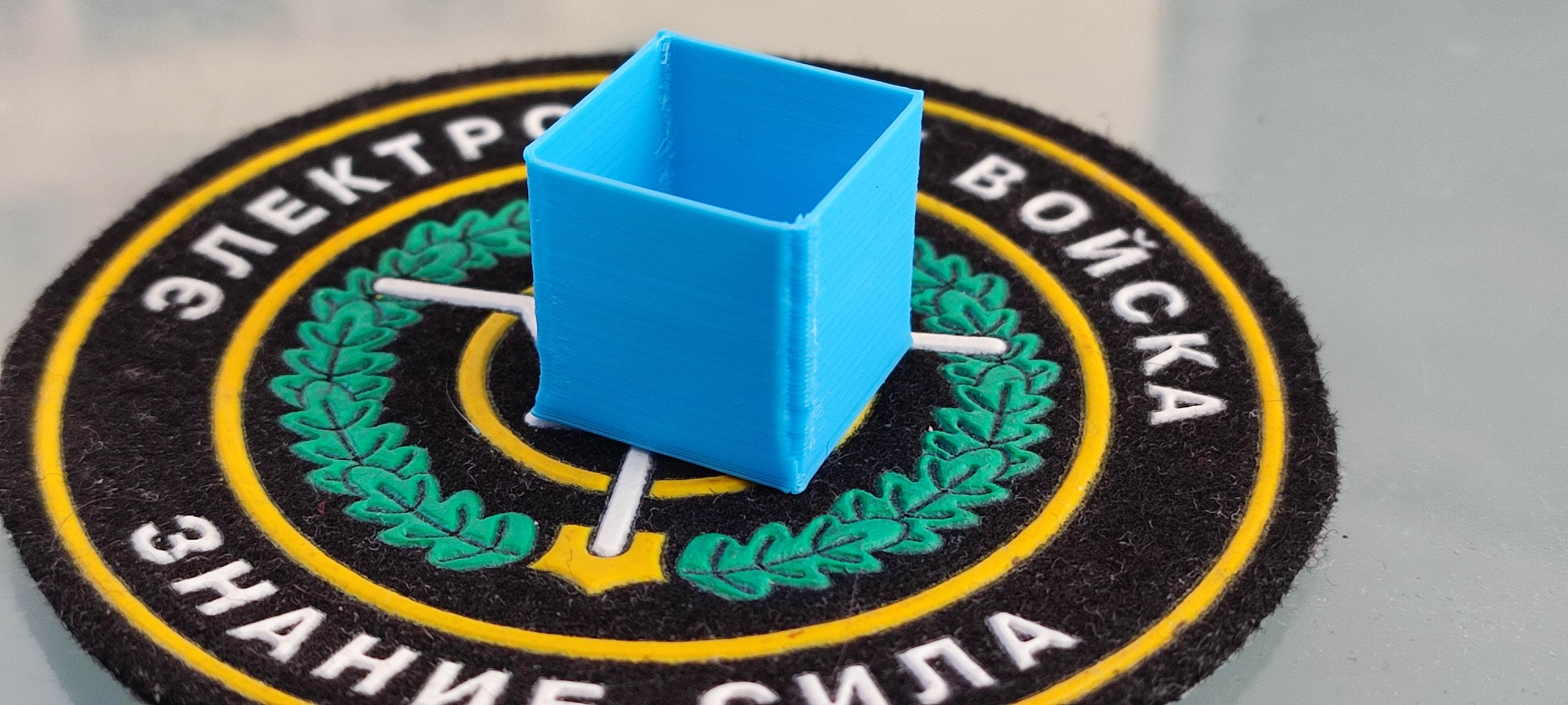

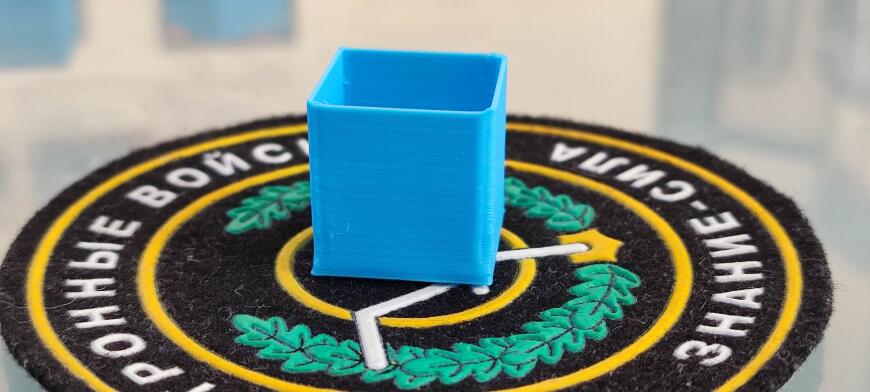

По итогу казалось бы, откалибровано все что только может быть калибровано. А на выходе получается вот что:
Это с k равным 0.4, даже чуточку меньше чем откалибровалось. Сопло тут 0.6мм от треугольников.

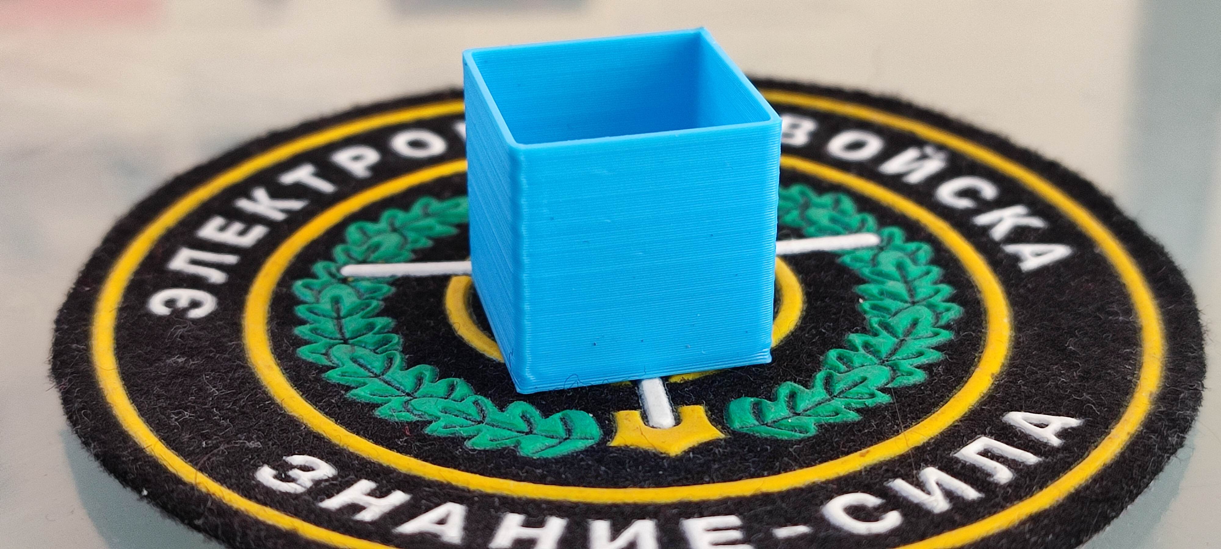

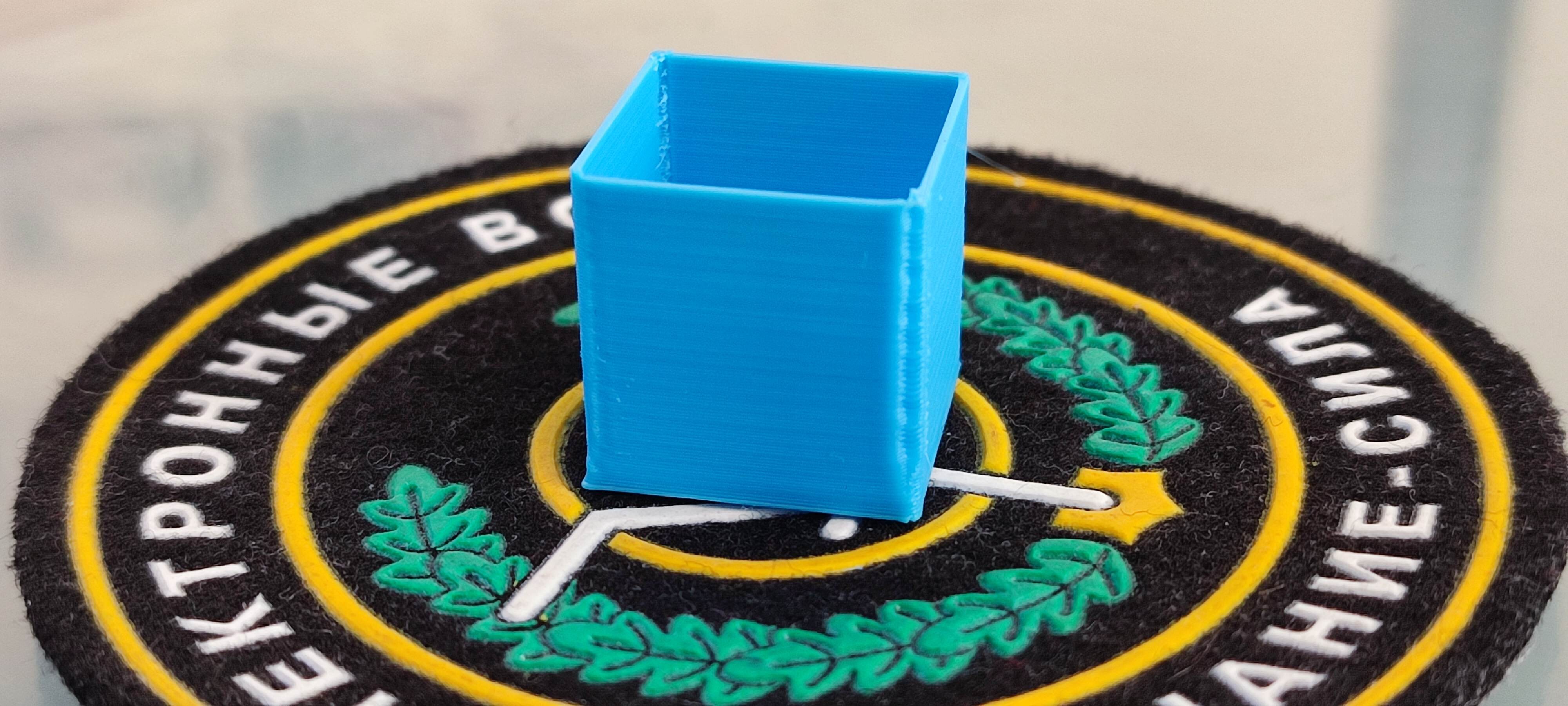

Далее, опыта и интереса ради, перепечатал кубик с k равным 0.2:
Все так же испорчены углы, все все так же шов в таком ужасном состоянии.

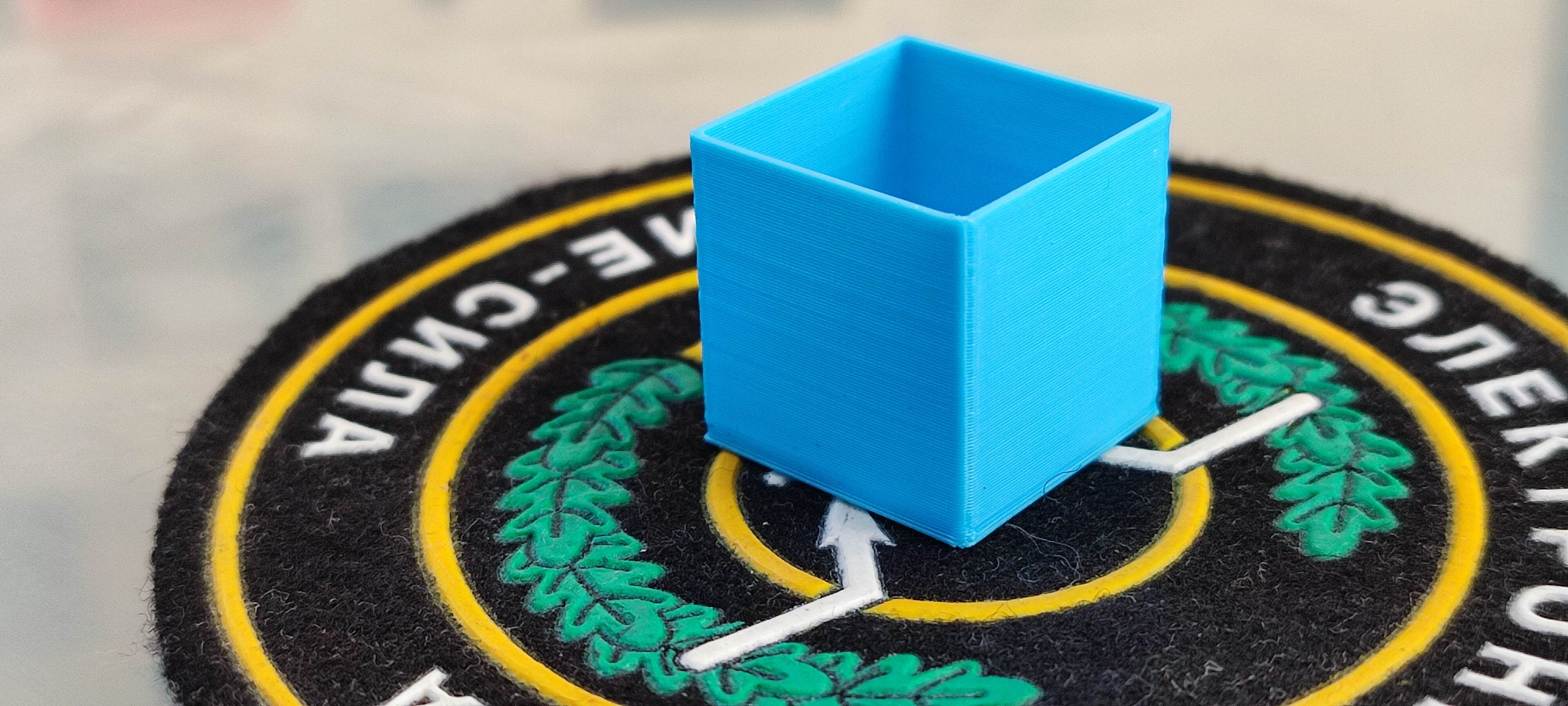

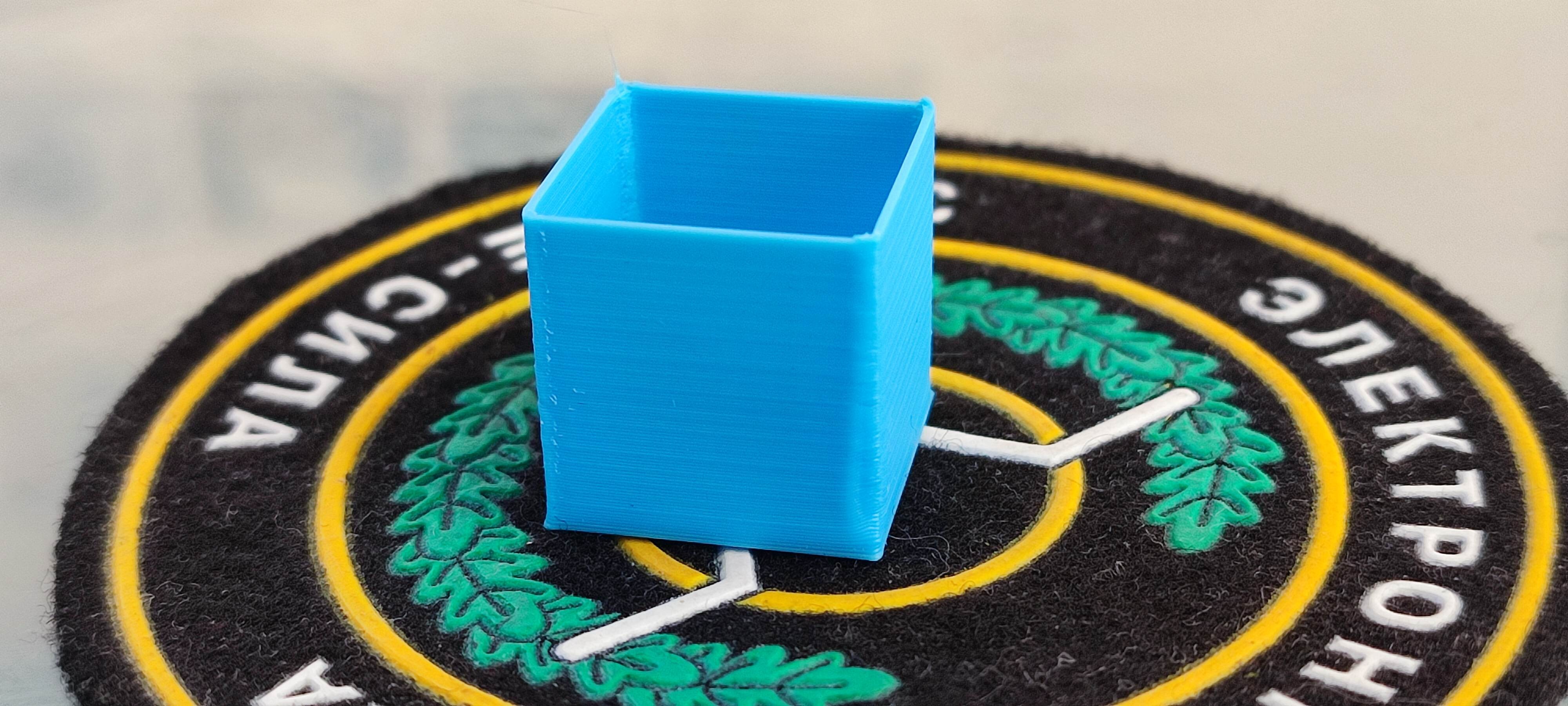

Далее так же опыта интереса ради напечатал кубик этот с k равным нулю. Отключил т.е его полностью, и вот:
Углы конечно же с наплывами, но они больше не деформированы, а шов вообще еле заметный. Да и в целом, стенки ровнее, чем при печати с k = 0.4.
