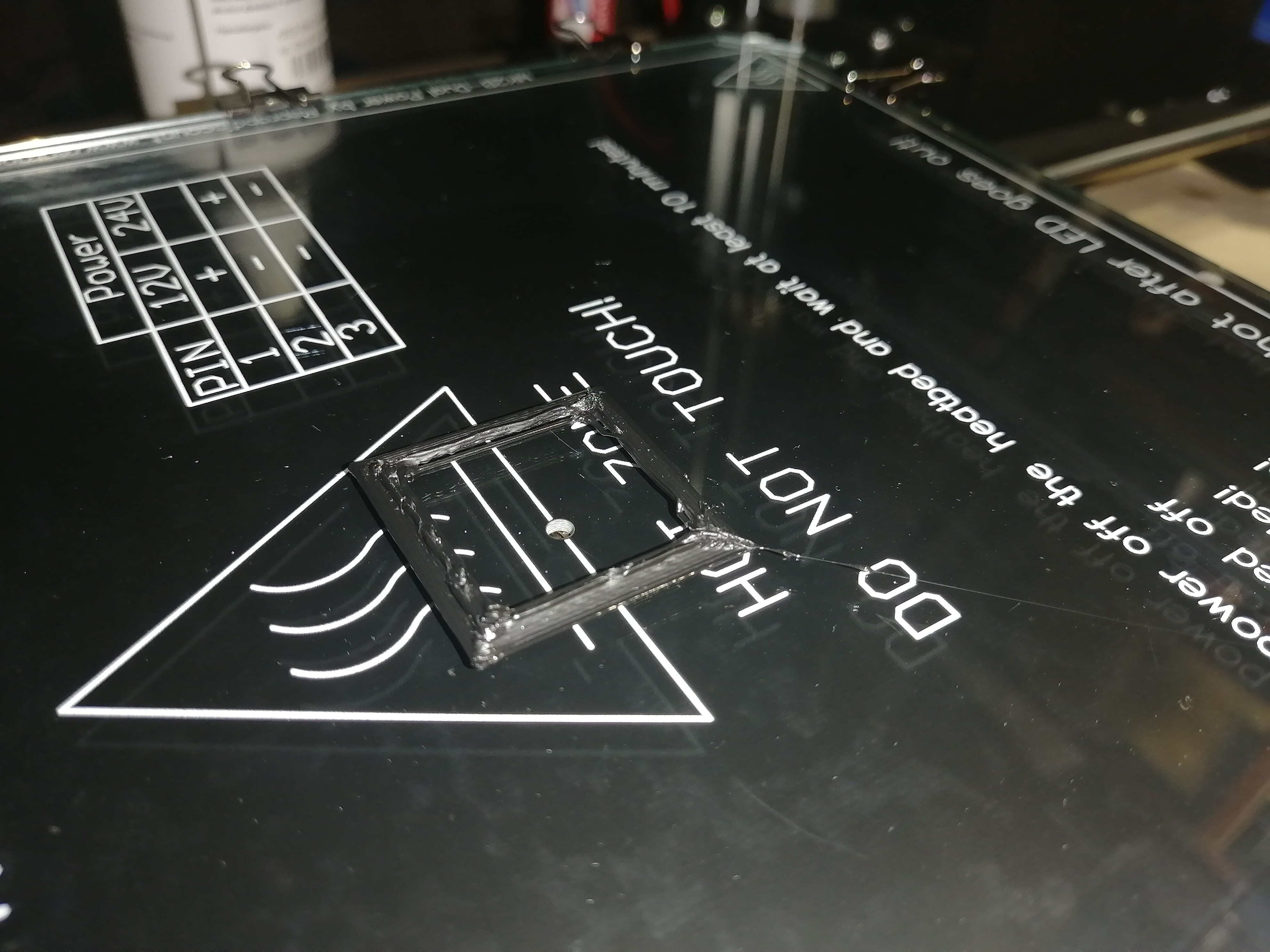

Я еще только начинаю учиться этому делу и, соответственно, очень много вопросов. А сегодня вообще ступор...
Откалибровал стол и сделал калибровку экструдера. Начал подгонять подачу филамента. Сначала все шло неплохо: печатал юбку и смотрел как ложатся слои, спекаются и т.д. Выставил самый оптимальный режим и даже напечатал тестовый куб. Все получилось для начала неплохо. И потом произошло непонятное... Хотел попробовать напечатать модель и не сдвинулся даже до конца юбки - подложки. Пластик ложится жирно, волнами... Такое ощущение как-будто экструдер начал его просто лить... Фотографию выкладываю.
Не могу понять что случилось. На скорость печати, температуру, подачу пластика никакой реакции - результат один... Прошу помощи у вас в объяснении ситуации.
пластик PET-G от REC
тестовую модель напечатал: температура 227, стол 70, подача 100. Юбка и первый слой без обдува, далее обдув 50%
Заранее всем благодарен.
PETG 280 градусов
Бронзовая стружка?
