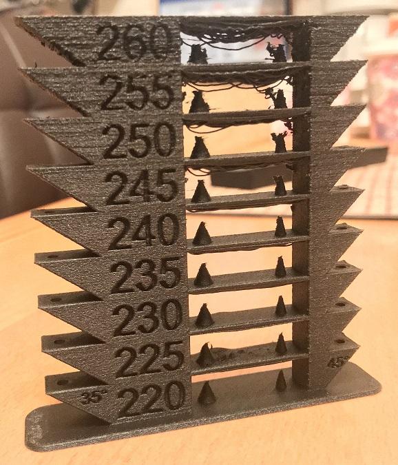

Находясь на вынужденной самоизоляции, решил поэкспериментировать с композитными пластиками. Для начала выбрал TOTAL CF-5 и GF-30. Цель - различные корпуса для электроники, которые до этого я печатал из PETG.
Начал с GF-30, напечатал температурную башню. Как и говорил производитель - 230 градусов оптимально.
