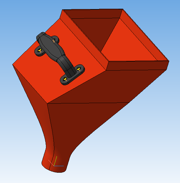

Добрый день! Возникла необходимость изготовить загрузочный бункер для напыления. Проблема в том, что на распылитель он одевается с хомутом, и во время работы отламывается в месте горловины - как раз там, где заканчивается хомут.Пробовал из ABS (вообще не получается напечатать целиком, расслаивается), из PLA (печатается хорошо, но очень хрупко и ломается по слою) и из SBS (упругий, гнется, но в месте зажима хомутом все равно ломается по слою). Фотографии места слома даже нет смысла прикладывать - по внешнему виду там вообще не понятно, что это слом (выглядит, как будто это просто верхний слой детали).
После ряда неудач возник вопрос - а насколько вообще эта задача выполнима средствами печати? Силы спаивания слоев очевидно недостаточно, чтобы выдержать нагрузку нажима. Представьте, что в горловину вставлена труба, и вы за ручку тянете бункер на себя. Вот и вся сила. Высота бункера - 300 мм.
Принтер - Геркулес стронг. Сопло - 0.8, высота слоя - 0.5. Пробовал и с разной температурой, и с разными скоростями. Самый неплохой вариант получается из SBS, но с рычагом высотой с деталь (на опытных деталях) слои разрываются на раз-два. С одними настройками получалась спайка чуть лучше, с другими - чуть хуже, но результат один - разрыв слоев.
Я не надеюсь получить какой-то магический конфиг режимов - мне нужно просто узнать, возможно ли это в принципе. Почитал тут статьи и вопросы других пользователей, и часто встречается такое понятие, как 'монолит'. Но обычно речь идет о фигурках, которые не ломают трубой. =)
