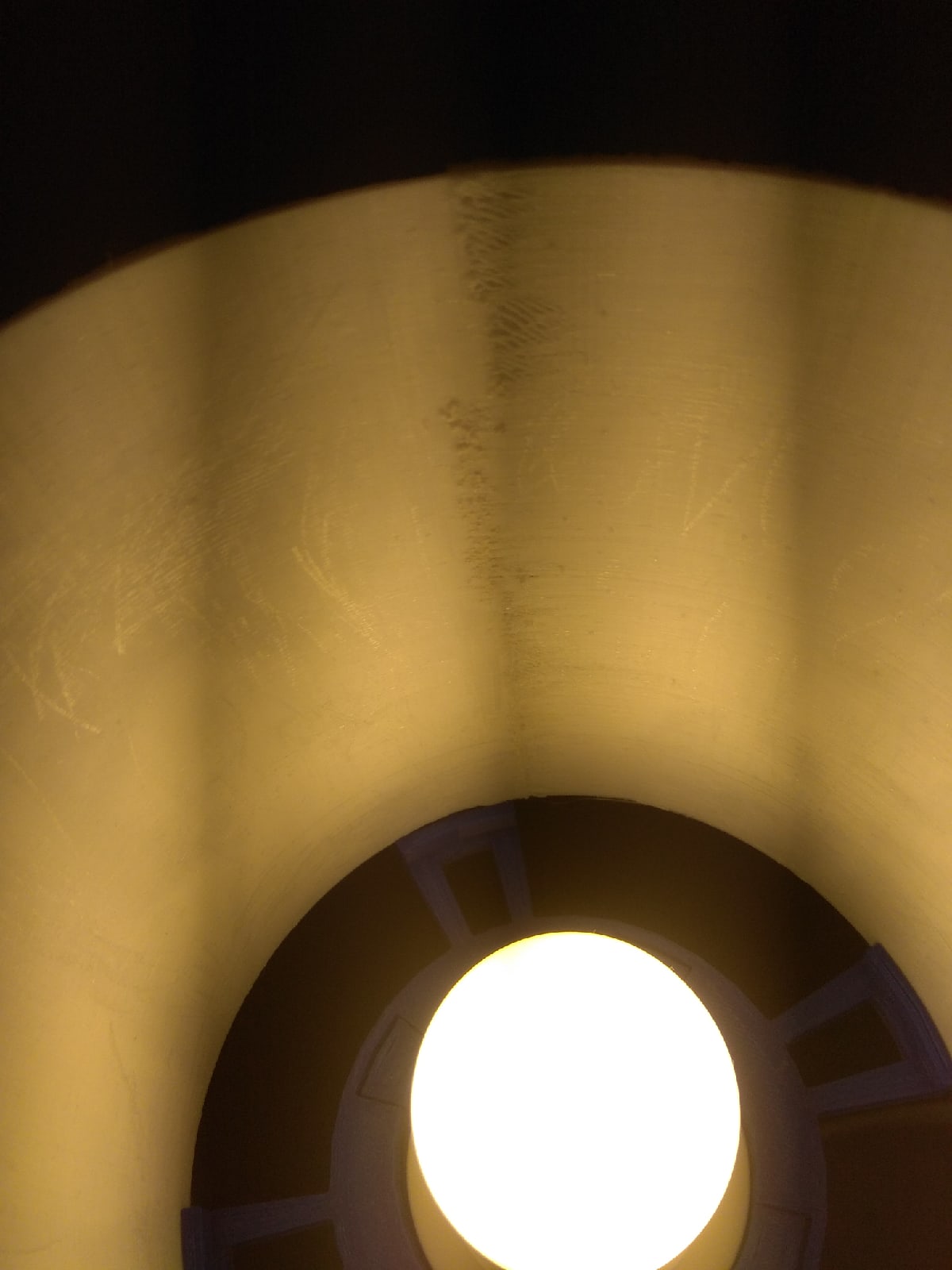

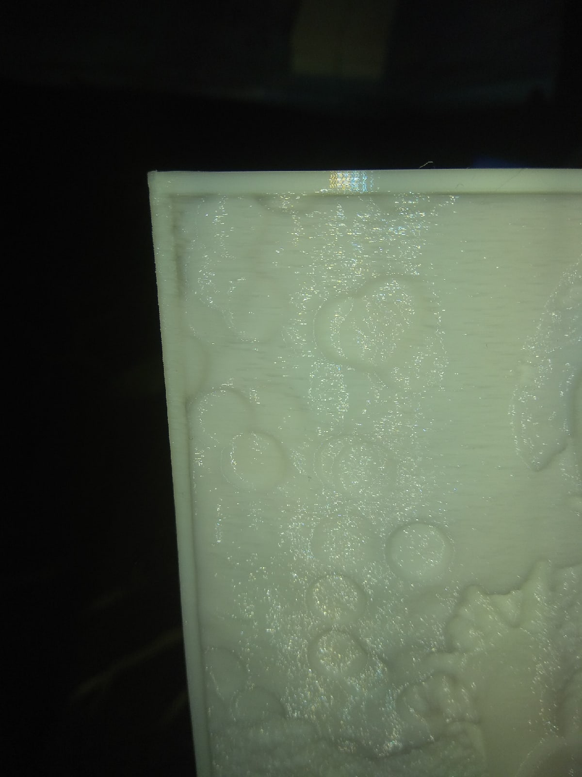

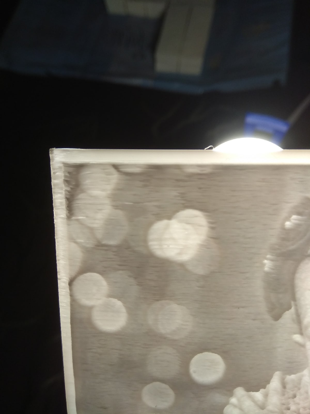

Всем привет! Решил порадовать жену подарком к годовщине, и никак не могу добиться нормального качества.
В районе шва явная недоэкструзия, в других местах ректрактов переэкструзия. Плюс какие то волоски-полосы, тоже похожие на переэкструзию (фото ниже).
Пластик PETG bestfilament, 235/75(калибровал). Сопло 0,4 слои пробовал 0,1-0,125-0,15. Скорость 35мм/с, ретракты пробовал от 5 до 7, скорость ретрактов от 20 до 35(тоже калибровал). Комбинг был выключен изначально, включил-ничего не меняется. Ретракт на новом слое тоже включал выключал, Z хоп аналогично. Сопла пробовал и китайские и от треугольников, хотенд перебирал, все там ок. На более простых геометрически моделях всегда качество близко к идеалу было, особой пере/недоэкструзии не наблюдал, стенки иногда только плоховато липли между собой. Тут же все повылазило по полной программе.
Изначально хотел от щелей в шве избавиться, добавлял 0,1-0,5 мм пластика после ретракта, на 0,5 щели пропали, но в остальных места просто жуткая переэкструзия вылезла. Истратил пол катушки пластика, идей нет куда еще посмотреть, прошу совета.
ps на первых фото модель от стола чуть отлипла на верхних слоях смещение видно, обычно его нет, все ок.
