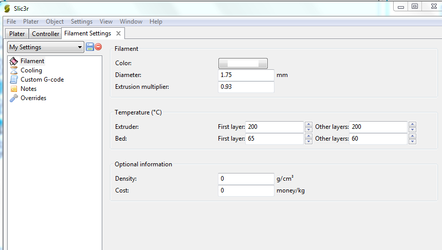

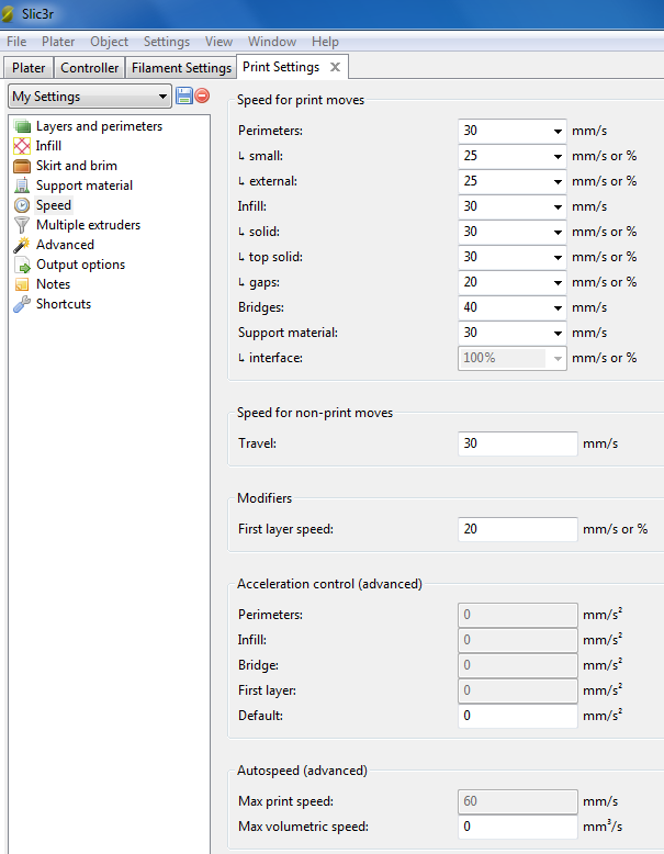

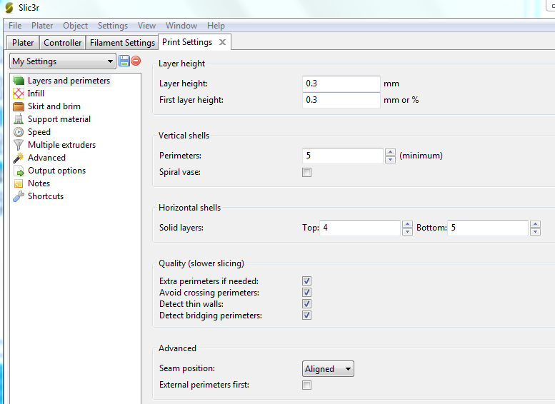

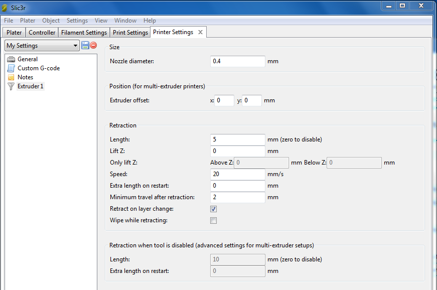

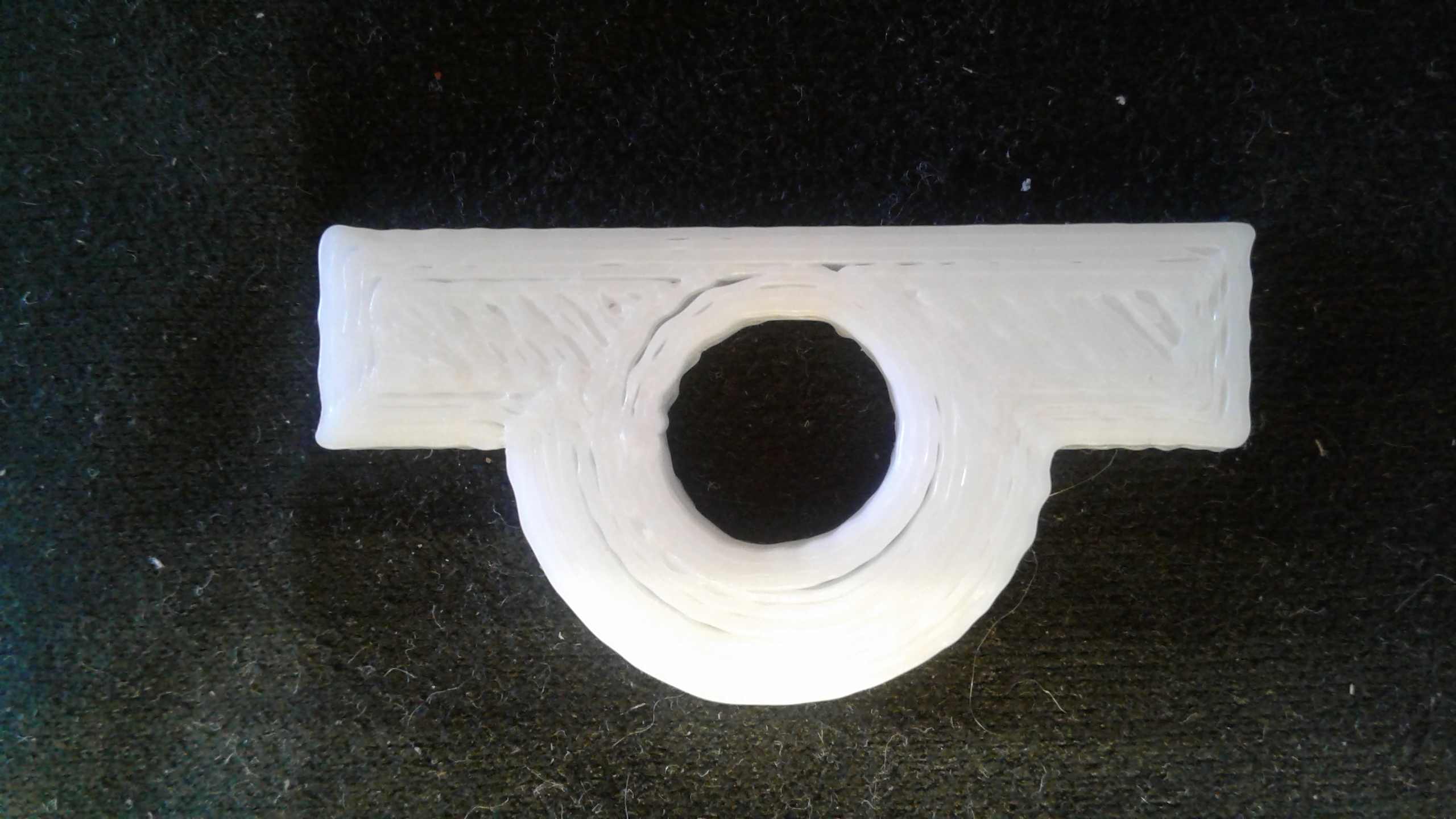

Сделал 5 таких деталей (PLA), меняя настройки. И все 5 вышли как близнецы братья со щелями в одних и тех же местах. Причем первый слой ложится без щелей.
Хочется выкинуть принтер .Своя голова не помогает.
