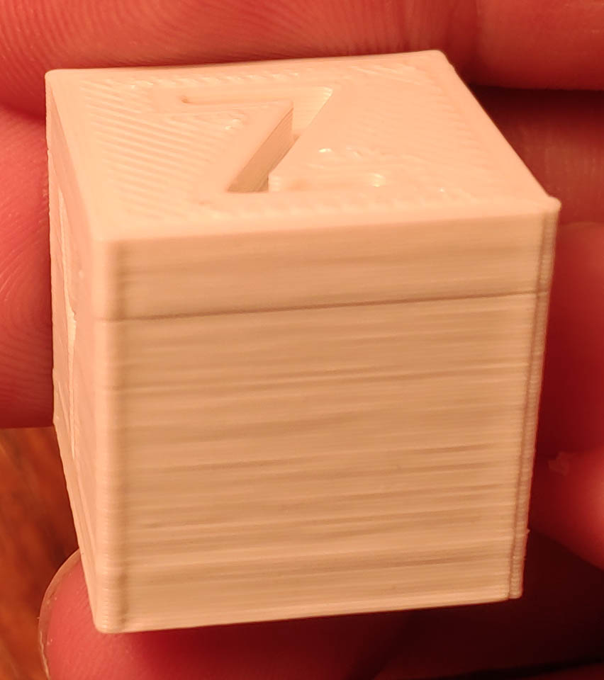

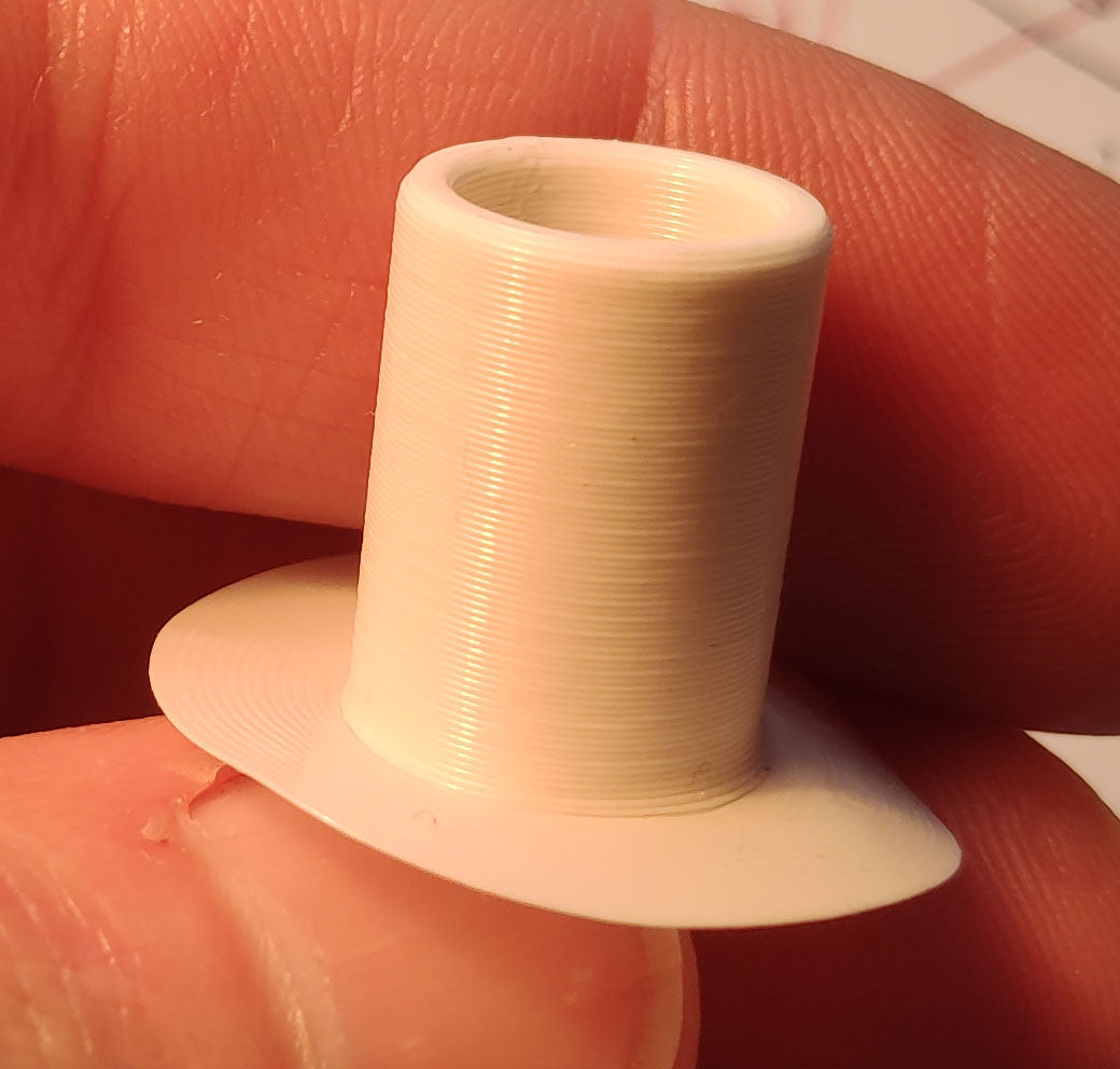

Ребяты, помогите решить проблему, не знаю уже куда копать. В общем, пациент - Эндер 3 Pro переделанный - плата SKR mini E3 v1.2, на всех осях рельсы MGN, двойная ось Z, экструдер директ клон Mosquito+BMG, но также пробовал и на родном боудене - тот же дефект, Marlin 2.0 с Linear Advance, настройки джерков, ускорений и т.д. не трогал, так как пока не шарю в них. Дефект вяглядит как неравномерный поток, особенно сильно проявляется на круговой печати круглых деталей - трубок, шаров и т.д. Вот фото на скорости в Куре 70 (фактически 35 для стенок) , слой 0.2 , ретракты стандартный от Куры 5 на 45, внешний диаметр трубки на фото 12мм

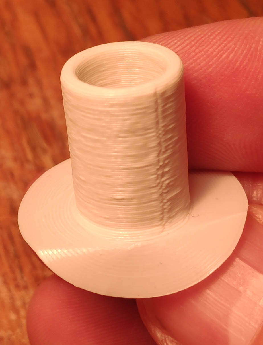

На скорости 30 (для стенок 15) гораздо лучше. капель практически нет, только полоски

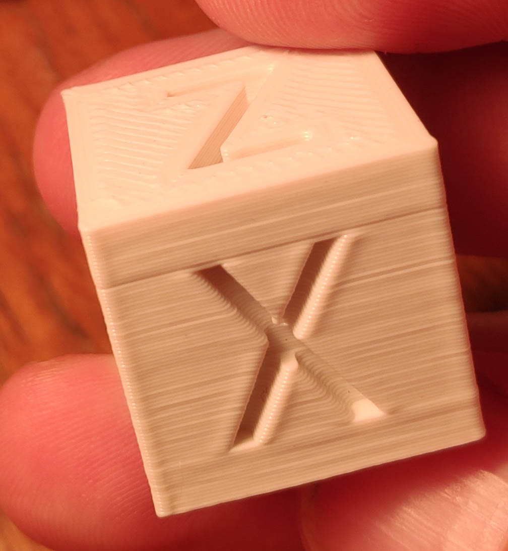

Вот кубик на скорости 70 (35)
То есть при скорости 70 на трубках ужасные капли, на кубике при этой же скорости полоски.
Что пробовал:
- менять температуру - при 200 дефект более выражен, при 180 более "мягко" , лучше выглядит
- менял значение Linear Advance - особой разницы не заметил (может он и не должен на это влиять)
- хотенд и сопла не влияют, так как и на боудене и на директе тоже самое
- пробовал толко что вскрытый филамент от другого производителя - тоже самое, то есть это не влага
- кроме ПЛА пробовал и АБС+ - лучше выглядит, но видно, что дефект присутствует, просто как-то более мутно и не так заметно.
Все оси за счет рельс без люфтов, ниче не шатается, по сравнению с роликами по ощущениям небо и земля если пробовать шатать стол или хотенд относительно их осей.
Конечно качество на скорости 15 нормальное, но это же жесть печатать при такой скорости!
