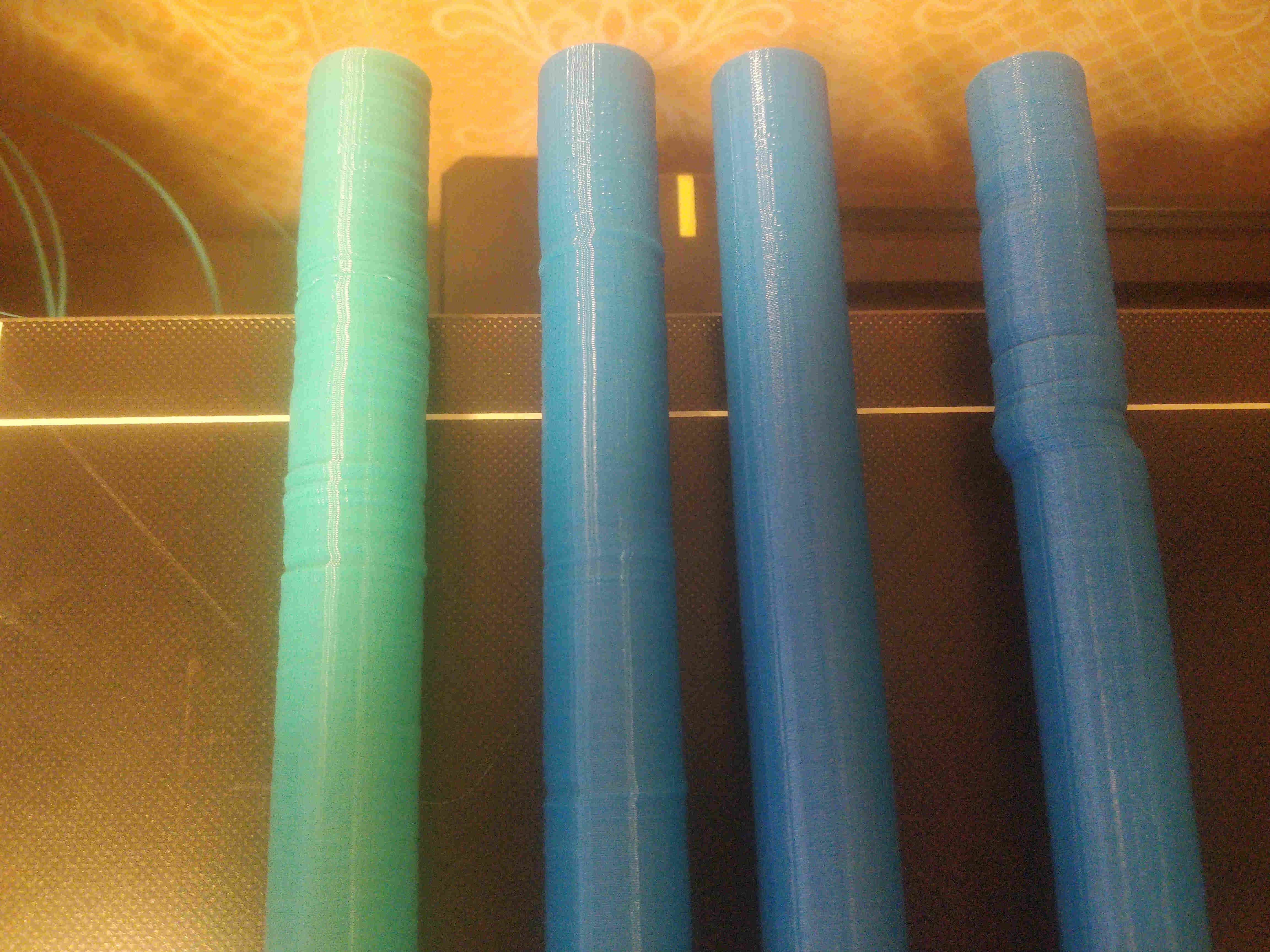

Как устранить воблинг по оси Z на Anycubic Chiron?

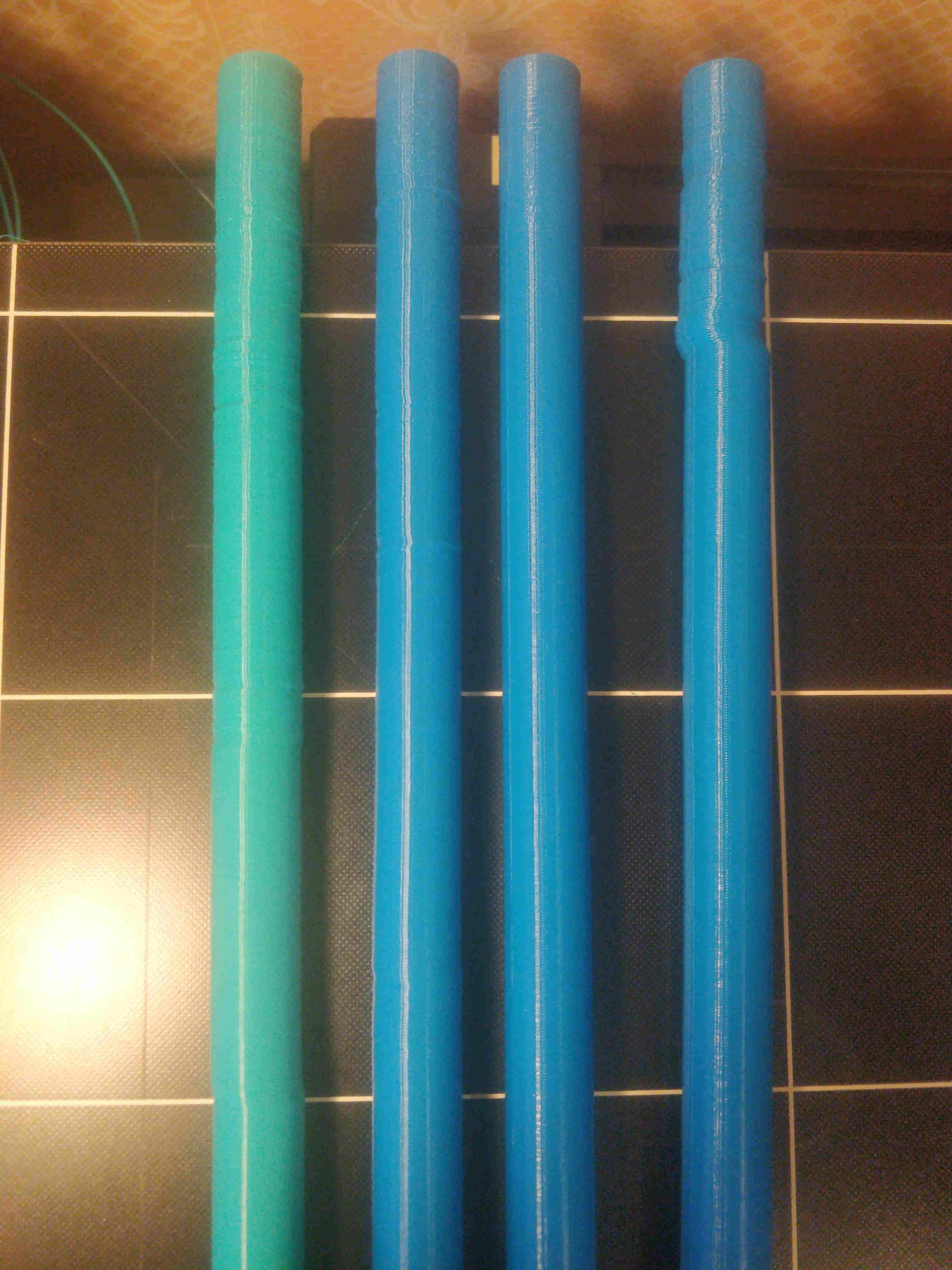

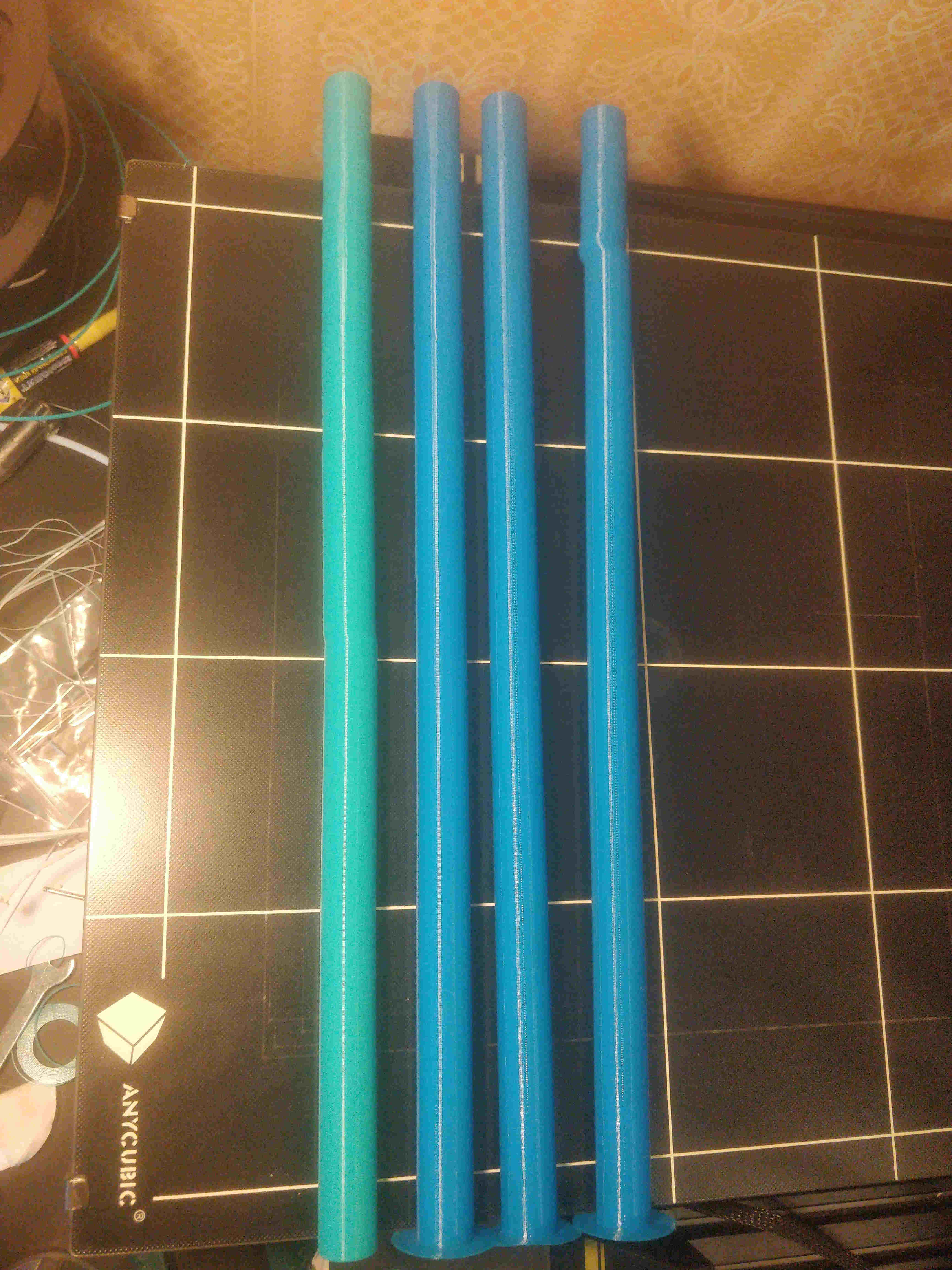

Здравствуйте! Собрал 3д принтер, создал модель трубы высотой 450 мм диаметром 20 мм и толщиной стенки 1 мм для тестирования качества печати. На фото разложил слева направо результаты печати после корректировок:
1. Напечатал первый вариант.2. Подтянул эксцентрики роликов по оси Z.3. Туго затянул гайки винтов оси Z, до этого были ослаблены, как рекомендуют на Эндере 3.4. Уменьшил ускорение с 1800 до 100 мм/c^2, стало только хуже.
Пожалуйста, подскажите, как максимально возможно улучшить качество печати.
