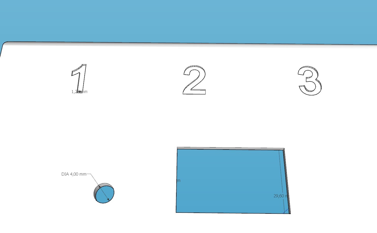

Как подготовить модель для печати 2 цветами?
Для печати одноцветным принтером, цифры утапливаем и на определенном слое меняем пластик и получаем внутреннюю стенку цифр другим цветом.
А как подготовить аналогичную коробочку для печати на многоцветном принтере ?
В бамбустудио, в данном варианте цифры покрасить могу, но я хочу чтоб цифры не были утоплены, и они печатались бы на первом слое... Если я цифры в модели не утапливаю, как бы внешний контур у них есть... но тогда раскрасить не могу, залить своим цветом не получается, заливается весь первый слой...
Как делать правильно ?
