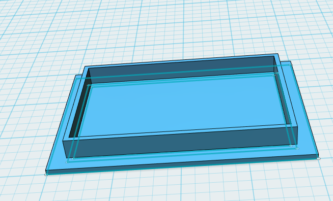

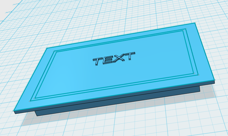

Как напечатать такое?
Привет. Подскажите, пожалуйста, как лучше распечатать подобную деталь и какой стороной. Если начну со стороны бортиков, то думаю не напечатается верх. Если начну со стороны текста то так же может не напечаться верх или делать отклеится.
НА удивление очень даже толков...
ибо уж очень тяжёлая железка д...
Не обязательно использовать кр...
