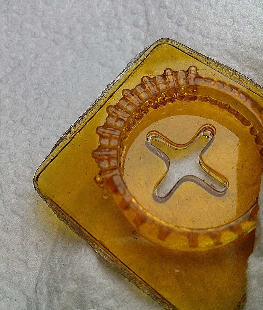

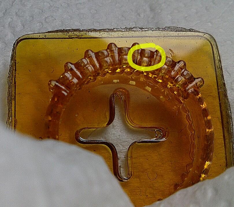

Здравствуйте! Осваиваю печать. Пробника полимера от Ванхао в комплекте не было. Удалось раздобыть на пробу Photocentric UV Hard. Вообщем печатать, он печатает, но не могу добиться от него более-менее резкости. Меня интересует , почему все заплывает (предпологаю что засветка). На фото где обведено должна быть прорезь, которая разделяет, но она все время залита, так же осталные части увеличины в размере. Это проблема полимера или все же максимум для этого принтера? Также интересует облой на основании, как избавиться от него?
Печатал на разных настройках. Первые разы делал засветку для первых слоев 35 микрон 25с , а для следующих по 5с (пропечатывалась только подложка), в итоге дошел до 50 микрон первые слои 35с следующие по 15с, также 35 микрон 25 первые слои и по 12с остальные, разницы не заметил. Интересует Ваше мнение по улучшению качества, так как видел люди здесь печатают ювелирку на этом принтере, но качество их печати намного лучше. Спасибо!
