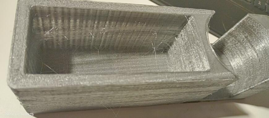

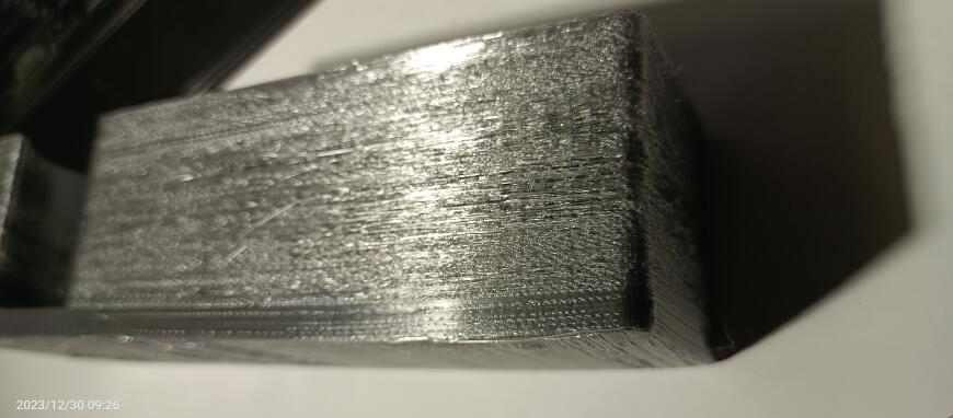

Прошу помощи у сообщества: у меня ender 3 neo в практически стоковом состоянии, изменил только на "недодирект" перенеся экструдер на голову. Печатаю PETG от НИТ на температуре 238 и стол 75, сопло 0.4 и слой 0.2. Скорости в слайсере Prusa по умолчанию, 60. Печатал большую модель - было не спекание слоев, пропуски. После 10 часов вообще одну часть модели оторвало. Начал экспериментировать, так как это был такой же пластик но другого цвета (на бело и зеленом такого не было, а этот черно-серый). Получил хорошее качество (на мой взгляд) при увеличении температуры до 240-242. Снова запустил большую печать - до 40 слоя качество хорошее, а после опять началась та же проблема.
