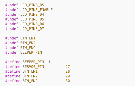

Всем привет!
Модернизирую свой Anet A8 (внезапно, никто этим не занимается, я первый), в частности переделываю дисплей. Убрал кнопки, поставил энкодер и I2c, в прошивке Marlin переназначил пины дисплея, больше ничего не менял.Дисплей работает, энкодер тоже (по меню ходит), шаговики работают, концевики реагируют, все ок. Но на главном экране не отображается температура, вместо нее пусто.Ошибок нет. Если в меню выбрать Preheat PLA, то экструдер и стол греются, в температуре экструдера отображается '1/0', в температуре стола ничего не меняется. До модернизации дисплея была та же прошивка, ничего не менялось, и с температурой было все в порядке. Термисторы проверял, пробовал менять на новые.
Нужна помощь, куда копать. Поиском пользовался, но похожих проблем не нашел. Сжег порты? Но подозрительно, что оба сразу...и каким образом?
Принтер Anet A8
Плата Anet V1.*
Прошивка Marlin 1.1.9
Принтер Anet A8
Плата Anet V1.*
