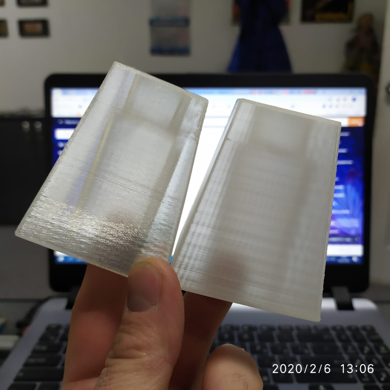

Интересное эхо на дельте

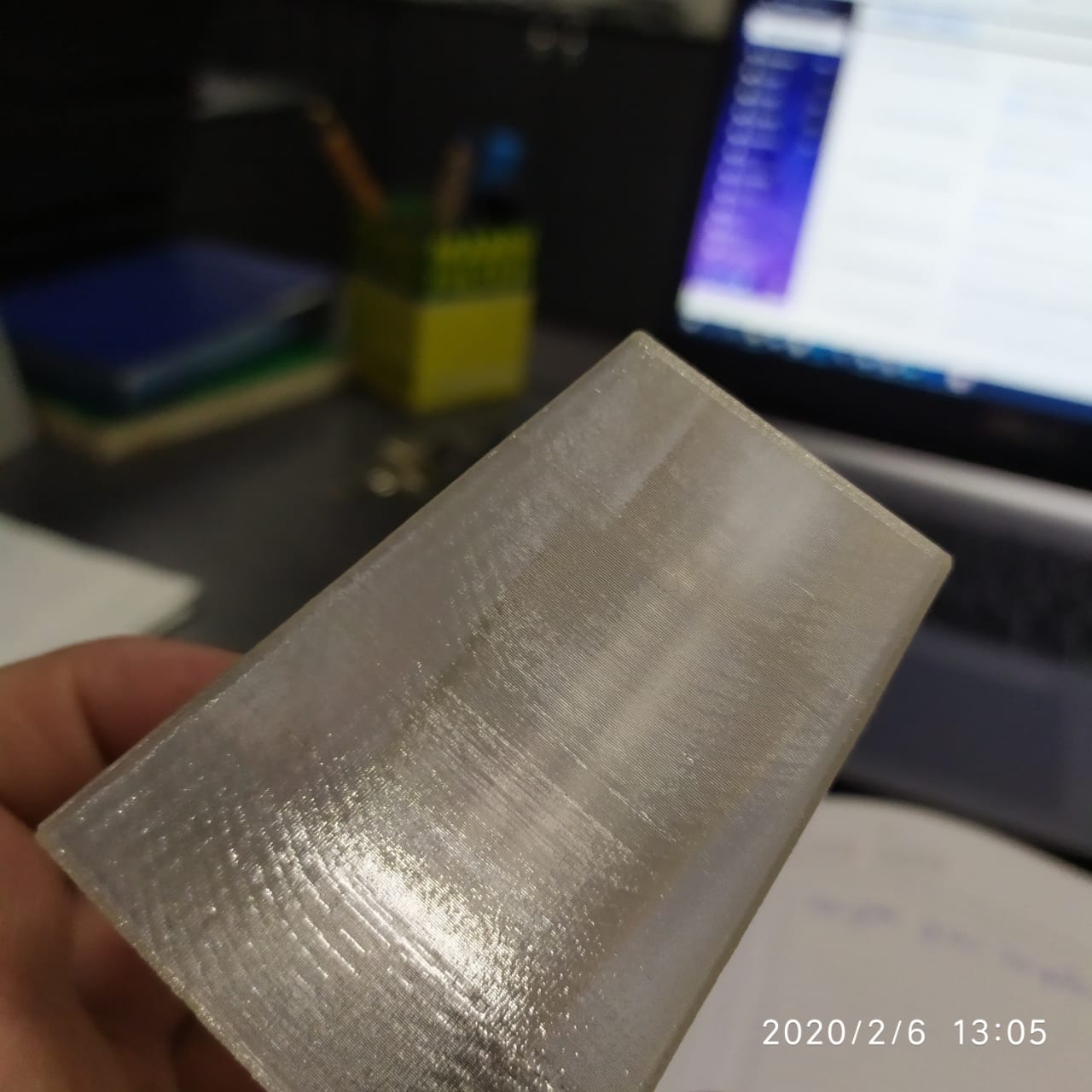

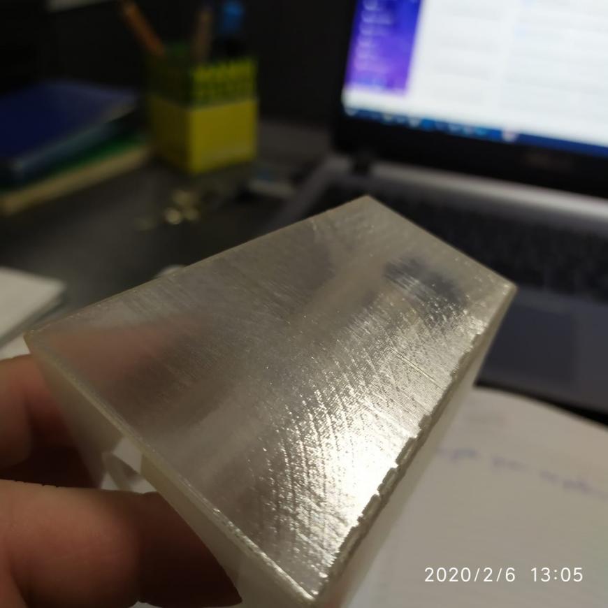

это дельта центр концентрических линий вверху
противоположная сторона, центр внизу
прозрачнее-дельта, шумно и матово-картезиан

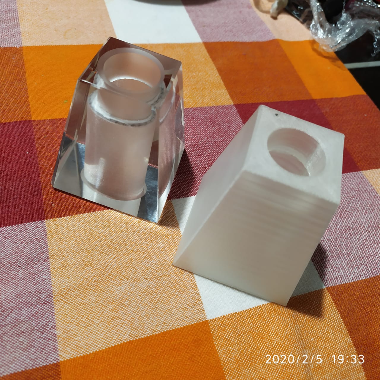

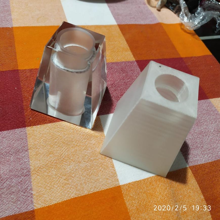

исходная модель плафона и картезияная поделка
печатал 0.4мм соплом стенка 0.4мм слой 0.2 пла грег натуральный без поддержек слайсер кура
Собственно вопрос почему на дельте получается такое интересное эхо, или это и не эхо вовсе, тоесть оно заложенно слайсером ?
