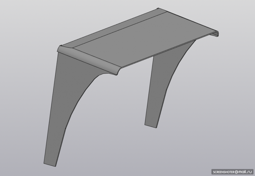

Я новичек в 3Д печати, но уже не мало почитал...Вопрос в целом частый - отлипанияе краев детали, как и рекомендации все давно озвучены не раз, но всёже
На небольших деталях всё нормально, добился режимов работы без загибаний, но вот встала задача напечатать большую тонкую деталь
имеет почти 40 см на 4мм полосу прилегания к столу уже что только не делал, даже на суперклей прилепливал и грел и студил и температурой игрался ... и уши и термостенки делал - итог один - 20см прямой гнет и отрываетЯ даже уши делал толстые (стол 21см) и канц прещепками прижимал к столу!! - так или ужи отрывает или прижепку отгибает!!! в общем никак не получается напечатать без дефекта...
Самое обидное, что слоев через 20-30 видимо жесткости набирает и дальше идет уже ровно всё....
// сопло 0.4, слой 0.2, стенка 3 слоя, заполнение линии 20%
