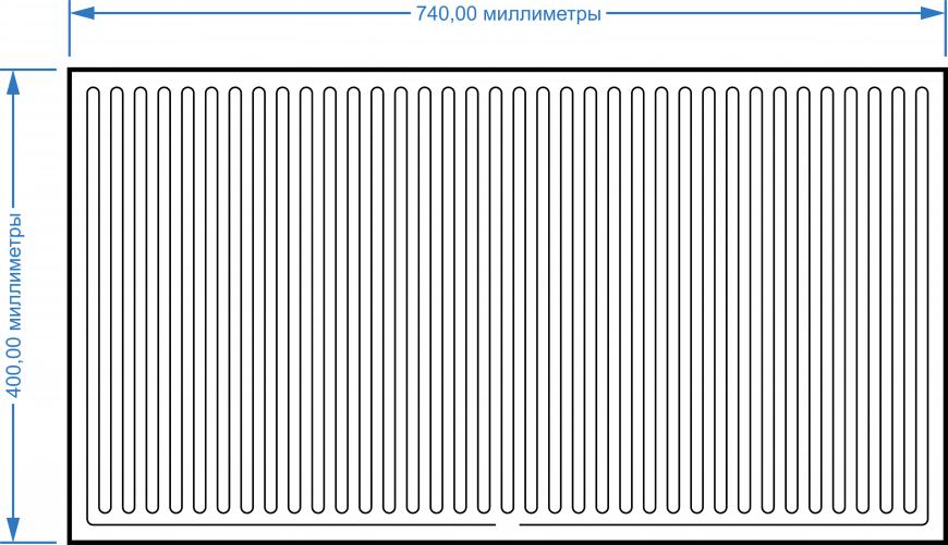

Горячий стол из нихромовой нити
Так как, похоже, из китайского провода ничего хорошего не получится, решил попробовать использовать нихром.
Схема такая: на лист мдф 10 мм нанести тонкий слой термостойкого герметика, затем укладка нихрома и окончательная заливка герметиком.Получилось 27 м/п нихрома, при толщине нити 0,7мм расчетная мощность составит 600Вт.
Есть ли у кого опыт в подобных экспериментах, все ли верно, и какие подводные камни могут всплыть неожиданно.
