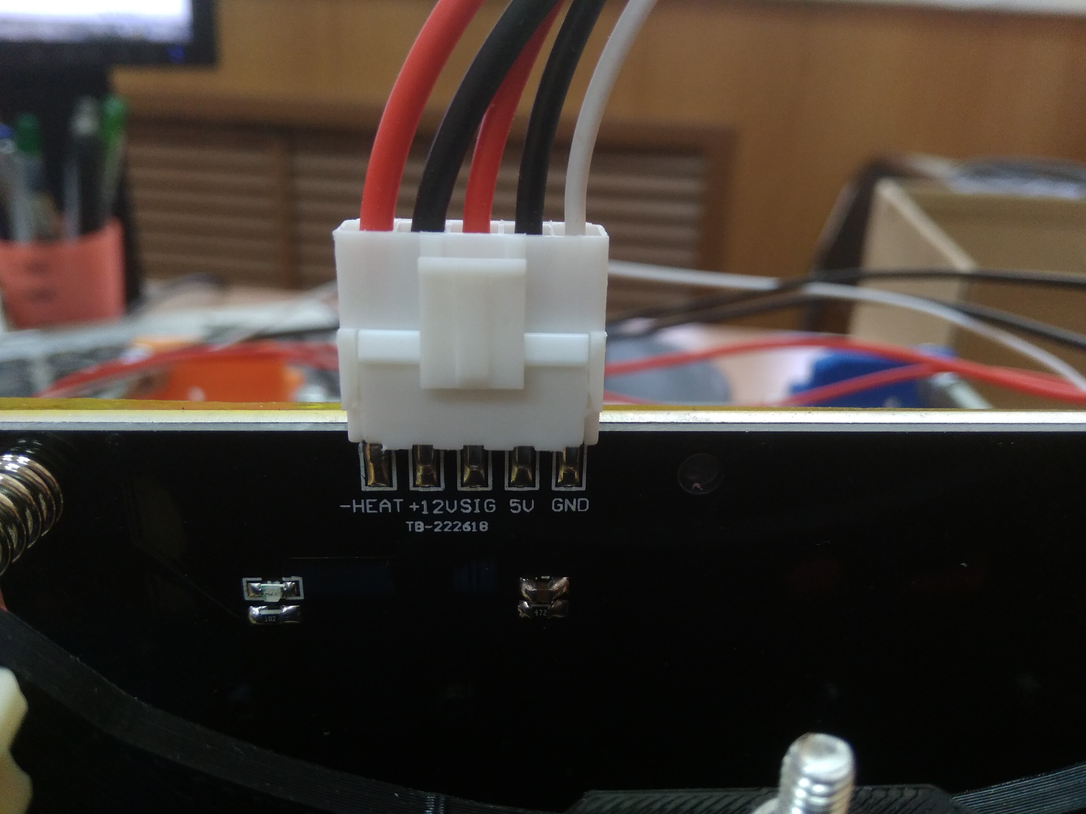

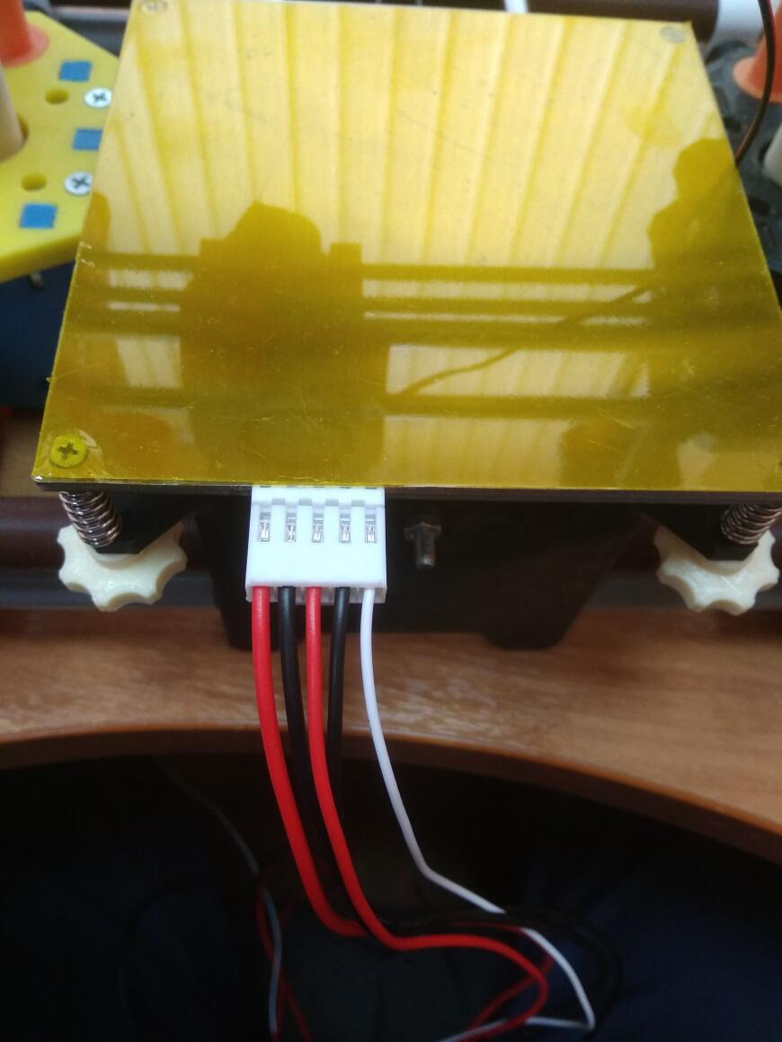

Всем добрый день. Купил столик на АлиЭкспресс размером 120х120 на 12 В. При рассмотрении схемы подключения на обычный стол 230х230. Вопросов не возникало. Но тут (см. фото) возникли вопросы. На фото 5 проводов. На обычной схеме 4: два толстых +12В (обычно красный) и GND (обычно черный) и два тонких - термистор. Тут же пара толстых проводов либо перепутаны цветами (черный +12В) , красный -HEAT. GND вообще отдельным белым проводом идёт. Тогда зачем толстый черный провод? Термистор, я так понял подключен к 5В и контакту SIG. Прошу помощи дабы не спалить и не без того дорогую матплату или ещё что. Спасибо за внимание.
