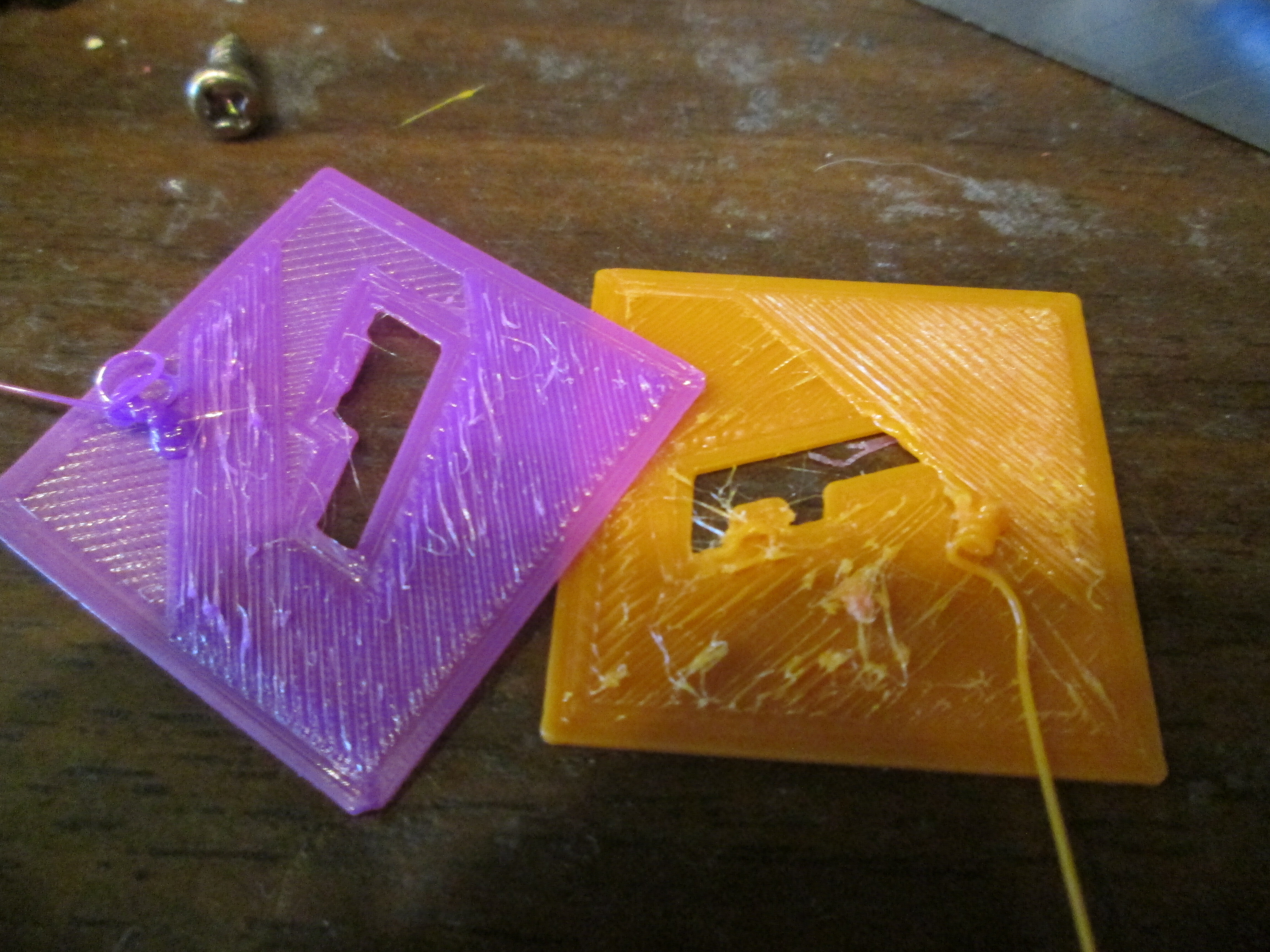

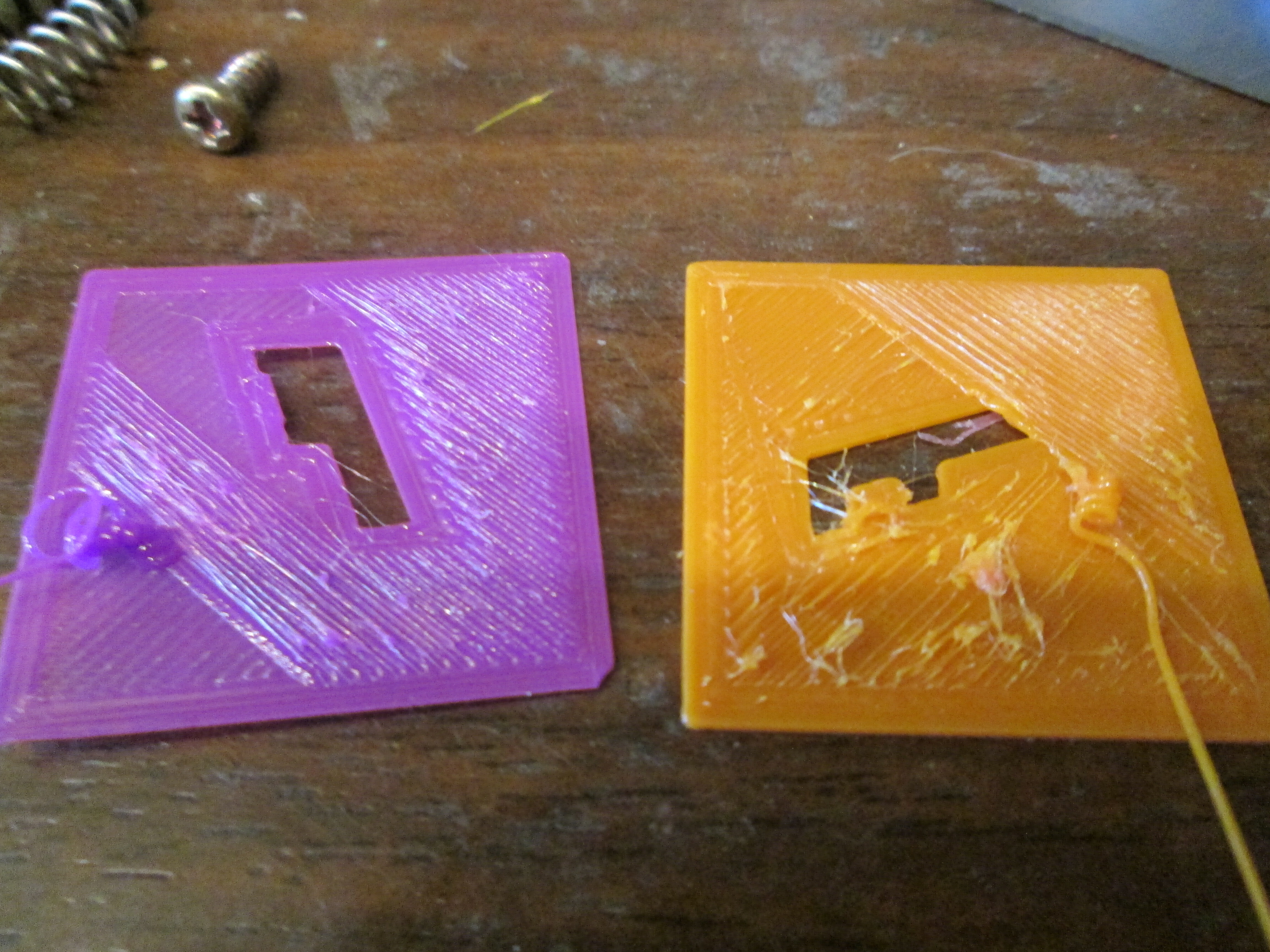

Вопрос к ГУРУ. Парни...бяда... Приобрел себе вместо старенького Аникубика новый Geeetech A10M. И столкнулся с такой фичей, с которой раньше не сталкивался. И даже не знаю как ее обрисовать толком. Короче смысл в том, что в момент укладки пластика, по бокам от "кобаски" вздыбливается шуба. Пластик ПЕТГ от Бестфиламент, проблем с ним ни на QIDQ ни на Аникубике, никогда не было особо. Режу в Куре 4.8, тоже особливо не встречал проблем. А здесь получается, после укладки первого слоя в 0,15 мм (его кстати он укладывает нормально), следующие уже толстые слои в 0,25 мм, начинают укладываться, и вылезают по бокам такие вот торчащие артефакты. Ну и потом он начинает их елозить, и получается полная туфта. Игрался с температурами. Понятно что на разных принтерах, все темп в "попугаях", надо подбирать. Пробовал от 230 до 245 - без толку, картина не меняется. Пробовал крутить подачу. Снизил аж до 90% - не помогает. Чую, что что то с экструзией, с подачей, но че, не могу понять, почему он так делает. Может есть какая фишка, что экструдеры на А10М редукторные. С ними дел еще не имел, на "Кубике" и на QIDI, у всех прямой привод, без редуктора. Короче не знаю в каком направлении уже копать. Оба экструдера ведут себя одинаково. Вот фотки, видно на сиреневом, что первый слой ОК, а дальше пошло-поехало...Ну а оранжевый, к чему в конце концов это приводит...Понятно, что для сопла в 0,4, слой 0,25 уже критичный, но я раньше спокойно печатал таким, особо не напрягаясь...
