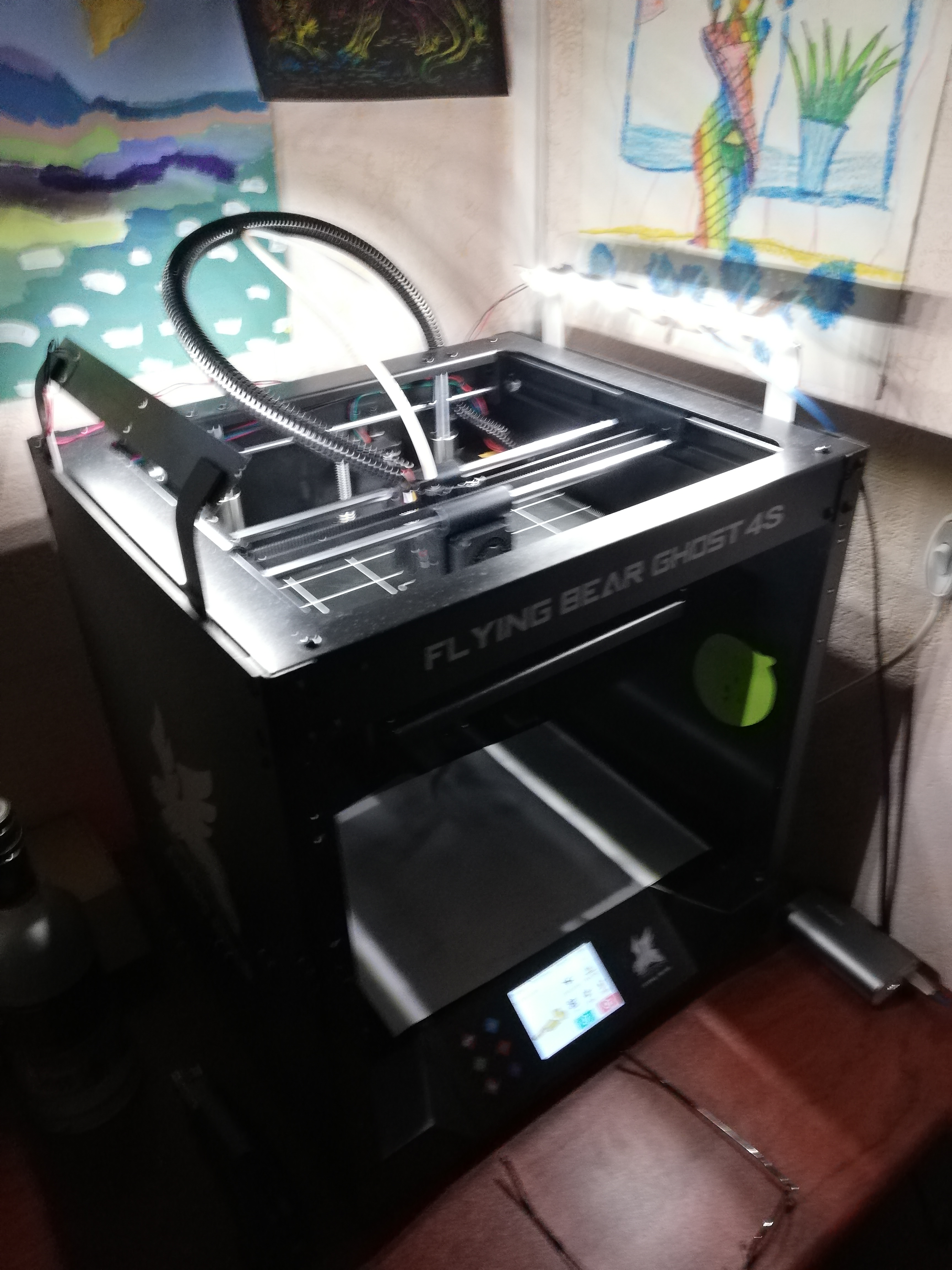

Принтер стоит на столе придвинутом (прикрученном) к стене и каждый раз для замены филамента приходится принтер таскать туда-сюда и потом проводить калибровку (рама на мой взгляд слабовата).
Крайне желательно сохранить штатное расположение  экструдера, так как принтер у меня первый и всего пару недель от роду и я не чувствую сил чтоб вмешиваться в механику....
Я это вижу в виде держателя для катушки с торчащим "рогом-направляющей"..
Может кто видел на просторах интернета нечто подобное уже готовое или может лёгким движением руки допилить скажем вот такую держалку https://www.thingiverse.com/thing:1001312 ???

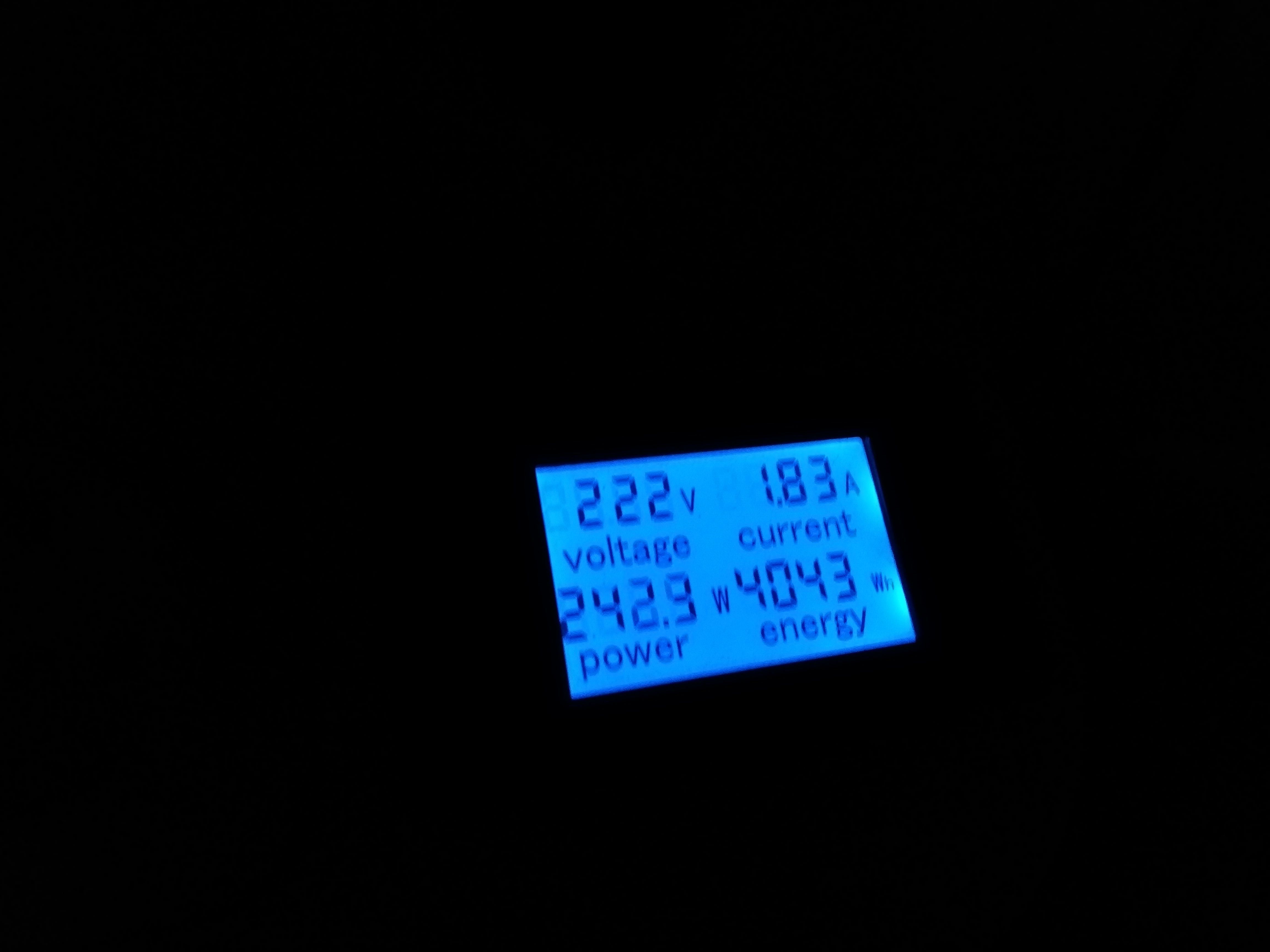

На первом фото 242вт. это потребление принтера в момент печати и подогрева стола, когда подогрев стола отключается потребление идёт 40-50вт..  4043вт*ч это общее потребление принтера работавшего нонстопом 36 часов.
На втором фото подсветка области печати из светодиодных 24V линеек (надёргал из светильника в армстронг потолок со сдохшим драйвером). Питается от повербанка через повышайку, потребление судя по USB тестеру 1,1вт.
