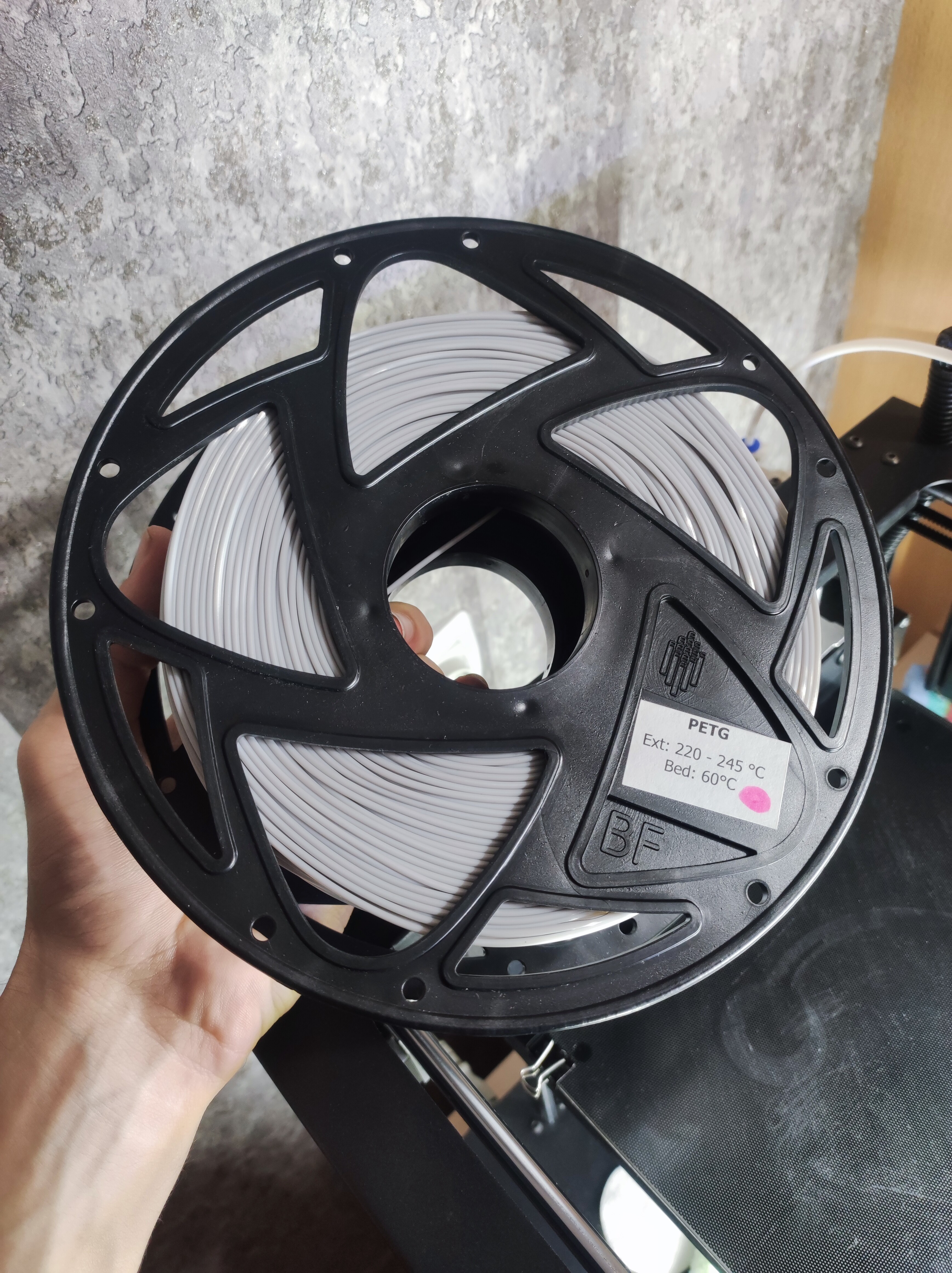

Мне перепала катушка переходного PETG от Bestfilament. В добавку - сказали, мол, что бы не печатали - всё ломается. Расходится по слоям от усилия рук, хотя детали выглядят вполне вменяемо. (Печатали на Ender 3-PRO)

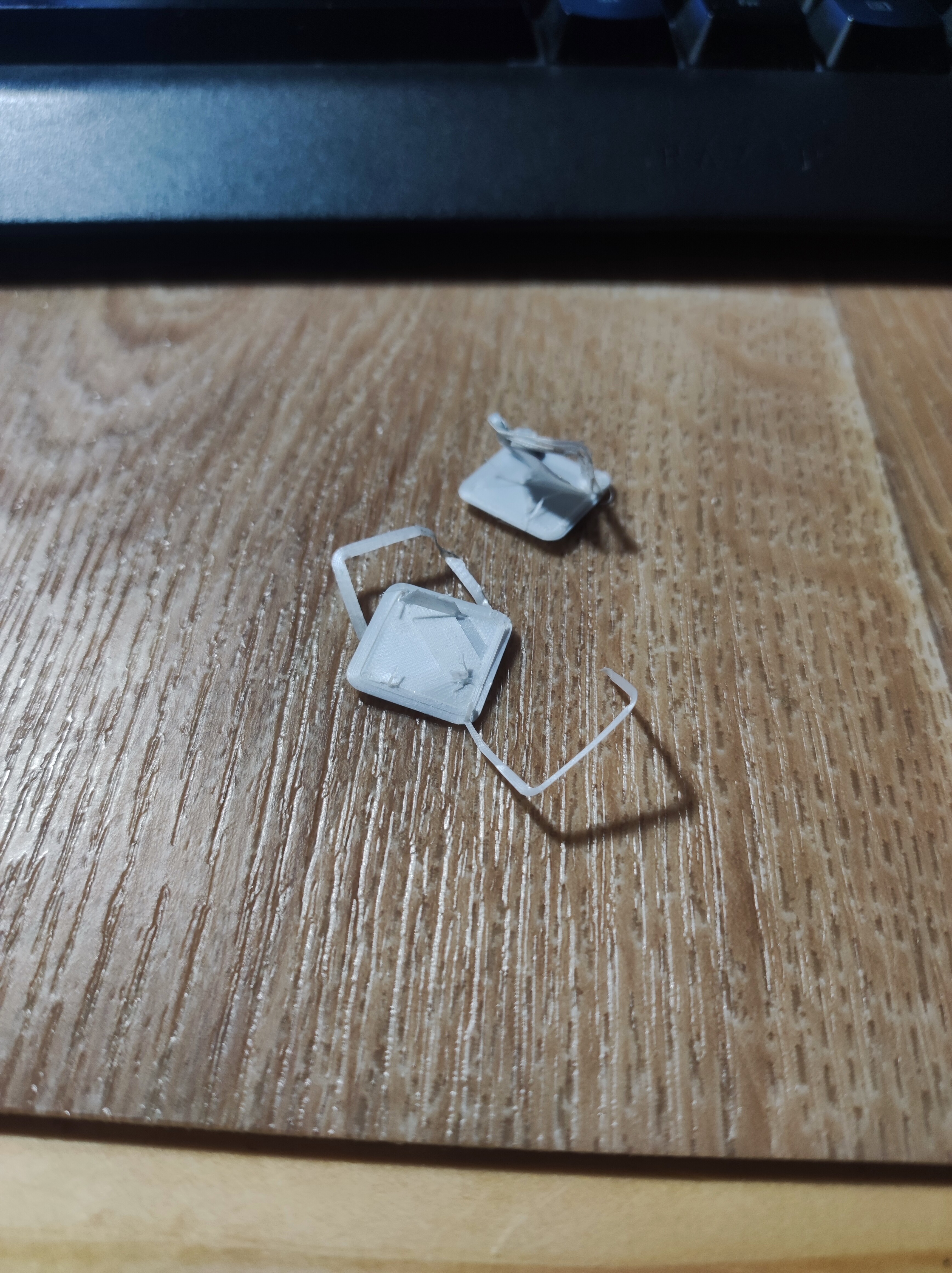

Феноменальная катушка супер-расслаивающегося пластика PETG от BF
С настройками играли, температуру крутили - ничего не помогает.
Решил проверить, и действительно - проклятая катушка какая-то.
Для начала высушил: 4 часа в духовке при 50-65°, затем начал пробовать. Печатал на перепиленном FB Ghost (термокамеры нет)
Сопло - 0.2 мм, латунь. Слой - 0.1 мм.
Температура - 235-270/60 +/- обдув.
Поток - 100-115%
Скорость - 10-50 мм/с
(По температуре принтер не грешит, установленное держит стабильно (+/- 1°)
Много играл с настройками - но результата особого не вышло. К столу пластик лип нормально, а вот спекания как будто нет. Детали легко "нарезаются" на слои ногтем.

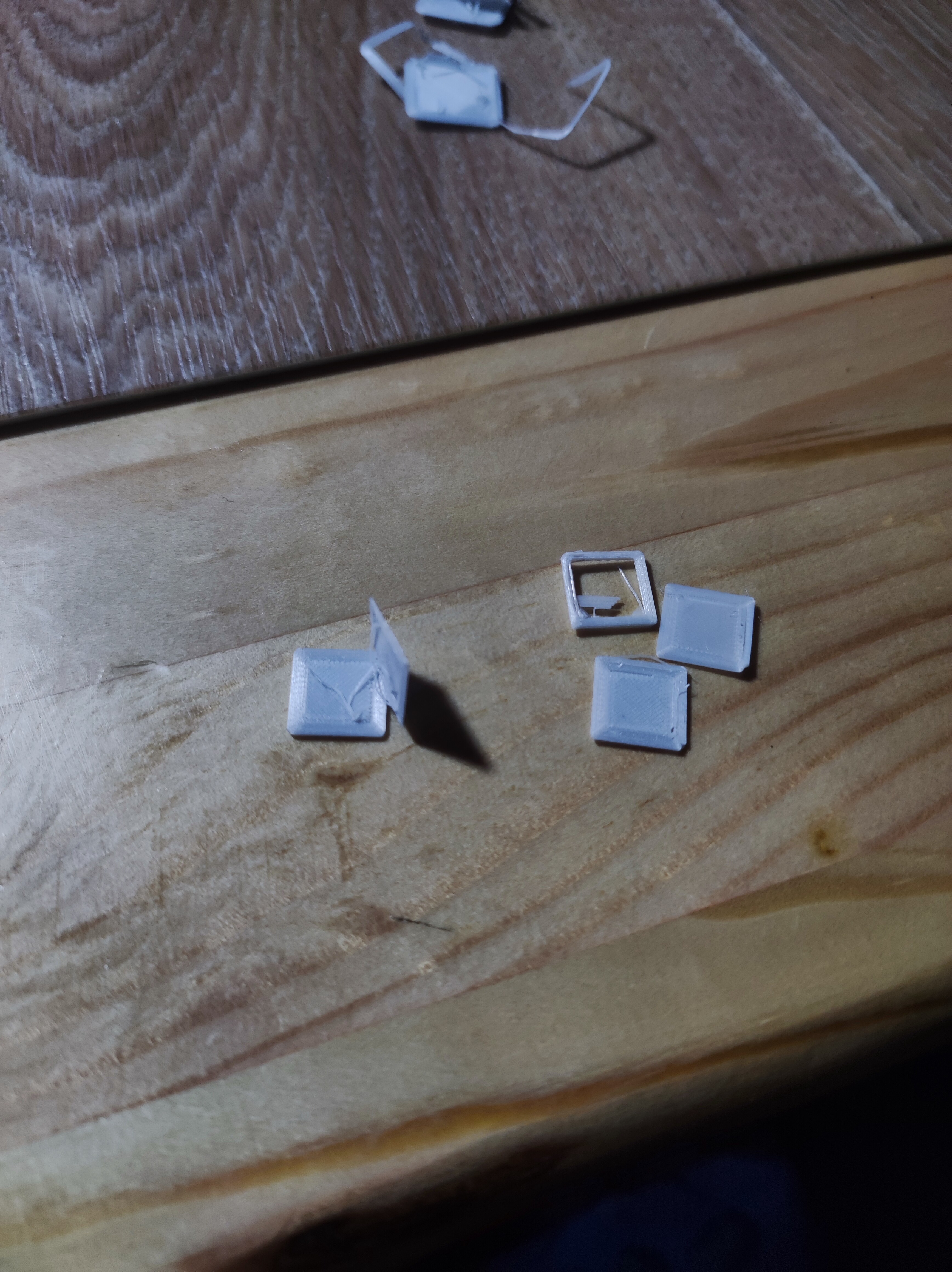

При увеличение температуры до сумасшедших 270° и уменьшении скорости до 10 мм/с, с выключенным обдувом наблюдается что-то ещё хоть немного похожее на спекаемость, но всё ещё далеко до нормальной прочности.
И такой грех именно с этой катушкой. Никогда такого не видел ни с одним другим пластиком, ни от одного производителя. Свой PETG катаю на 50мм/с при 235° с обдувом в 100%, и всегда результат по спекаемости отличный - детали почти монолитные. Знаю конечно, что от катушки до катушки параметры разные, но не так радикально же. Есть предположение, что переходный пластик делают из остатков и переработок, и конечно, если в шредер накидали и PLA, и ABS, и всякого сверху - получится тот ещё Франкенштейн с Бог знает какими характеристиками. Но в такое безобразие верится с трудом.
Итого, вопрос: Куда воевать?
Имеет ли смысл дрессировать процесс, или катушку можно считать непригодной?
P.S.: Почитал в сети про это, проблема не нова, но конкретных решений выудить не удалось. Везде про температуру да настройки, но мне кажется, что если уж не печатается при 270°, 10 мм/с, с потоком 115% и выключенным обдувом - дело в самом пластике.
