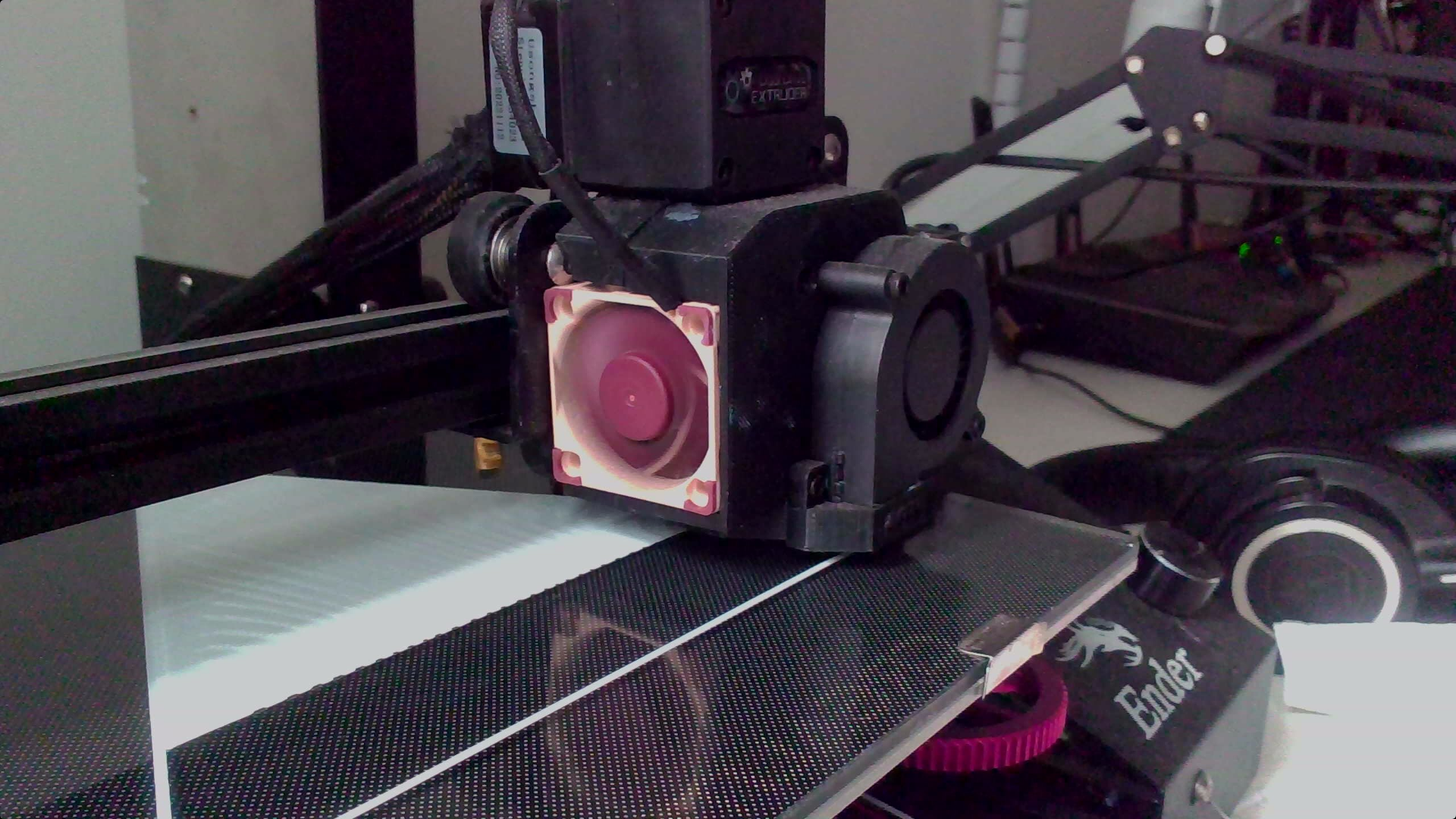

Ender 3 Волны на первых слоях
Всех приветствую. Прошу помощи, не понимаю в какую сторону копать.При печати большой плоской детали из PLA имеются волны на внутренней части слоя. При этом со стороны, которая прилипает к стеклу, поверхность идеальная. Но, задача напечатать рассеиватель для света, эти волны дают тень, никак не могу добиться результата. Деталь нужна с одним слоем дна 0.2 0.3.Принтер Ender 3 Pro. Голова e3vd6, медный термобарьер. Директ драйв. 2 оси Z. Распорки дополнительный. CR Touch. Принтер откалиброван. Степсы настроены. Тихая плата на марлине. При печати любых деталей проблем не имею других, TPU/PLA/PETG Всё отлично.Что уже пробовал. Всевозможные температуры стола от 50/60/70/80, температуры сопла 190/200/205/215 и различные комбинации. С обдувом и без. Скорости от 30 до 60. Изменял настройки заливки зигзаг/линии/концентрический. В концентрическом режиме волн нет, но видно швы на просвет, не подходит. Изменял градусы заливки, чтобы заливка происходила с движением только одной оси X. Ставил поток 85%/95%/100%.
На фото отчетливо видны волны и характер линии заливки с подъёмами.Один раз вышло напечатать при температуре стола 80 градусов и сопле 215, но больше такой фокус повторить не удалось.Пластик только достал из вакуумной упаковки. Не должен быть влажный.При этом всём крышка любой детали печатается идеально ровной.
