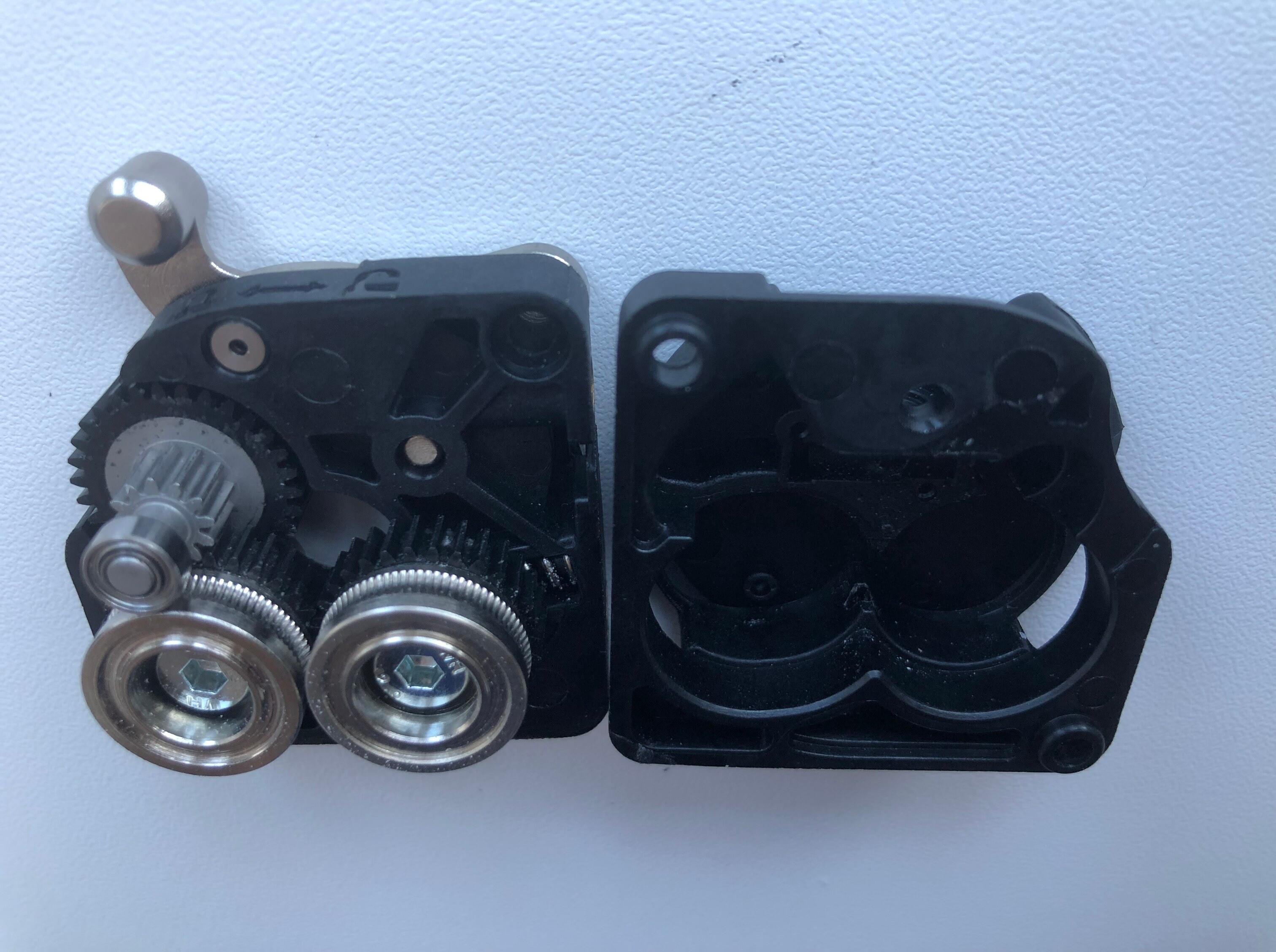

Ender-3 V3 жует TPU
TPU от FD-Plast, мягкий (75А).

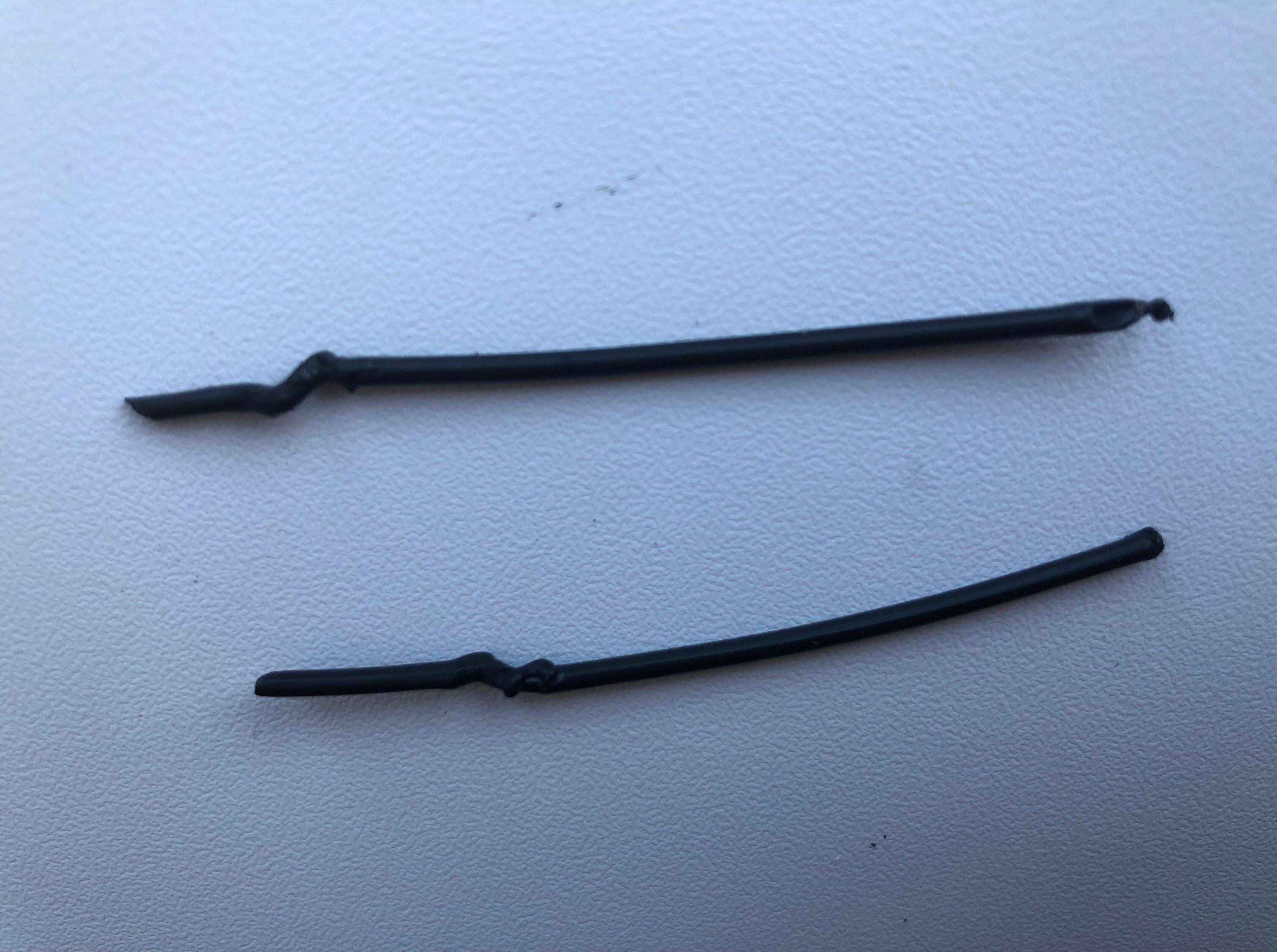

Собственно, проблема в заголовке. Пруток зажевывается после подающих роликов, причем зажевывается бессистемно (понятно, что какая-то система должна быть, просто я ее не вижу): может три часа печатать без проблем, а может жевать каждые три минуты.
Курение интернетов и устранение своими силами самых распространенных причин (зазор после подающих роликов, неподходящая температура, низкий расход, высокое сопротивление на входе в экструдер) результата, увы, не дали.

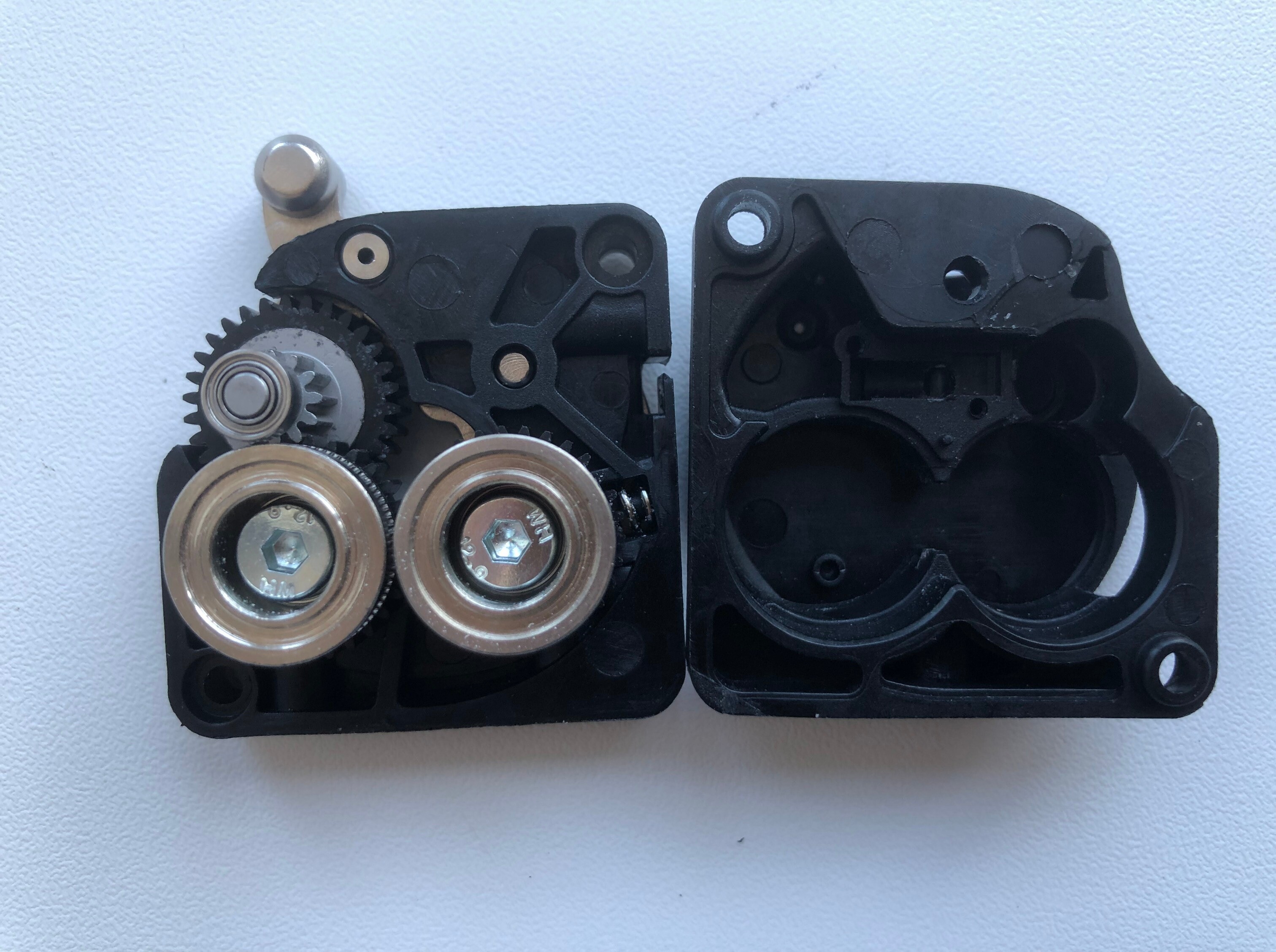

Это, кстати, Ender-3 V3 Plus, и его экструдер его выглядит так:
Т.е. сразу конструктивно сведена к минимуму вероятность зажевывания прутка. А эта собака все равно жует.
Причем таких принтеров у меня в доступе два, и картина одинаковая на обоих, так что дело не в индивидуальных особенностях экструдера, а то было бы очень удобно решить, что мне просто не повезло.
Прямая подача? Пробовала. Тут, кстати, выяснилась еще одна закономерность: провисающий пруток ничуть не лучше чрезмерно натянутого.
Температура? От 190°С, рекомендованных производителем, до спорных 240°С.
Ретракт отключен, поток - 2 (выше вроде как некуда, Orca начинает ругаться, что превышено допустимое значение).
Пробами, ошибками и танцами с бубном было выяснено, что нужна равномерная подача без провисания прутка и рывковых изменений натяжения, поток 2 (пока не добьюсь устойчивой экструзии, экспериментировать с ним не буду), температура - 215°С, без ретракта и резких изменений скорости печати. Скорость - 20. Это параметры, которые дали наилучший результат, но проблема никуда не делась.
Взываю к помощи коллективного разума: что я делаю не так, и как сделать так, чтобы оно работало?
