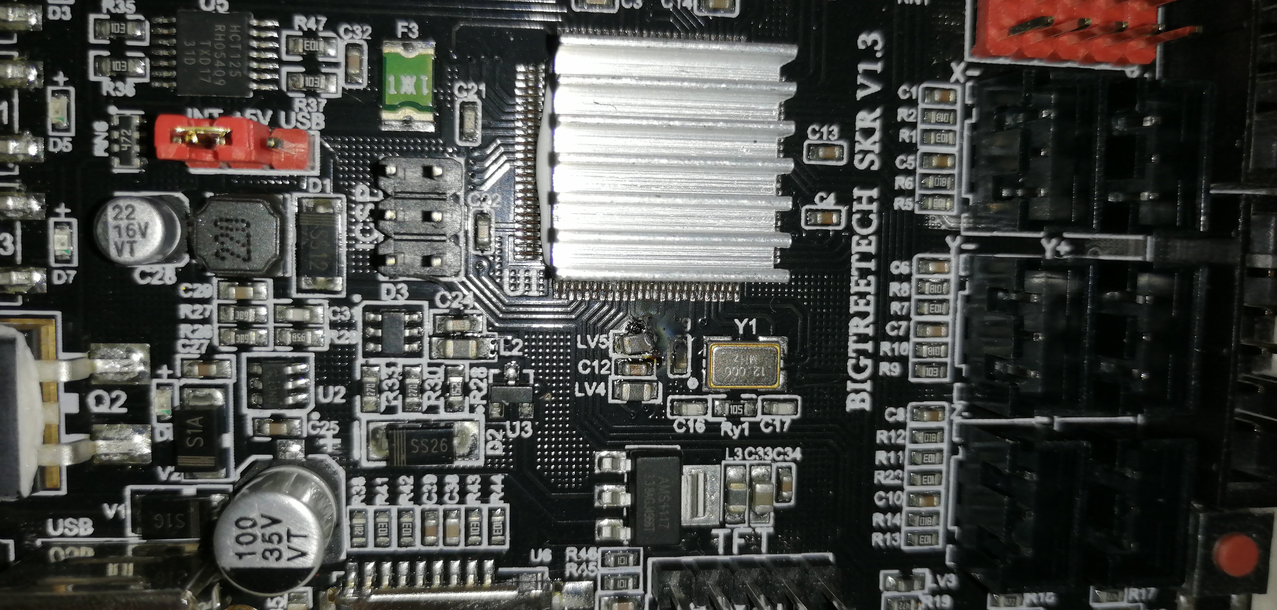

Ендер 3 про с платой skr 1.3

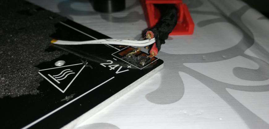

есть слабые места на этой плате, нет защиты на входах термистора, отпала пайка от стола осталась одна жилка она грелась прилипла к термистору, через него 24 в пршило по кондеру lv5 который стоит на питании 3.3 вольта
Последствия есть варианты?
