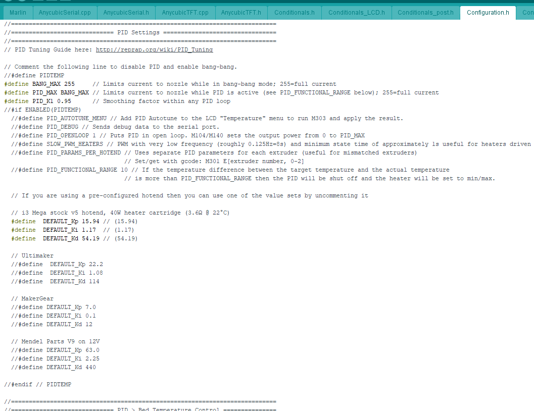

Пришли TMC2208 v3.0 uart, поставил проверил - почти все работают нормально, за исключением одного (никакие изменеия Vref ему не интересны... но это отступление). Оставил два драйвера пока (на X и Y), по Z оставил старый, экструдерный A4988 тоже не трогал. Начал заморачиваться с прошивкой. Скачал 1.1.9 от давида (https://kore.cc/i3mega/doc/). Ну в принципе с небольшими изменениями залил в принтер. Попробовал распечатать кубик в режиме вазы - получилось. Но как показалось был разброс температур эсктрудера (больше чем раньше). Новая прошивка позволяет откалибровать автоматически PID. Сделал и по эсктрудеру и по столу. Стол то более-менее нормально держит температуру, а вот с эсктрудером начала твориться какая-то хрень: ставишь темературу на предподогрев ПЛА, например, начинает прогреваться как положено (стол+экструдер),

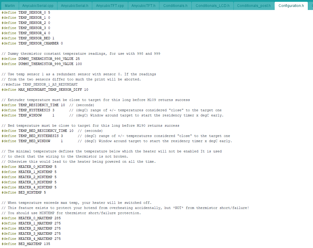

Но.... стол разогревается до нужной температуры, а вот экструдер начинает улетать за пределы... Вместо, допустим 200 градусов, может спокойно полететь до 285 (!), а может и выше... Дальше не стал рисковать - ставишь на охлаждение - сбрасывает. Ситуация такая же что через Репетир, что через сам принтер.
Что я мог накрутить? ПИДы сбрасывал на стандарт, но нифига пока не помогает.

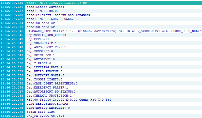

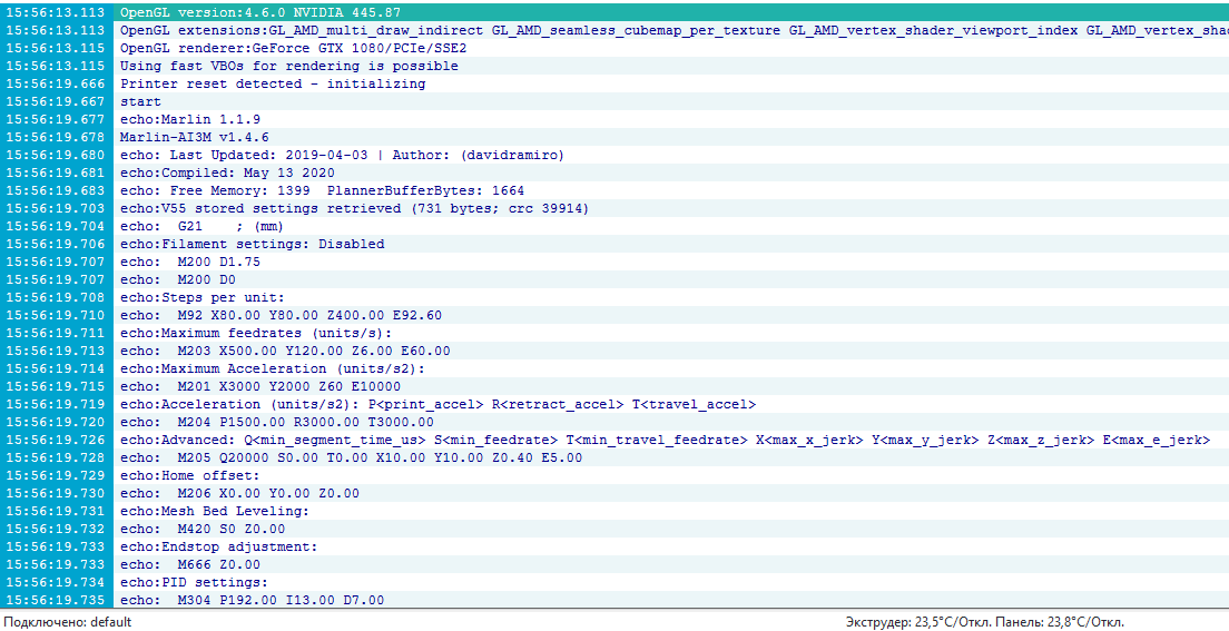

И заметил еще одно - Репетир почти в то же время начал в журнал каждые полсекунды писать. Не нашёл причины...
Сорь, что так много скринов приложил - но возможно разгадка в них. Может где лишний "//" убрал? Подскажите новичку плиз ! =)) Спасибо!
