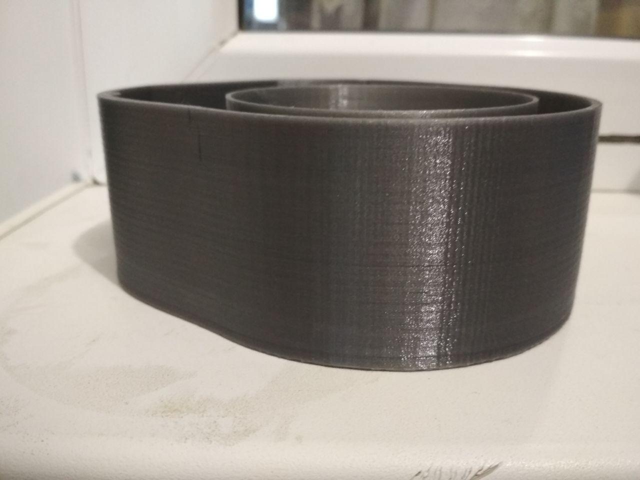

Всем добрый день. Давно ждал выходных, чтобы как следует заняться печатью. Скорее даже не печатью, а попытками освоить печать пластиком PETG от двух разных производителей, речь пойдёт о филаментах от FdPlast и SynTech. Про первых я узнал на этом ресурсе в комментах, а про вторых услышал на канале imprinta в одном из интервью. С PETG пластиком от ФдПласт проблем почти не было, цвет «Cтальной клинок», печатал как небольшие модели, так и во всю рабочую площадь. Даже не требовались какие-то специальные адгезивы, получалось даже выходит обойтись за счет штатного покрытия Sapphire S и настройками в Cura для печати первых слоёв, крутил скорость, ширину линии, темп. стола и т.д.. Вообще даже не ожидал такого результата, т.к. опыта нет вообще и принтер у меня где-то с ноября, поработать с ним получается только на выходных, в общем негусто опыта. На сколько сейчас помню единственным неудобством стало разве что сложность с очисткой поддержек у этого филамента. У PLA с этим проблем не встречал ранее, поддержки удалялись без проблем, ну видимо это особенность пластика. Вот пример печати этим пластиком, «Cтальной клинок»:

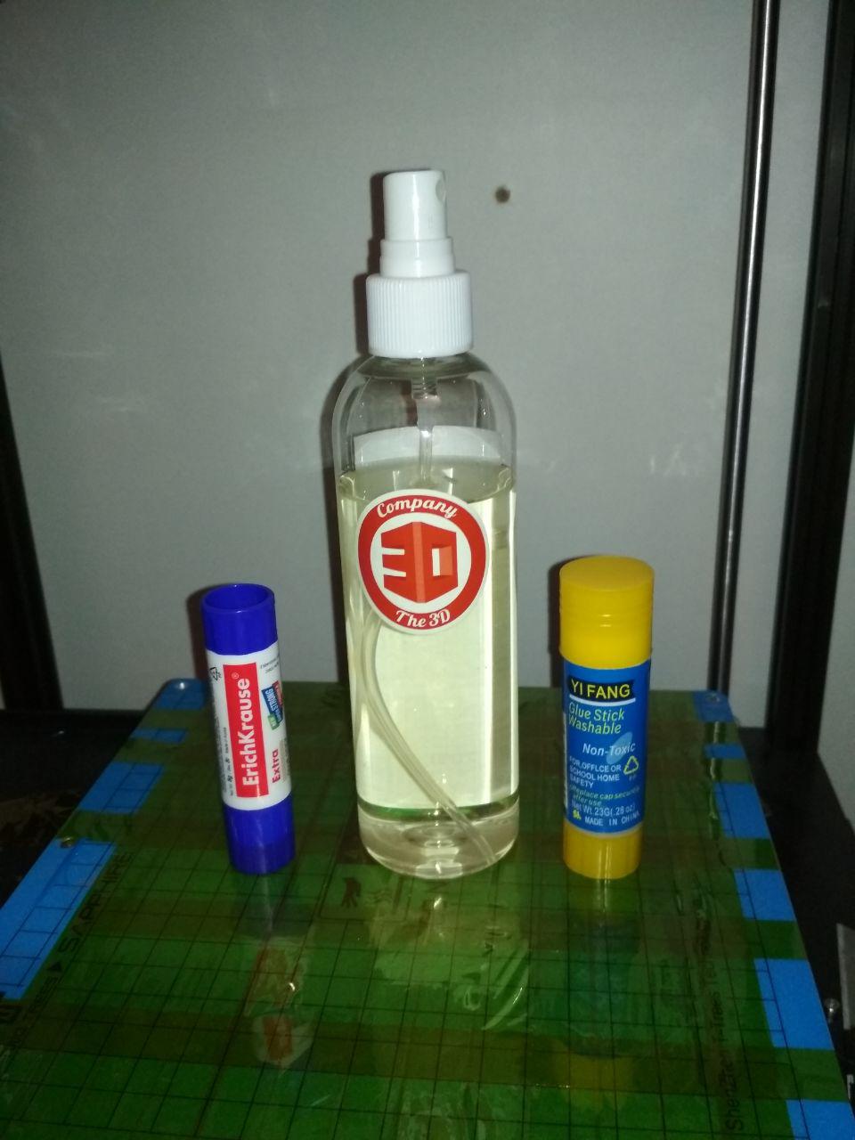

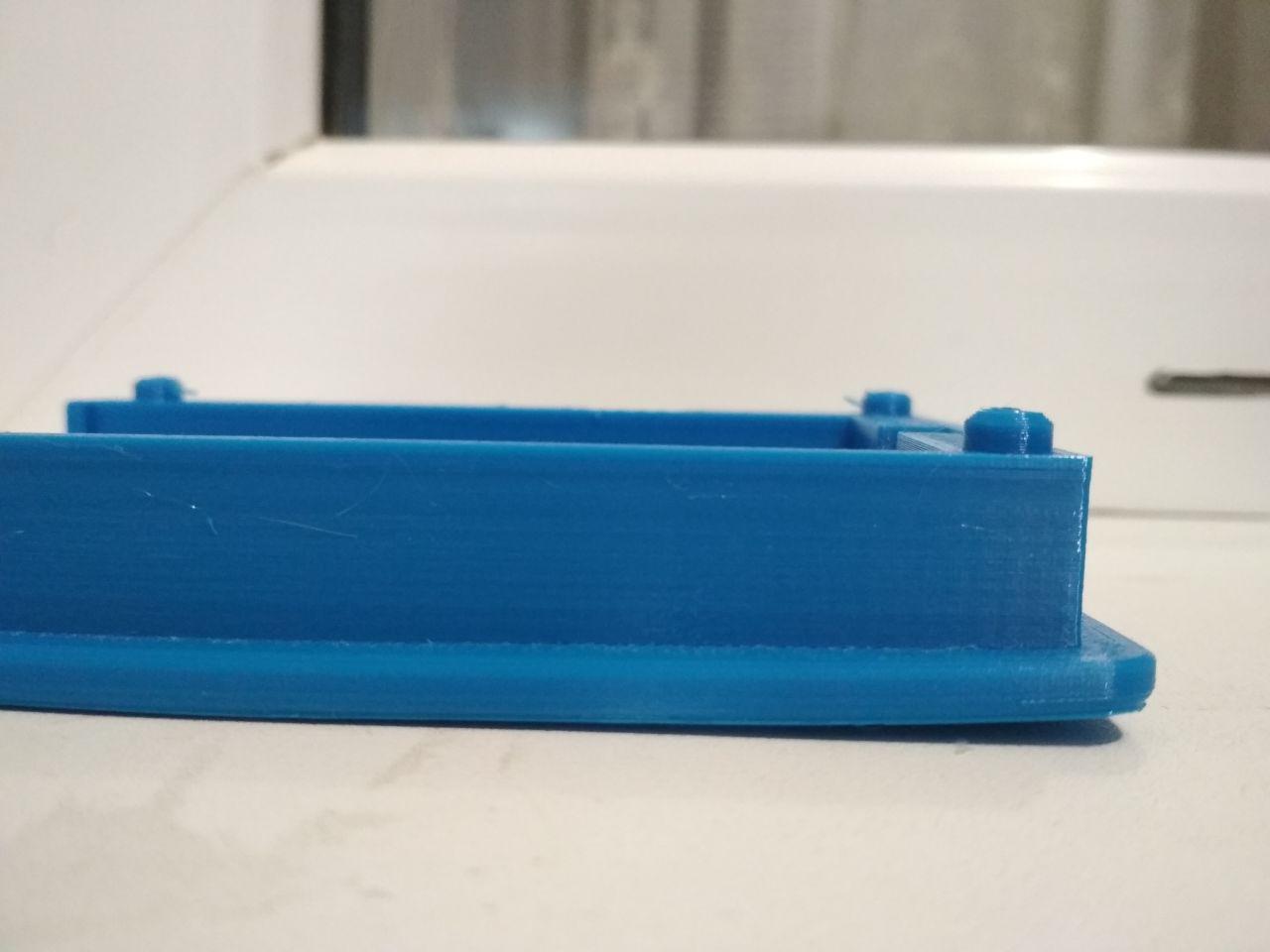

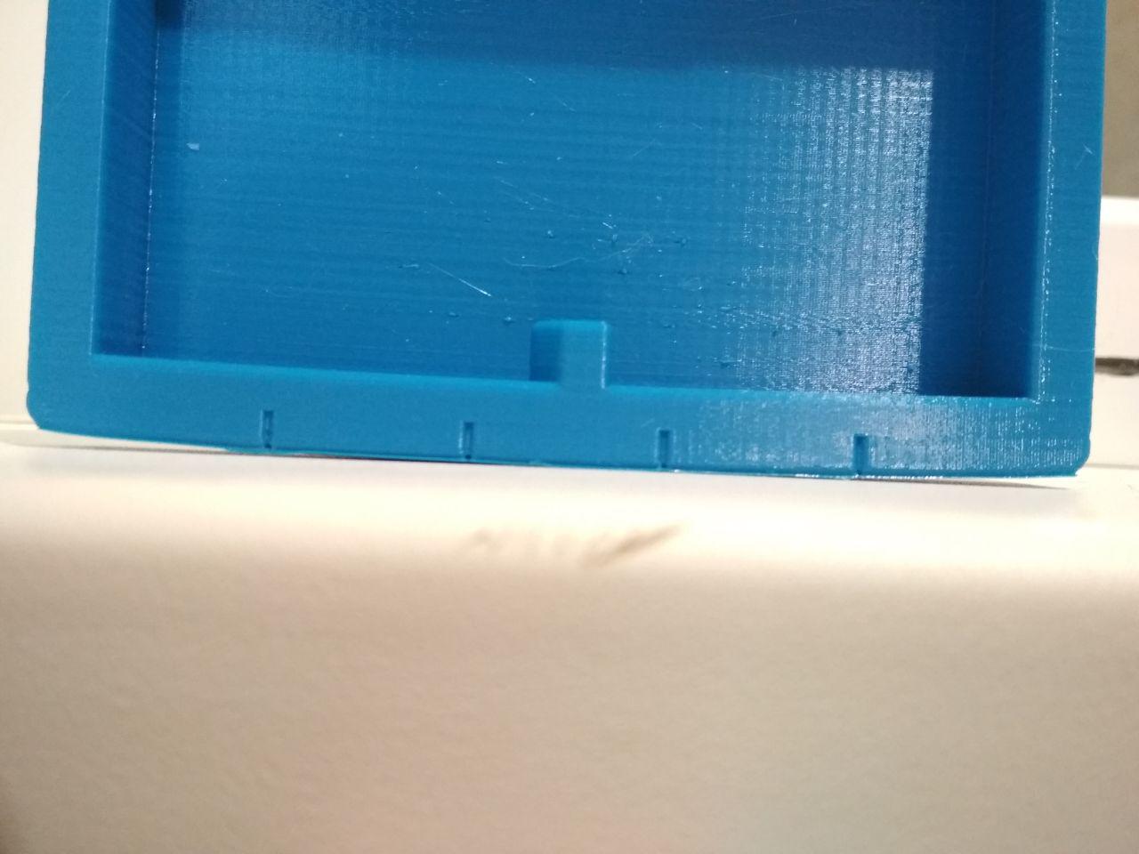

Следующий на очереди был филамент от SynTech(синий ЭКО-КАТУШКА). Впечатления были только положительными пока не начал пробовать печать что-то крупное, вот тут края модели начали загибаться вверх и это с учётом того, что к этому времени по советам бывалых уже активно начал использовать адгезивы:
Настройки в общем плюс-минус(пробовал некоторые сочетания) такие же как и для пластика от FdPlast:Высота слоя: 0,2(сопло 0,4)Температура сопла: 230-235С(стола: 70-80С)Скорость: 80-90 Скорость вентилятора: 30-80Тип прилипания к столу: КаймаХотя принтер не имеет своего бокса, разместил его в шкафу, который на время печати я закрываю. Увы, это не решает проблему. Посоветуйте как с этим бороться и что является причиной такому загибанию углов или краёв детали. Одни пишут в комментариях, что всему виной недостаток температуры стола(сопла), другие, что проблема в неравномерном остывании модели и в недостаточной адгезии. Отмечу так же, что темп. стола указанная производителем в пределах 50-70C, так что я действительно немного перегреваю стол, но меньше 70С ухудшит прилипание к столу, проверено. Так же рекомендуемая темп. сопла у производителя указана в пределах: 230-260С, претензий к межслойной адгезии никаких. Вот пример печати синим PETG от SynTech:
Деталь шкатулки 1.
Деталь шкатулки 2.Перегреваю, переохлаждаю или недоклеиваю?)
