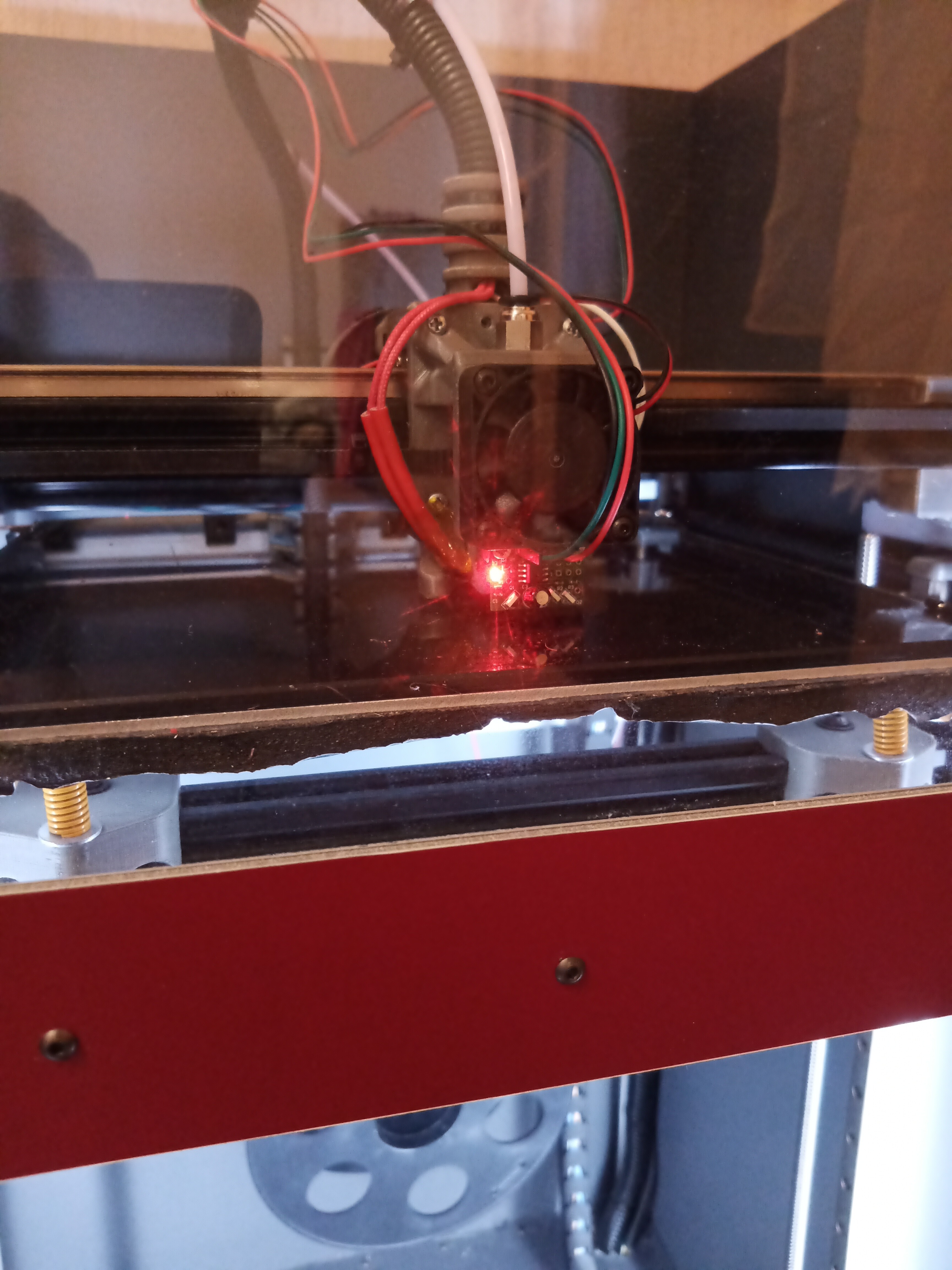

Полностью его подключил, при приближение примерно 2-3мм к кровати датчик начинает реагировать и загораться лампочка

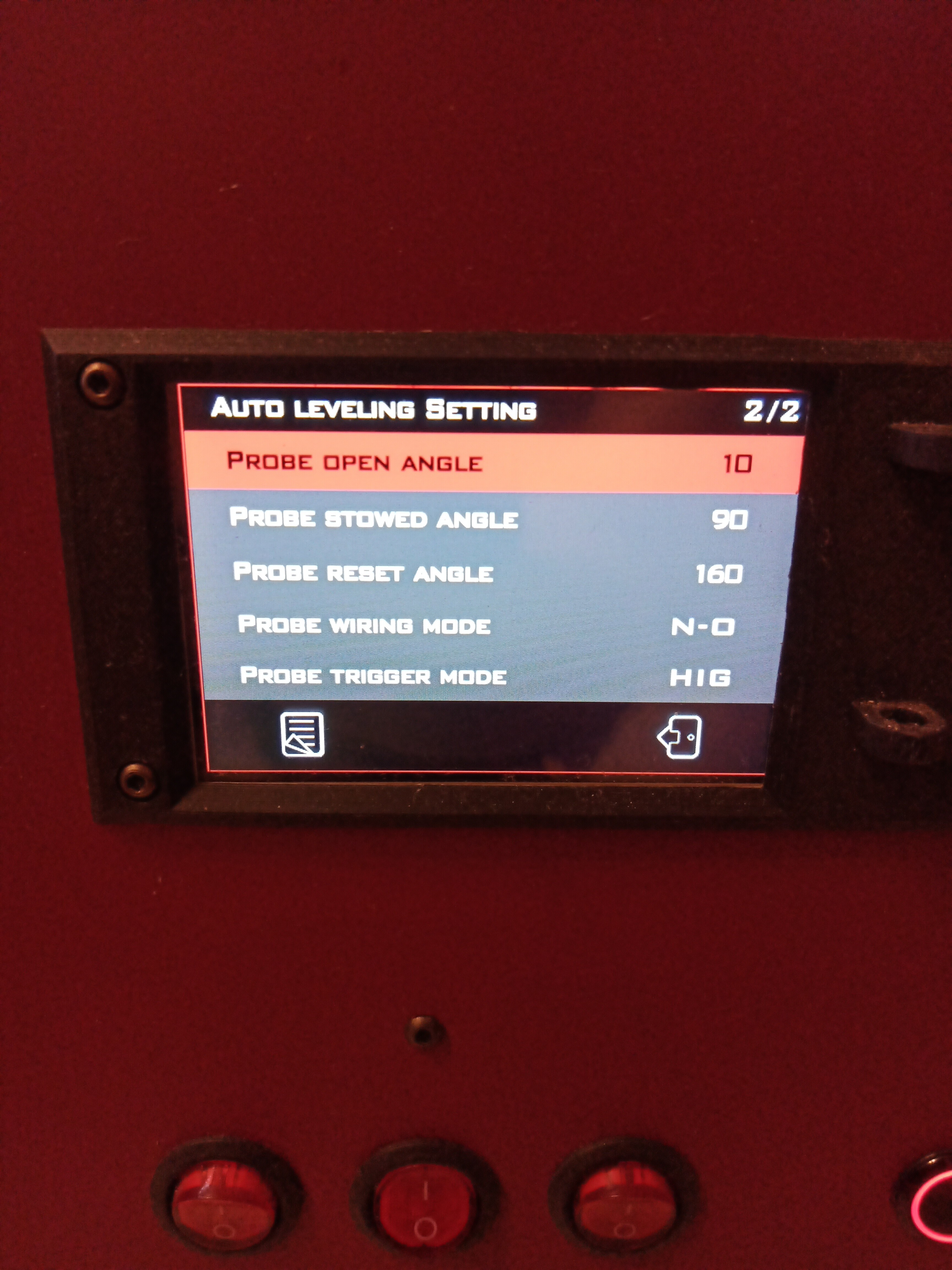

Но при включении автолевала также происходит срабатывания датчика но стол не останавливается, в чем может быть проблема? В этих настройках надо что то менять? Про сам датчик не могу ни чего найти((( Подскажите пожалуйста в чем может быть проблема
