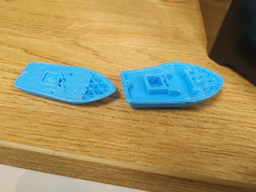

Designer X pro, недоэкструзия
Со временем принтер начинает стучать в экструдере и выдает "волосы"
Пробовал чистить экструдер, менял сопло, не спасало ситуацию
После искал информацию на форуме касаемо этого:
https://picaso3d-club.ru/forum/forum27/299-stuchit-ekstruder_-propuskaet-shagi
https://picaso3d-club.ru/forum/forum27/286-stuk-v-golove_-nedoekstruziya
Понятия не имею, с чем это связано, но увеличение температуры с 215 на 245 градусов немного улучшило ситуацию, недоэкструзия начинается позже

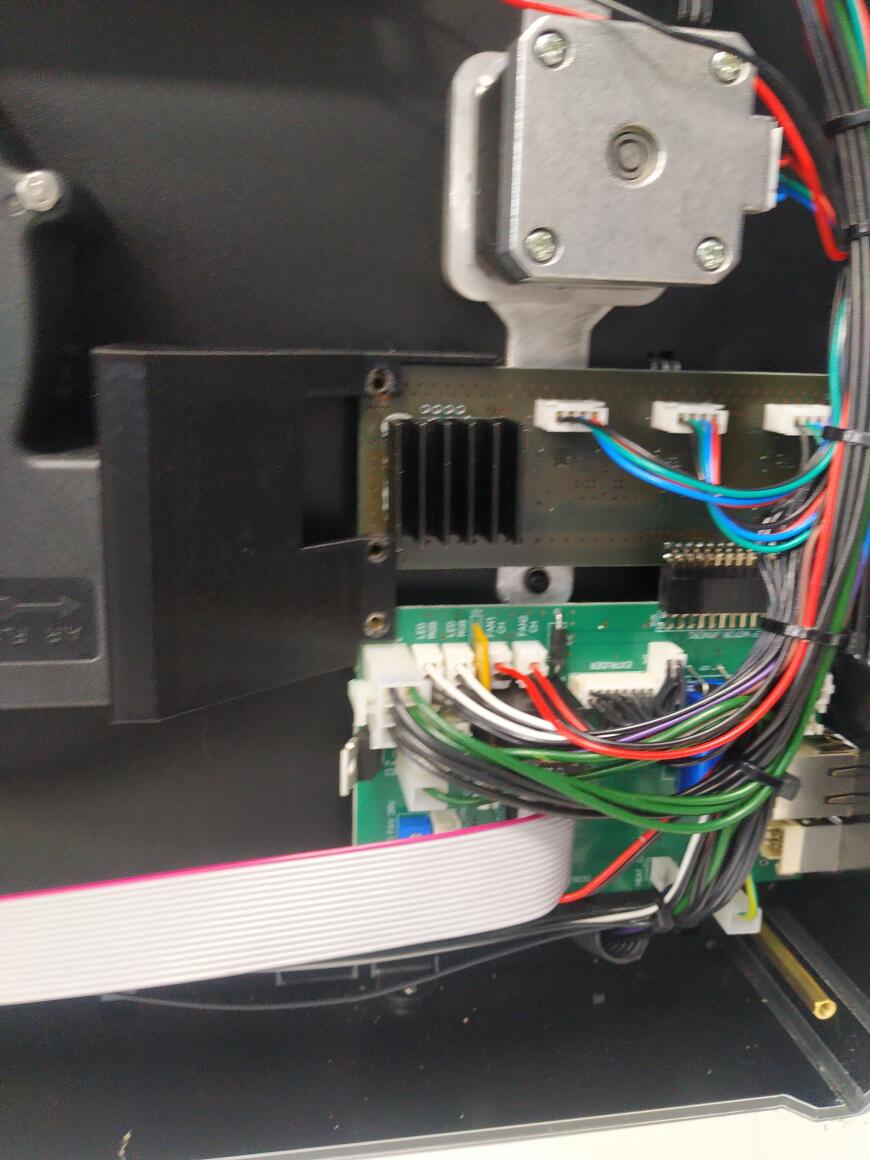

Так же следовал советам, установил радиатор под драйвер, который по словам других перегревается из-за частых ретрактов (были сомнения, по идее радиатор должен стоять НА драйвере, а не на пути, на соединиях, чтобы он должным образом охлаждал его)
Это тоже немного отстрочило, но не избавило от этого
И фото того, что принтер "прошел дальше", чем до того, когда не было изменений
Есть ли у кого-то предположения/мысли, из-за чего может быть недоэкструзия? У кого-нибудь был еще такой же принтер и такая проблема?
