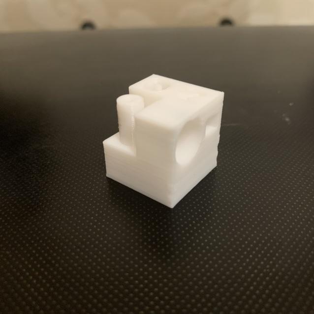

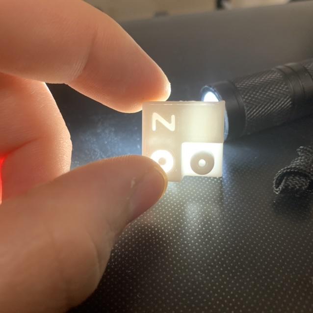

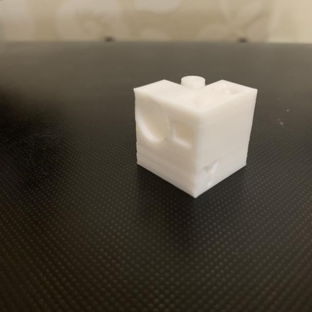

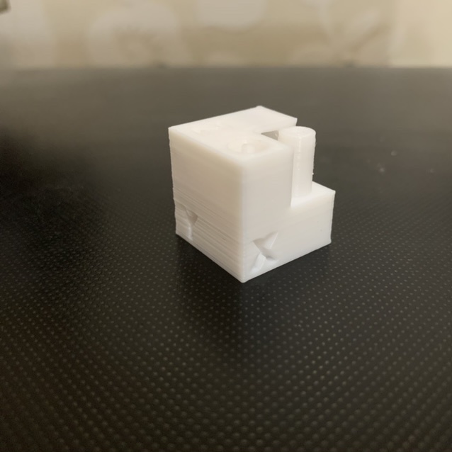

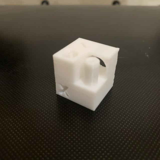

Напечатал тестовый кубик. Так вроде все хорошо но есть пару моментов. На самих углах есть дефекты и сверху кубика с одной стороны есть мелкое щель в стенке. Cura последняя. pla.
Паразитные слои
Смещение слоёв
