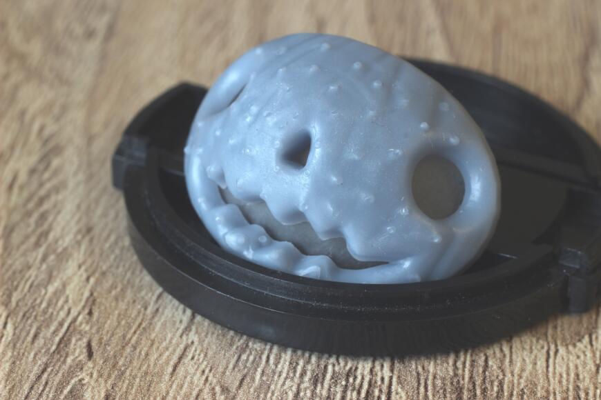

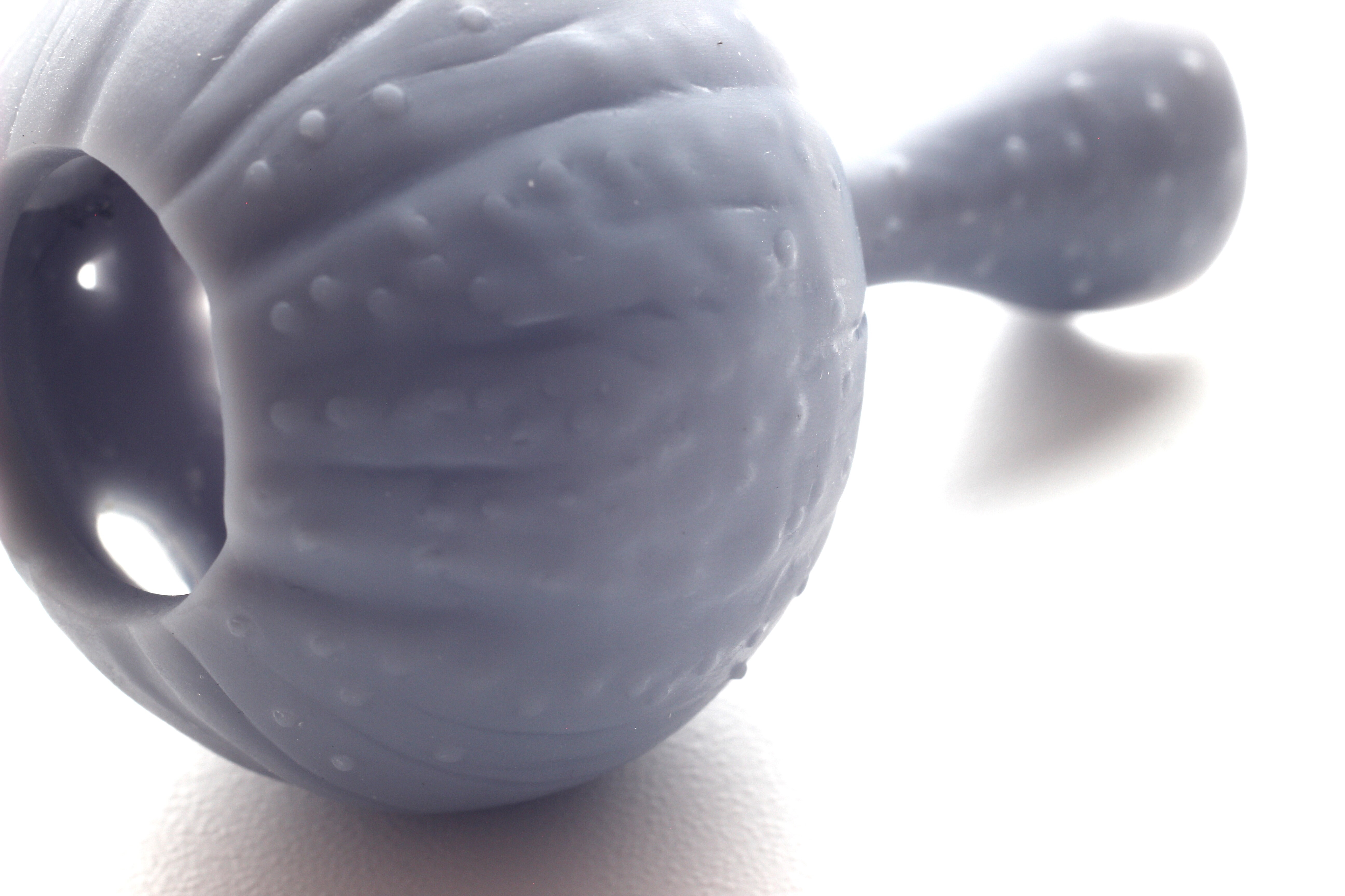

Несколько месяцев пользуюсь принтером Anycubic Photon S и никак не могу разобраться с неприятным дефектом, стабильно возникающим при печати.
Заключается он в наплывах материала со стороны платфомы и поддержек.
На любой плоскости со стороны поддержек теряются детали, туда как будто "налипает" лишний материал. Углубления "заливаются".
Дефект печати Photon S: наплывы смолы.
Вот для сравнения печать со стороны экрана и со стороны платформы.

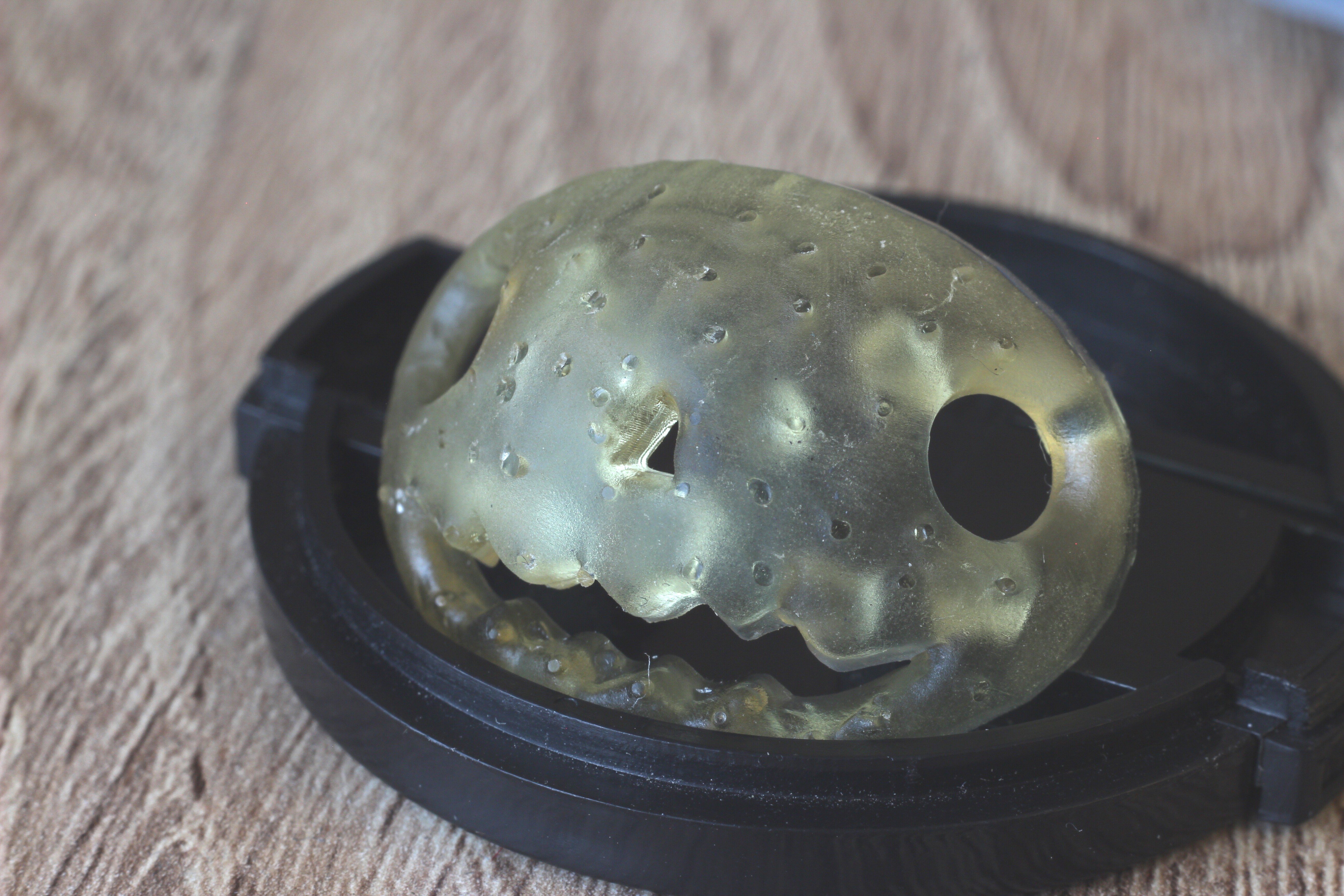

Смолы: стандартная Anycubic Grey и Harz Labs Model resin. К сожалению, со сменой смолы результат только ухудшился.

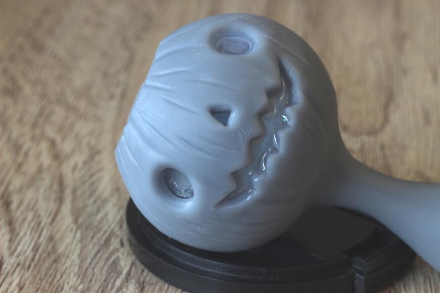

Дефект печати Photon S: наплывы смолы.Изменение длительности засветки и скорости подъёма не помогают.
Только переориентация модели, что не всегда возможно. Часто необходимы детали со всех сторон.
Ну и печать по частям, что чревато плохим совмещением.
Есть ли способы борьбы с этим дефектом?
