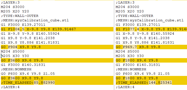

Помогите разобраться какая то беда со скоростями в Cura.
Ultimaker Cura 4.8.0. Делаю 2 файла gcode со скоростью печати 30 и 60 мм/сек соответственно. Слои дна печатаются как надо, со стенкой творится что то непонятное - скорость снижается до ~15мм\сек. Как это исправить?
Модель - калибровочный кубик с гладкими стенками, стенки - 1 слой, заполнения нет крышки нет, дно - 3 слоя.

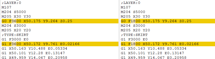

На следующем скриншоте слева код первого слоя скорость 60мм\сек справа код 30мм\сек. Соответствует настройке Cura.

На следующем рисунке код первого слоя стенки и тут мы видим что со скоростями что то непонятное.

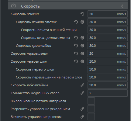

Cura управление скоростью печатиДалее привожу скрин настроек скорости которые я менял.
Cura управление скоростью печатиДля скорости 60мм\сек все 30 заменил на 60 ).
