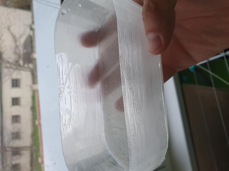

Добрый день. Проблема при печати детали в режиме вазы.
Если объект не большой то все хорошо
А вот при печати вытянутой емкости длинные прямые стенки выгибаются внутрь и отрывает стенку от дна.
Режим печати: SBS, 230°, поток 140%, стенка 0.6, режим вазы в CURA, без обдува. Скорость 50.
