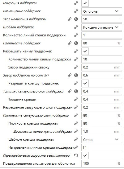

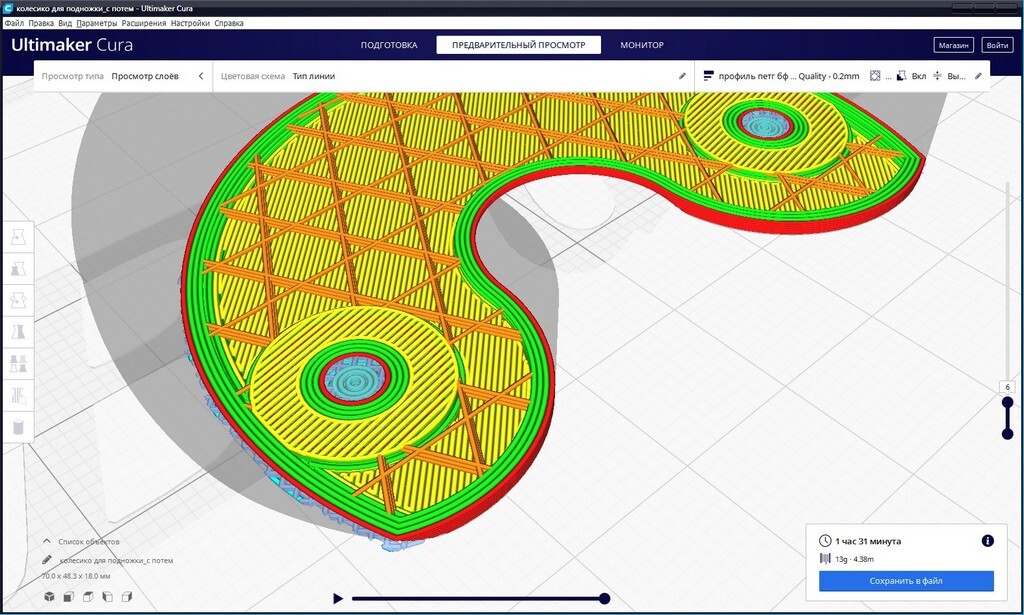

Модель имеет сквозное отверстие(4мм)   и ещё вкупе с ним, соосно круглое(12мм) углубление 1мм глубины на плоскости (потай под шляпу самореза). Модель печатается так, что этот потай расположен снизу от стола - т.е дно потая приподнято от стола 1мм. Соответственно такое печатать только с поддержками(крышей на них). Но после удаления поддержек предсказуемо "геморой" на поверхности. (настройки см.рис - переопределение ск.вент вкл. - ск. 100%)

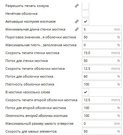

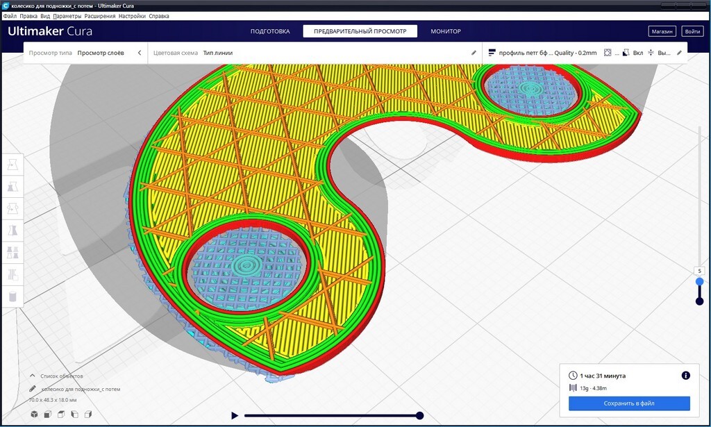

Было решено попробовать печатать с активированными настройками мостиков. Делает один слой мостика, но вентилятор как только начинает печатать мостик останавливается -- !? В чём косяк? Скорость в данной группе настроек менял, саму настройку деактивировал. Останавливается вентиль по любому.
Выключал переопределение ск.вентилятора в группе настроек поддержек(крыши поддержек), с попутными изменениями в группе настроек мостиков(ск.вент). Не помогает, вент останавливается как только начинается печать над отверстием.
Без активированного режима мостиков - переопределение ск.вент в настройках поддержек. Скорость вент. при печати нижнего слоя над поддержками работает нормально(скорость меняется).
Почему в настройки печати мостика задействуются не полноценно - вентилятор отключается, параметры плотности(укладки линий) по факту не меняется - ни в слайсере(визуально) не на яву? Конфликт приоритетов настроек? Или же в данном случае вообще не корректно использовать мостики? Или я что то упускаю?
