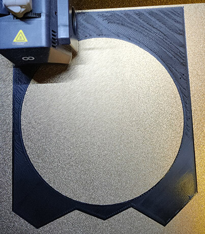

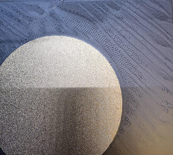

Neptune 4 Plus, сопло 0.4мм, пробег в районе 4х катушек.
Всё железо стоковое, прошивку обновлял кажется в мае.
Стол калибровался по инструкции производителя, в том числе после обновления прошивки.
Orca slicer на дефолтных настройках под указанный принтер и пластик Elegoo Generic PETG (Экструдер 240 градусов, стол 70 градусов, скорость печати первый слой 50мм/с, заполнение 80мм/с, остальные слои периметр 120мм/с, внутренние периметры 200мм/с, заполнение 200мм/с, сплошное заполнение 200мм/с, верхняя поверхность 120мм/с), на столе стоковая PEI пластина, пластик PETG от НИТ.
В данный момент PEI пластина перед печатью обезжирена изопропиловым спиртом, никаких клеящих добавок.
Обычно печатал небольшие по площади одиночные детали высотой от сантиметра.

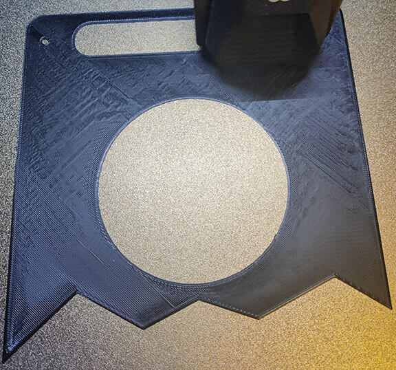

Сейчас возникла необходимость напечатать несколько деталей площадью 70-80% стола и высотой в 2 миллиметра.
При печати слоем 0.28мм (которым печатаю грубые формы без заморочек) обратил внимание что первый слой в некоторых зонах с артефактами в виде ряби поперек укладки филамента.
Что за дефект и как с ним бороться?

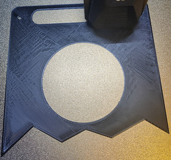

Решил понаблюдать за вторым слоем, дефект может и стал менее выраженным, но остался.
При это появляется новая рябь перпендикулярная ряби первого слоя.
А вот и последний лицевой слой

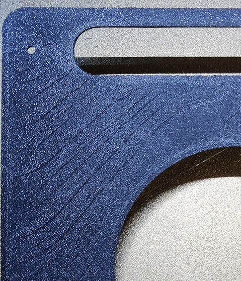

А это первый слой “со спины”, видны “порезы” в местах наиболее выраженных горбов

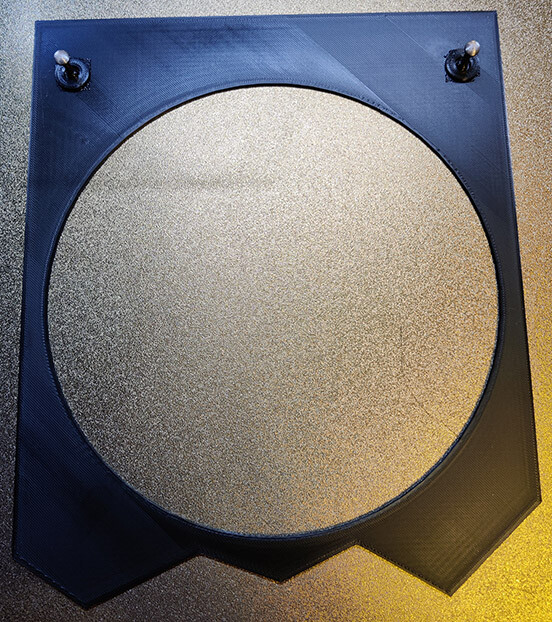

Решил для эксперимента распечатать вторую деталь из серии слоем 0.16.
И вот первый слой, таже беда.

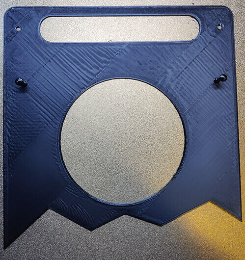

Второй слой, рябь сохраняется хотя и в меньшей степени
Дальше пришлось покинуть на время принтер и вернулся когда печать была закончена.
Это финальный слой, как по мне почти идеально.

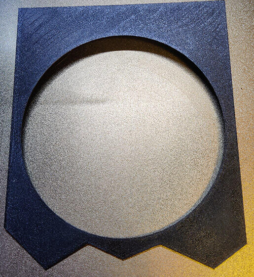

Вид первого слоя со спины также содержит порезы
В целом при печати 0.16 жить конечно можно, но как-то не айс.
Помимо визуальных следов дефекта есть еще и звуковой, при печати ближе к середине и дальше в сторону задней части стола, появляется некий скрежет, если на втором слое его можно объяснить трением сопла по неровностям, то на первом слое трись он там о PEI пластину, она бы уже вся была в царапинах, но царапин нет. Еще этот звук похож на гул от подушатаных подшипников.

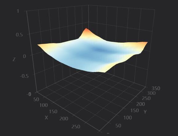

Посмотрел кривизну стола во fluidd, вроде несмертельно и то что есть  всё по углам и краям.

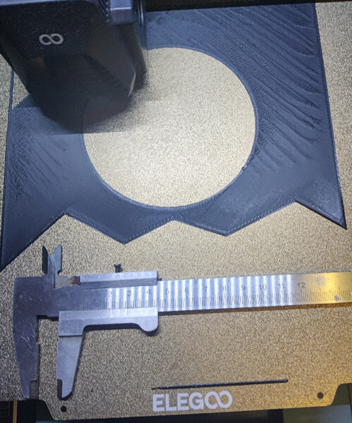

Почесал репу на предмет того чего бы еще придумать, решил набросать матрицу прямоугольников 40х40мм для проверки калибровки стола, печать соответственно в 1 слой, высота слоя 0.16, скорости печати ради эксперимента уменьшил вдвое.
Результат
А тут небольшое видео с более детальным осмотром прямоугольников:
Резюмируя все вышеописанное, не могу самостоятельно понять куда копать.
Очевидно что в передней зоне стола дефект полностью отсутствует, усиливается ближе к центру и далее остается до самого заднего края стола по всей его ширине.
Этот факт отметает по сути все версии связанные с неправильной настройкой печати.
По сути я сейчас могу обоснованно думать разве что в сторону железа, гул гремящих подшипников как бы тоже намекает.
Но и тут несостыковка, голова ездит влево/вправо на этих подшипниках на любой высоте, а дефект и звук присутствуют только на небольших высотах + к тому же на тех же высотах в начале стола дефекта и звука нет.
Куда копать?
