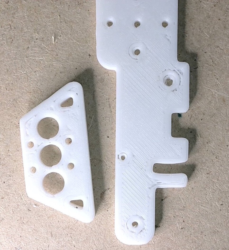

Поменял сопло с 4 мм на 6 мм.
Использую UltiMaker Cura, пластик PLA (нонейм).
По совету сети подправил настройки:
Размер сопла на 0.6Line Width: 0.66 ммLayer Height: 0.25 ммWall Thickness: 1.98 мм (3 x Line Width)Print Speed: 45 мм/сPrinting Temperature: 225.0 °CRetraction: 3.0 ммInfill Overlap Percentage: 30.0 %Wall Ordering: Inside To OutsideWall Flow: 100 %При этом все равно есть дырки по периметру внутренних отверстий.Подскажите, что еще можно подкрутить?Что подкрутить в конфигурации слайсера, чтобы ушли дырки?
