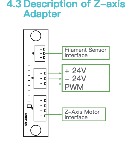

Всем доброго времени суток. Ситуация такая имеется Creality Ender 3 S1 Plus отлично печатал, но как всегда этого было мало и решил я заказать на него родной оригинальный комплект для лазерной гравировки, пришел весь комплект, штука прикольная даже успел попользоваться, 5W лазер гравирует и жжет нормально, НО решил мой недалекий ум воткнуть на место родного лазера другой на 10W но я не учел распиновку, у родного лазера так:
а я воткнул лазер с распиновкой : -24; PWM; +24 принтер моргнул и перезагрузился.
Теперь суть проблемы, при включении сразу на полную начинают работать вентилятор обдува хотэнда и вентилятор обдува модели (при нормальной работе вентилятор хотенда запускался только при нагреве сопла до определенной температуры), если зайти в меню и скорость вентилятора обдува модели стоит на 0 изменения значения ни на что не влияют, если подключить родной лазер он сразу начинает жечь на полную. Ах да и еще один момент сразу после этой перезагрузки принтер не парковал стол, голова парковалась а стол не реагировал, я попробовал заново прошить принтер, помогло, теперь всё паркуется как надо но вентиляторы молотят на полную постоянно. Я понимаю что данная проблема полностью по моей вине, но может кто подскажет можно отделаться малой кровью или проще заказать новую плату и не париться?
