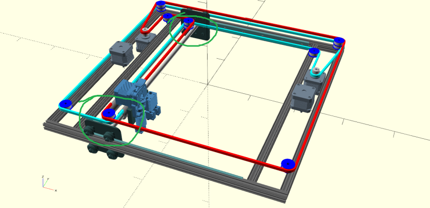

Я же, по незнанию и творческому порыву (в основном по первой причине) сварганил такую систему, в которой ремни, приходящие к оси Х, как бы пересекаются (рисунок не мой, чисто для понимания ситуации):

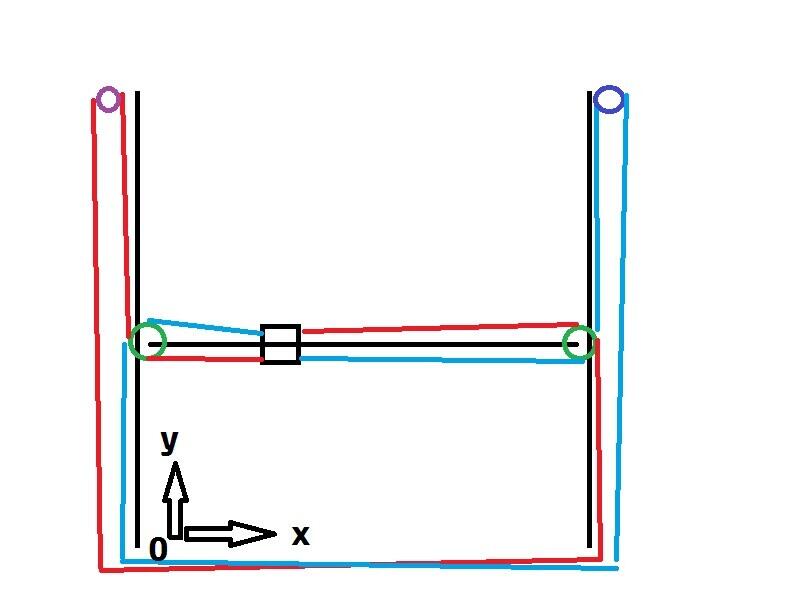

А вот схематично то, как дело у меня обстоит:
Собственно, вопросы: можно ли настроить прошивку так, чтобы не переделывать "ошбочный" узел шкивов, а запустить в такой вариации (работать же должно, двигаться вон - двигается! гифка)? И где какой двигатель должен располагаться? Слева х, справа у, наоборот или неважно? И в случае с распространенной версией расположения ремней такой же вопрос, интереса ради.
