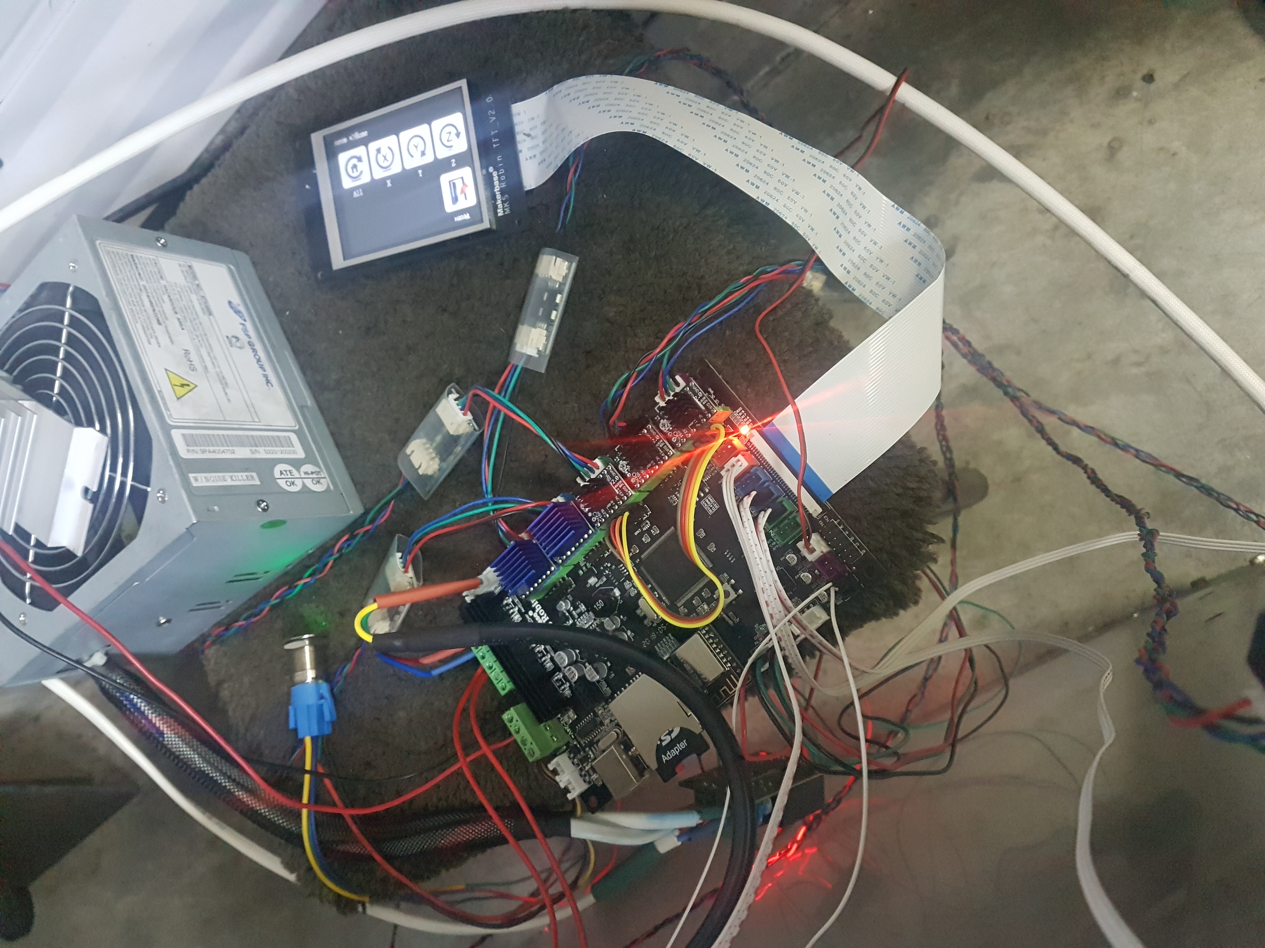

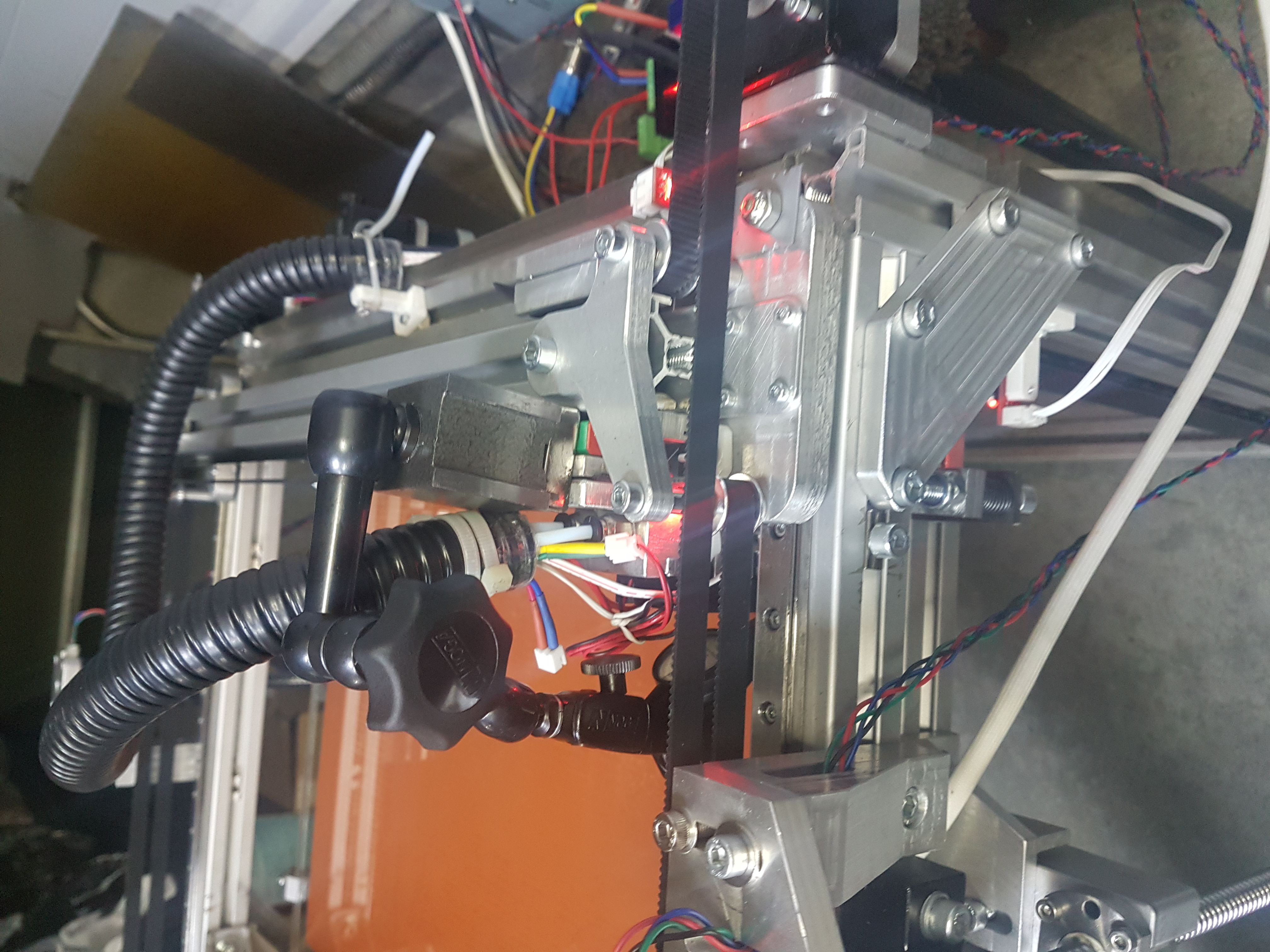

Уважаемые Господа, сразу суть вопроса:
ставлю часовой индикатор на ось Z, отправляю её домой раз 10 подрят- позиционирование +-0,01.
Между соплом и столом тех. зазор 1,5-2мм для "навсякий пожарный".
Стрелка поднимается без скачка вверх, т.е. плавно доходит до отметки "0".
Ось Z на ШВП, концевик оптический.
Регулируя поднимаю стол, чтобы между ним и соплом было 0,1 (что является толщиной бумажного листа), отправляю в домашнюю позицию и сопло вьезжает в стол.
Обратно кручу стол вниз на зазор в 0,1 (прилично кручу!) и отправляю домой- паркуется с зазором визуально в 1,5-2 мм.
И вот так уже 3 часа на корточках.
Стол разогрел, сопло разогрел, пытаюсь выставить зазор- никак.
Помогите советами, Комрады!
