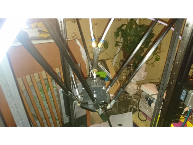

Конвертировал свой Anycubic Kossel LP в dual extruder на основе Y-connector. По сути Циклоп, только с вынесенной точкой соединения нити.
В целом всё работает, но из-за особенностей конструкции ретракт при смене филамента составляет 16см. Соответственно при обратной подаче пластик, особенно с полной катушки, имеет свойство слетать и запутываться.
Пока кроме как подвешивать грузик к нижней части нитки под катушкой ничего в голову не пришло.
Может кто подскажет ещё какое-то решение?
