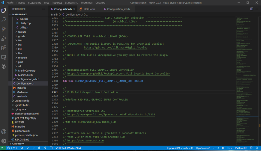

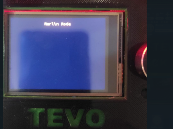

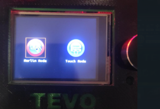

Здравствуйте всем, вопрос такой, есть skr 1.4 turbo, есть вот этот дисплей, при подключении через EXP1 и EXP2. ни чего не происходит, нажимаю на энкодер, удерживаю появляется 2 иконки Marlin Mode и Touch Mode,BIGTREETECH TFT24 V1.1 выбираю Marlin, нажимаю энкодер, появляется надпись - Marlin Mode в верху экрана, все больше ни каких реакций, пробовал крутить шлейфы менял местами, ни чегоBIGTREETECH TFT24 V1.1
При компиляции марлина, раскоментировал строку:
#define REPRAP_DISCOUNT_FULL_GRAPHIC_SMART_CONTROLLERBIGTREETECH TFT24 V1.1
больше ни чего делать не надо, так написано и на гикхабе и на странице покупки, что делаю не так

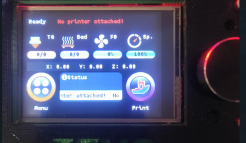

 просмотрев видео про подключение этого дисплея к skr 1.4, показано что подключают все 3 кабеля и дисплей работает, у меня при подключении кабеля для Touch Mode. 5 пинового, дисплей становится белым, если подключать все 3 кабеля, то тоже самое(белый экран), если 5 пиновый отключить, и подключить на шлейфах EXP1 и EXP2 затем выбрать и включить Touch Mode, то на экране появляется картинка которая там и должна быть, сверху написано: No Printer attachedBIGTREETECH TFT24 V1.1
я пере прошивал дисплей, и сейчас почему то к тому же на прикосновению к дисплею он не реагирует на прикосновения, печатаю через симпфли, как бы и не напрягает, но куплен и не работает, кто поможет, заранее спасибо
