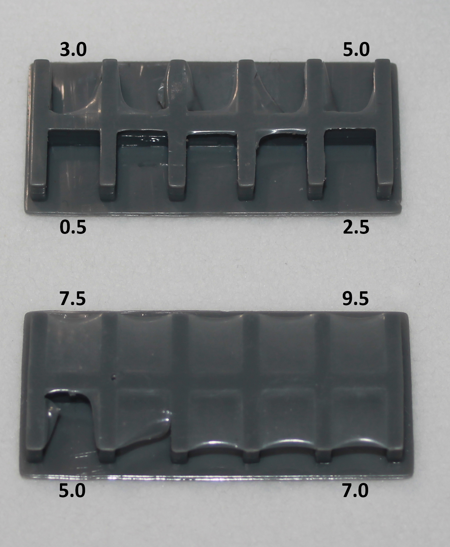

Более двух недель назад я уже публиковал вопрос о геометрии печати фотополимером тут, и ответа толком так и не получил. На данный момент получаю довольно не плохое (как по мне) качество печати на Wanhao D7 фотополимером Wanhao Grey. провел эксперименты по времени засветки, сначала стандартными средствами CW в два этапа, первый от 0,5 до 5,0 секунд с шагом в 0,5, второй от 5,0 до 9,5 секунд с шагом в 0,5, слой 0,05
Башенки, кубики и дефект печати

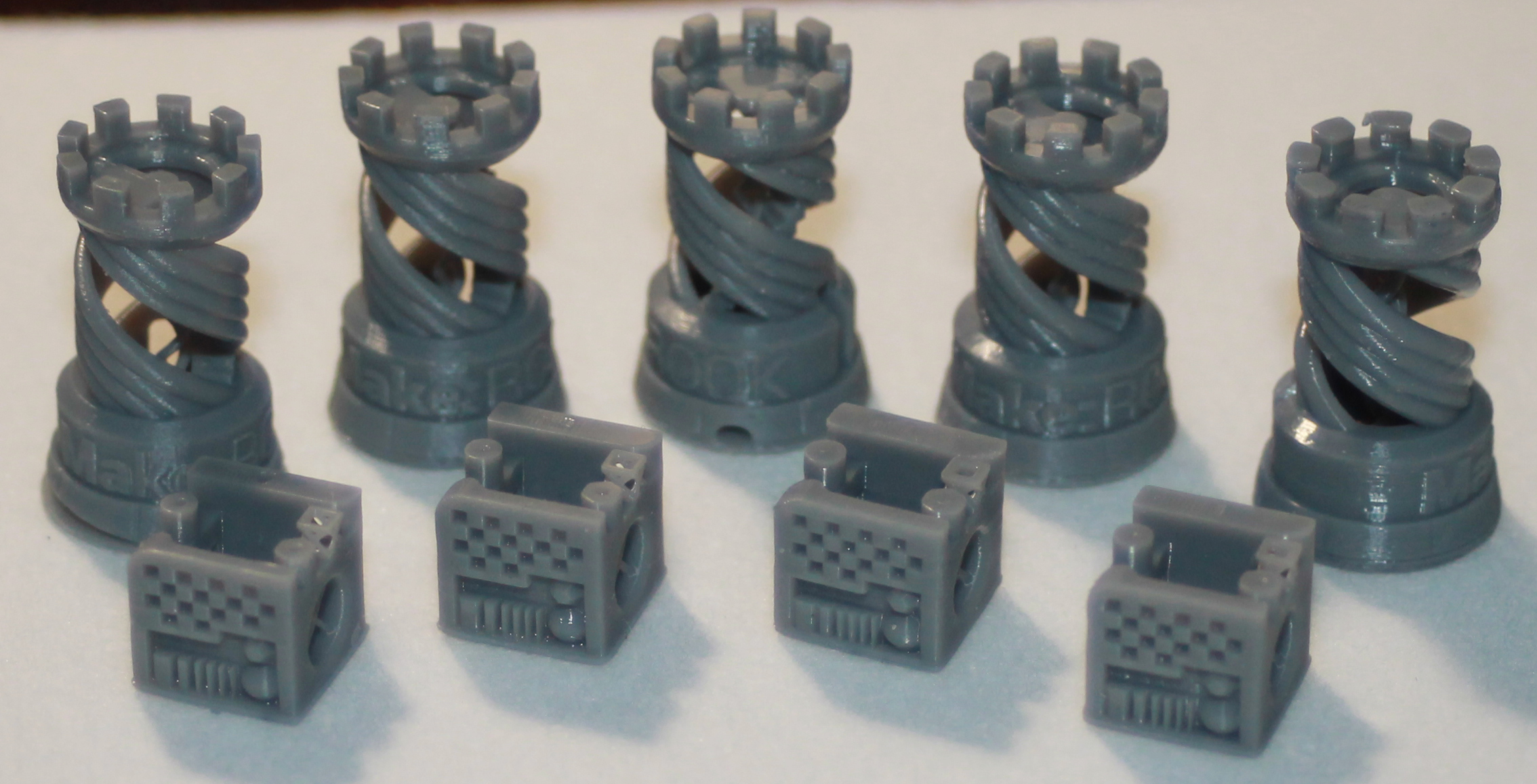

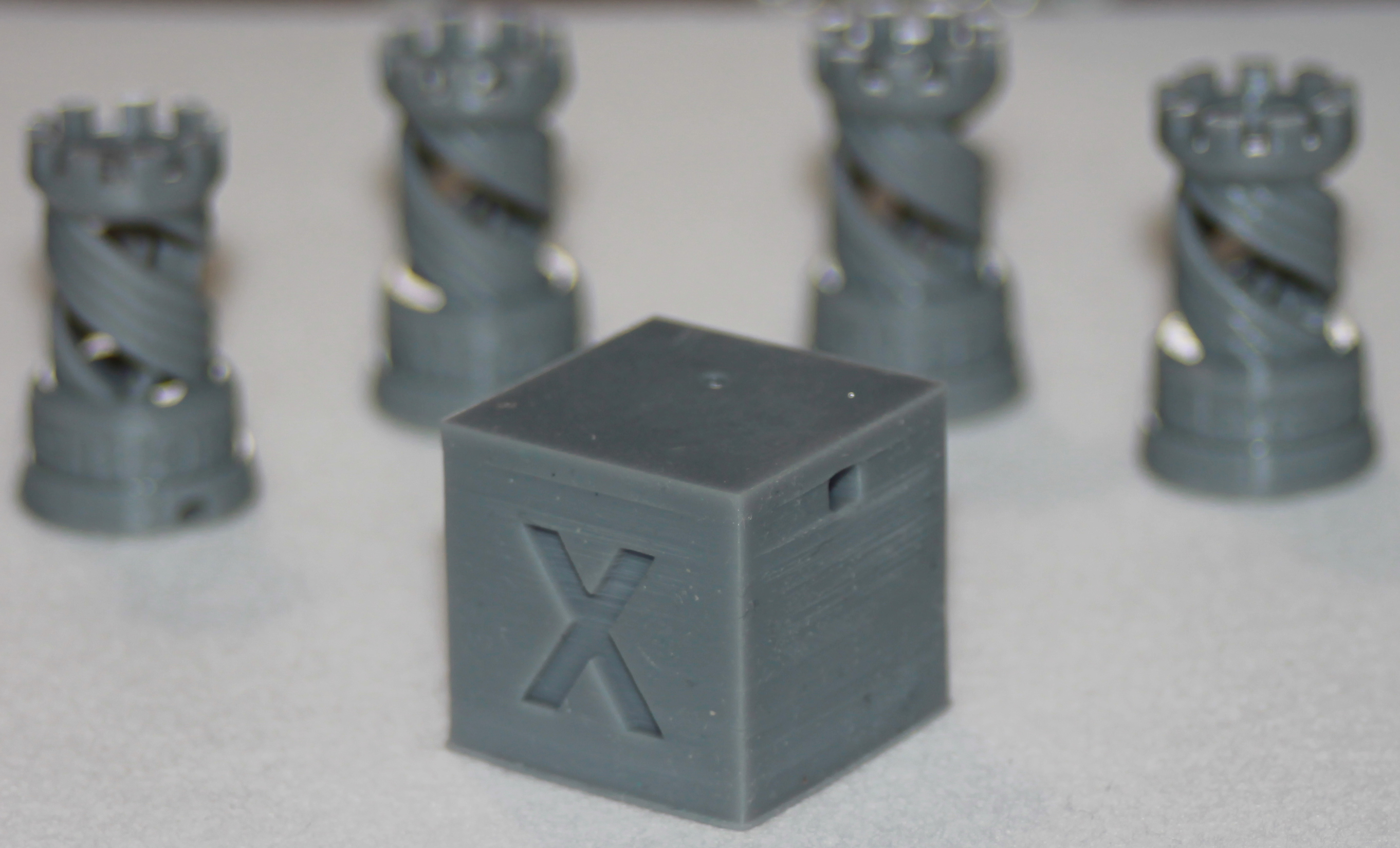

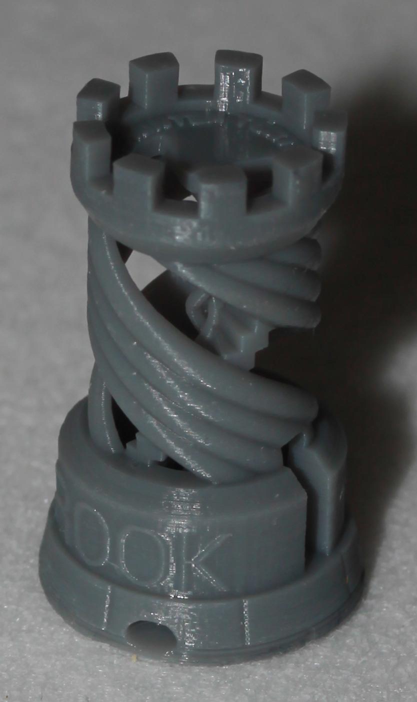

Если я правильно понял результат этого теста то оптимальное время печати 7 секунд, но не меньше 6. Исходя из данных из разных источников рекомендуют время засветки 7-8 секунд (сходится с моим тестом, уже нравицца!). Дальше начинаю печатать башенку 24мм, кубик тестовый 10мм, и кубик XYZ 20мм слоем 0,05 время засветки первые 3 слоя 40сек, последующие 7сек. Напечаталось, довольно не плохо, НО! во первых текст сверху башенки не только не читаемый, он весь заплыл, а второе это проявление моей основной проблемы на большом кубике, внимание на фото:

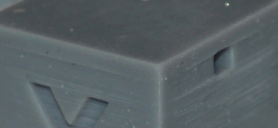

Башенки, кубики и дефект печатиВесь кубик имеет цельный замкнутый контур, кроме одного прямоугольного отверстия на боковой грани, и вот как раз по уровню этого отверстия наблюдается "впадание" стенок внутрь печатаемого обьекта

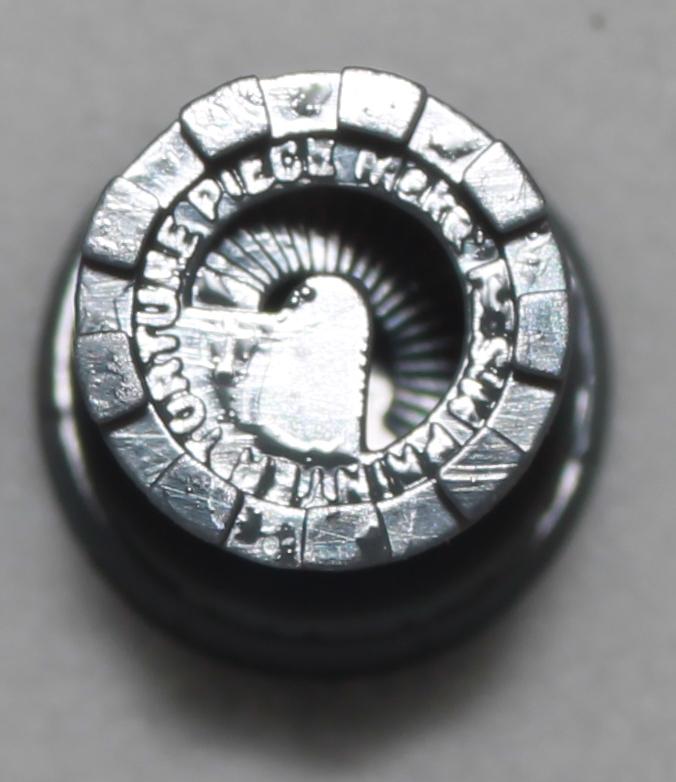

По поводу текста на башенке, видел фото как печатали на таком-же принтере, разными смолами, и текст был виден, не у всех хорошо читаем, но был. Предположил что большое время засветки. Произвел печать все тех-же башенки и кубиков со временем засветки 6, 4,5 и 3,5 секунды! каково же было мое удивление когда с уменьшением времени засветки текст стал появляться. Фото башенки на 3,5 сек:

Что же касательно проблемы впадающих стенок - ситуация не изменилась никак! совершенно! дефект наблюдается во всем диапазоне от 3,5 до 12 секунд! больше уже не пробовал. Предполагаю что происходит усадка.Внимание вопрос:
1. Как правильно интерпретировать результаты теста CW?
2. Почему все рекомендуют 7-8 секунд для моего принтера и полимера, а я хорошо печатаю на 3,5?
3. Что делать с усадкой не замкнутых периметров?
